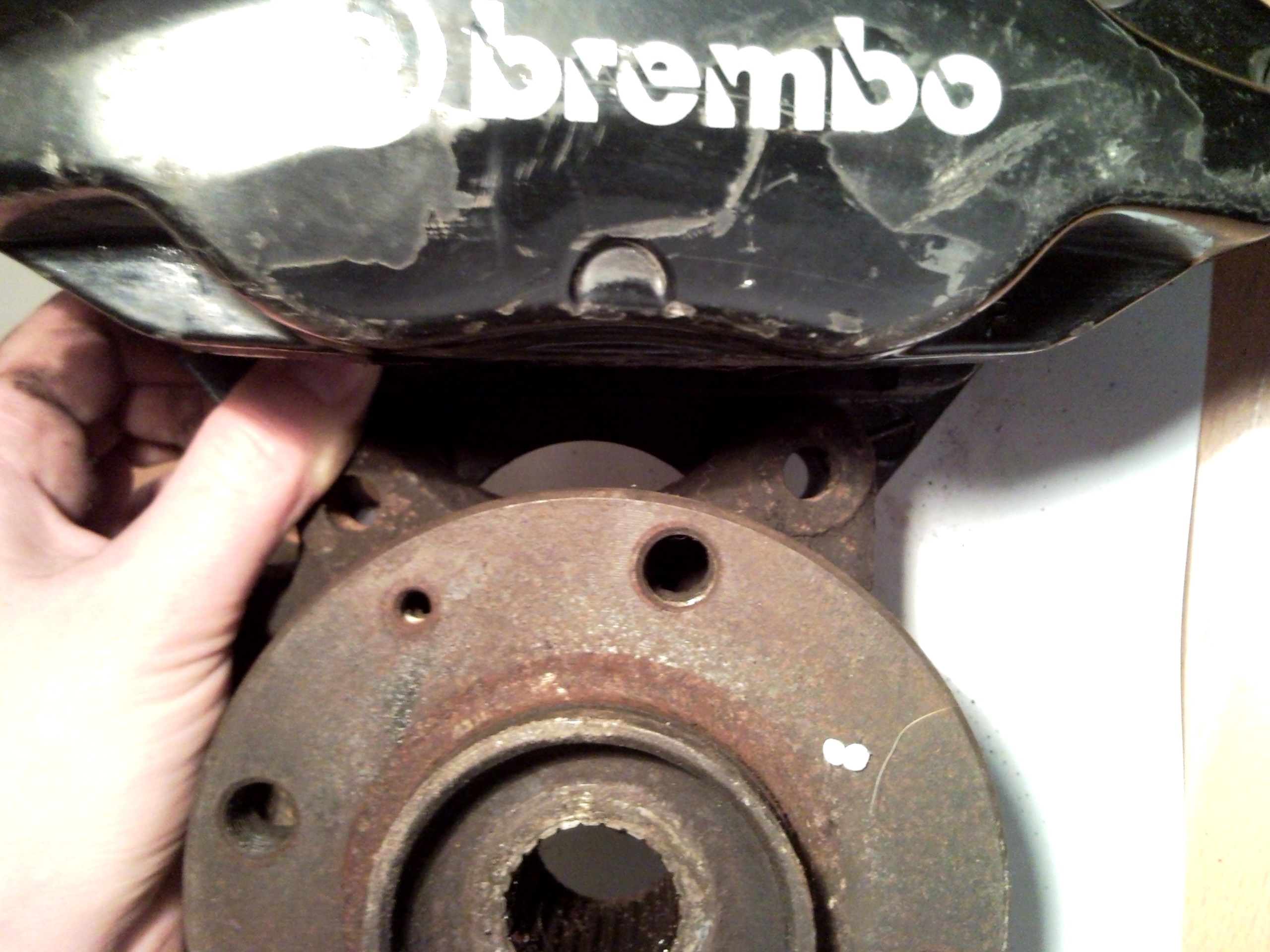

Wychodząc z założenia że wygrywa nie ten który pierwszy przyspiesza, tylko ten który ostatni hamuje zakupiłem ostatnio taki oto zestaw :)
Sądzę że połączenie tych zacisków z tarczą 288mm x 28mm z Xantii Turbo, umożliwi mi wykonanie salta w przód przez maskę i przy okazji będzie ładnym detalem wypełniającym felgi.

Te heble wejdą Ci P&P ?

Haku ma chyba 17 więc pod koło wejdą bez problemów. Kwestia zakupienia przewodów hamulcowych.

Nie mówie tu o felgach a przytwierdzeniu tych hebli na zwrotnice.
Poza tym pod felge 15' to też wejdzie

Jest jeszcze jedna sprawa. W 406 coupe v6 fabryczne felgi mialy z tego co pamietam ET12, wiec albo trzeba znaleźć cos podobnego albo dać dystans bo te orangutany maja ponad 20

Jeżeli chodzi o zwrotnice to siadają bez przeróbek pod warunkiem że są z 406.

cienki pisze:Jeżeli chodzi o zwrotnice to siadają bez przeróbek pod warunkiem że są z 406.
Nie wiem jak wygląda sprawa ze zwrotnicami z 406 ( o ile miałeś na myśli zwrotnice a nie zaciski) ale wszystko wskazuje na to że oryginalne 205tkowe zwrotnice w pełni zgrywają się z tymi czterotłoczkami.
Co do ET felgi - Ouragany mają ET28, co w przypadku montażu brembo wymagać będzie zastosowania dystansów. Z pierwszych przymiarek wychodzi na to że 17mm wystarczy w zupełności przy tej feldze.

Zacisk brembo zwrotnica z 1.9gti tarcza z 206 rc i wszystko pasuje poza wagą bo trochę wzrasta
