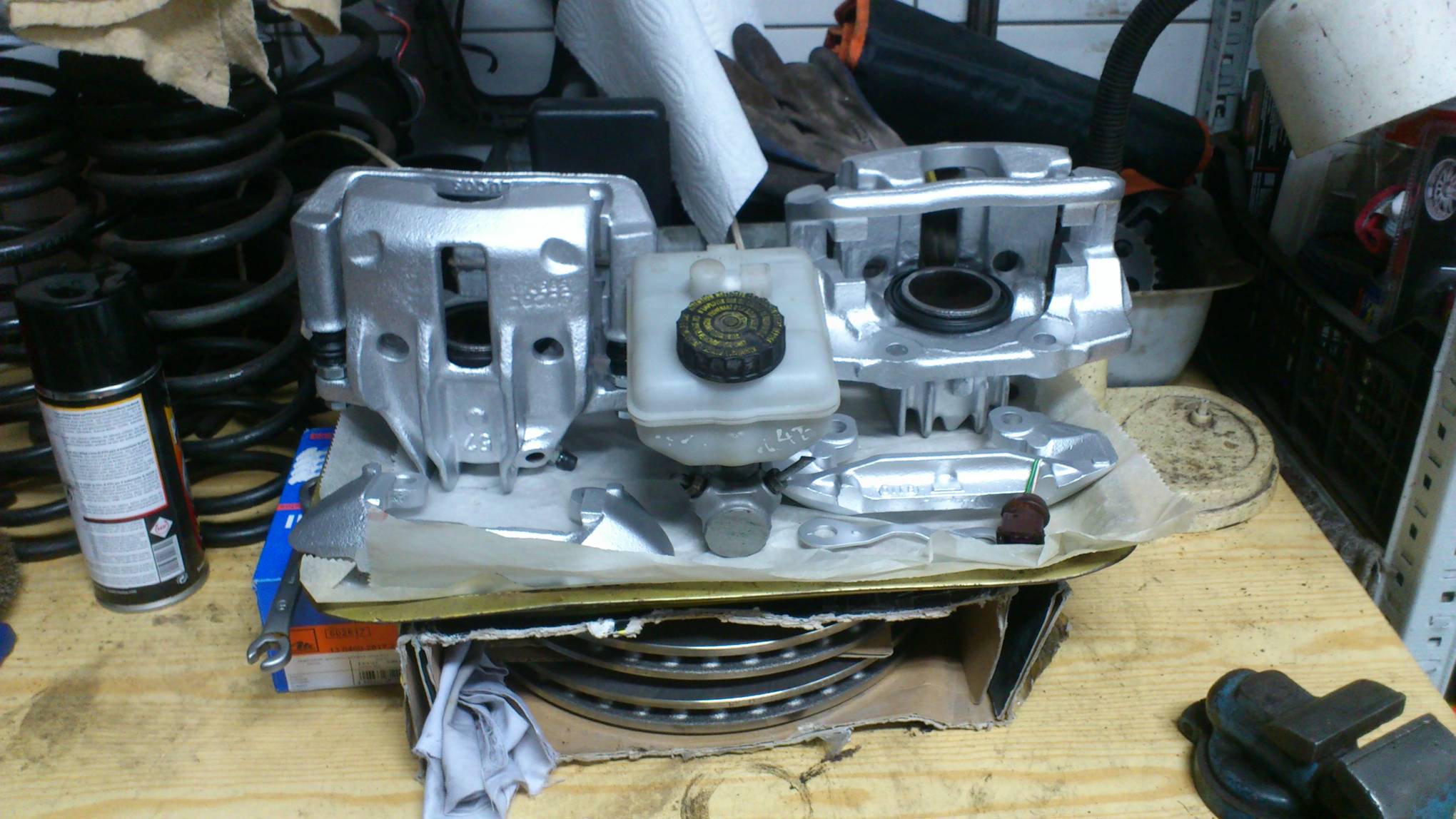

Tak w chwili natchnienia poskładałem hamulce do przodu
Jak jutro będzie wena to i tył złożę.
