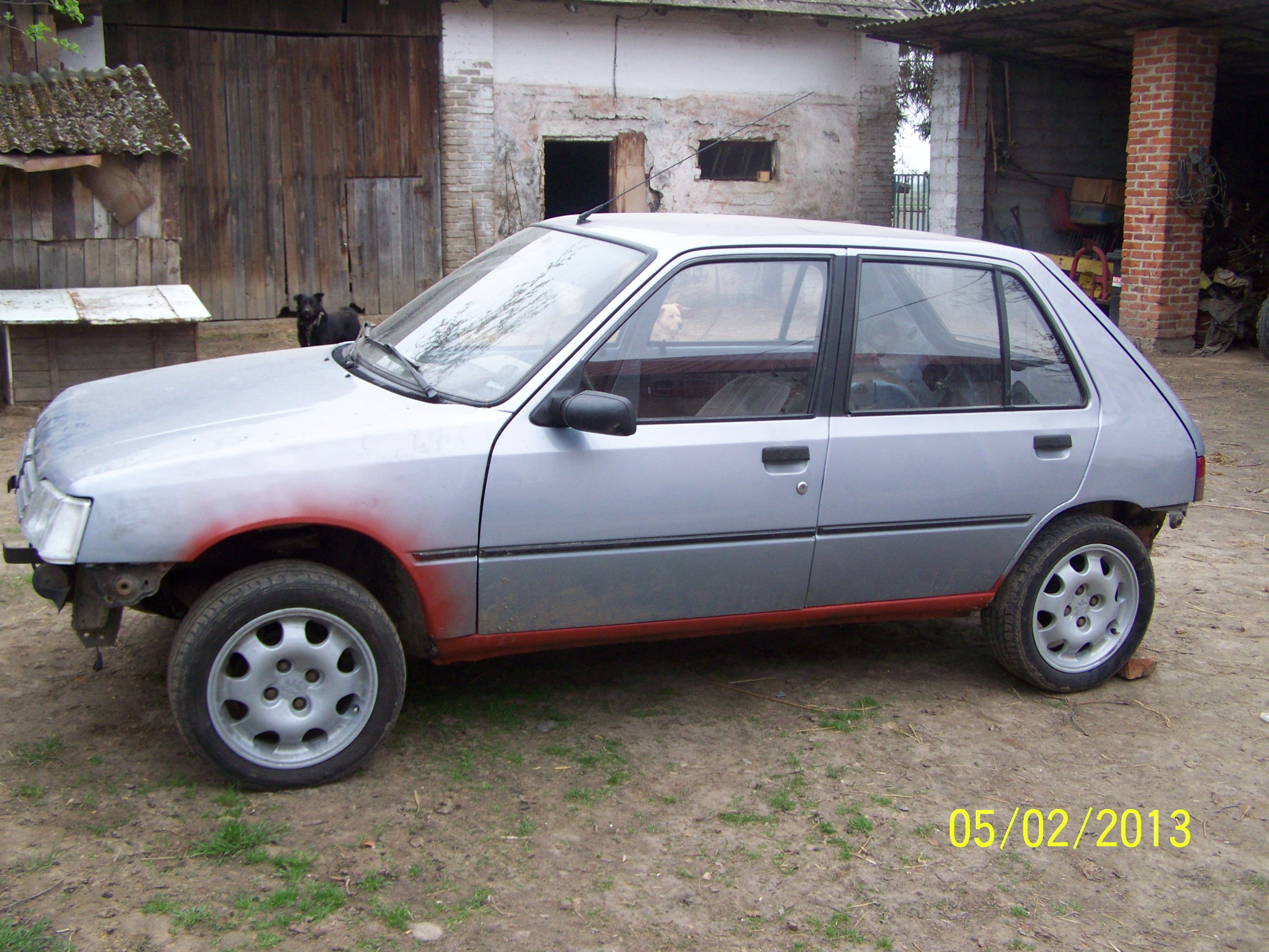

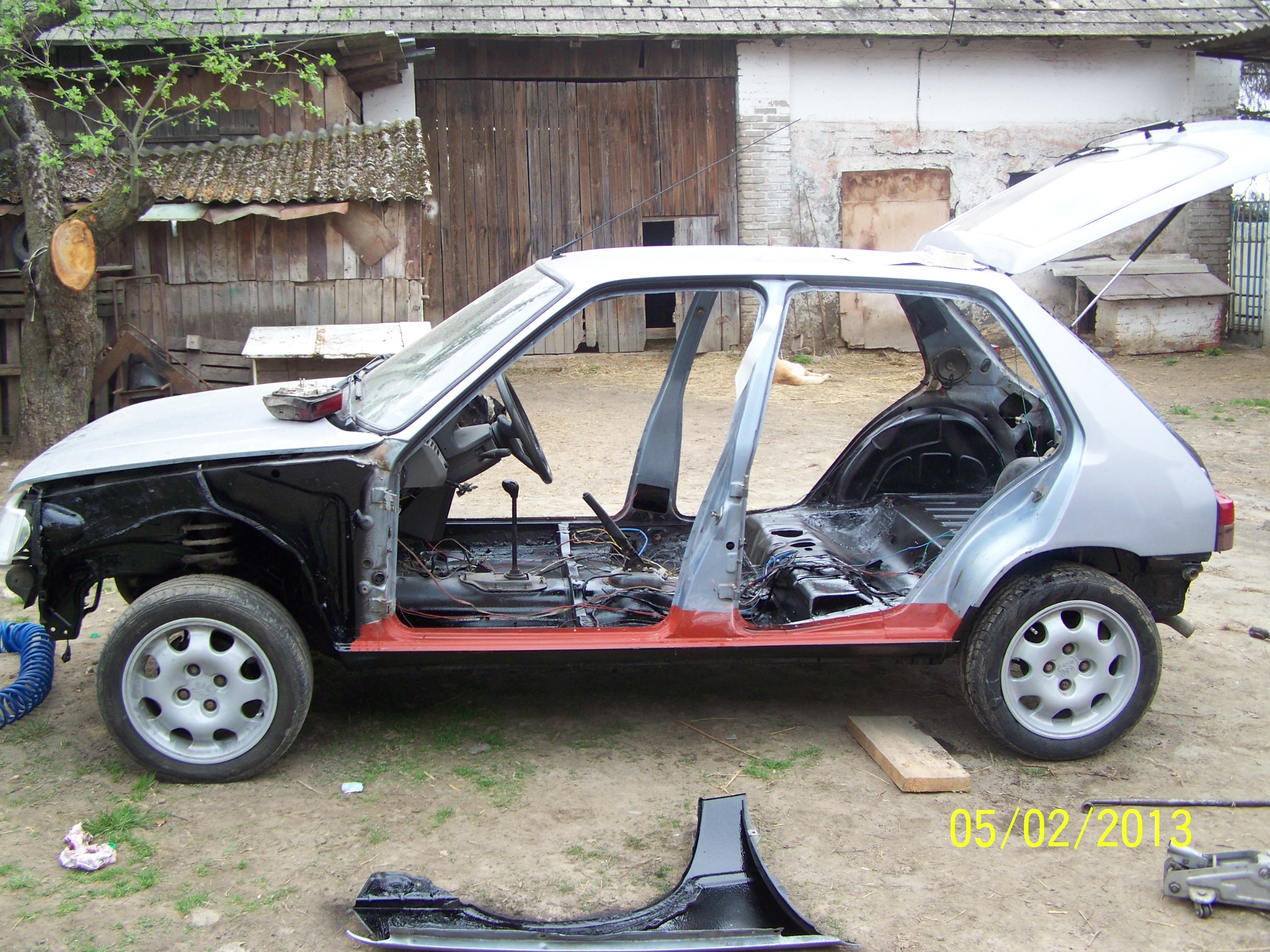

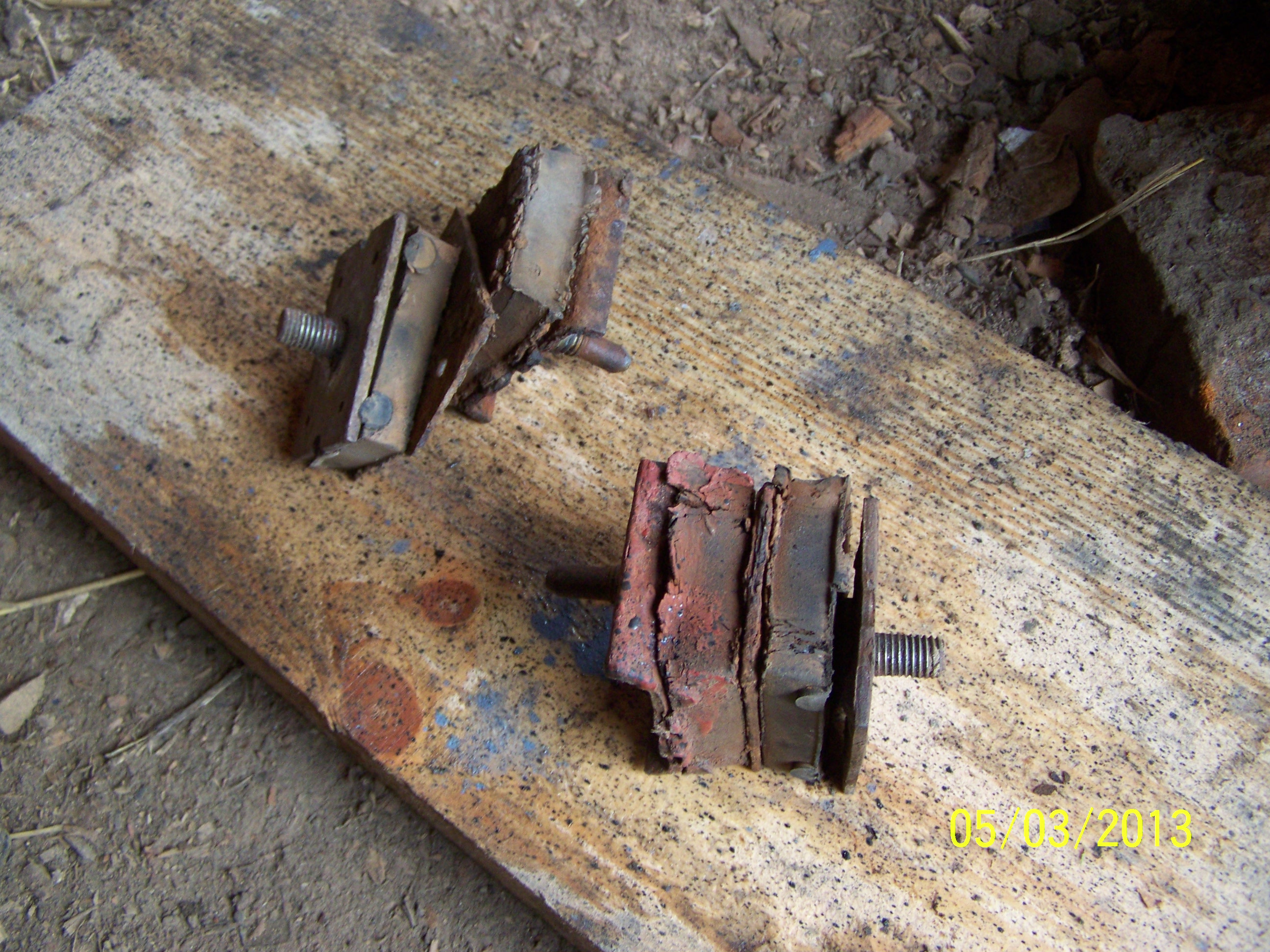

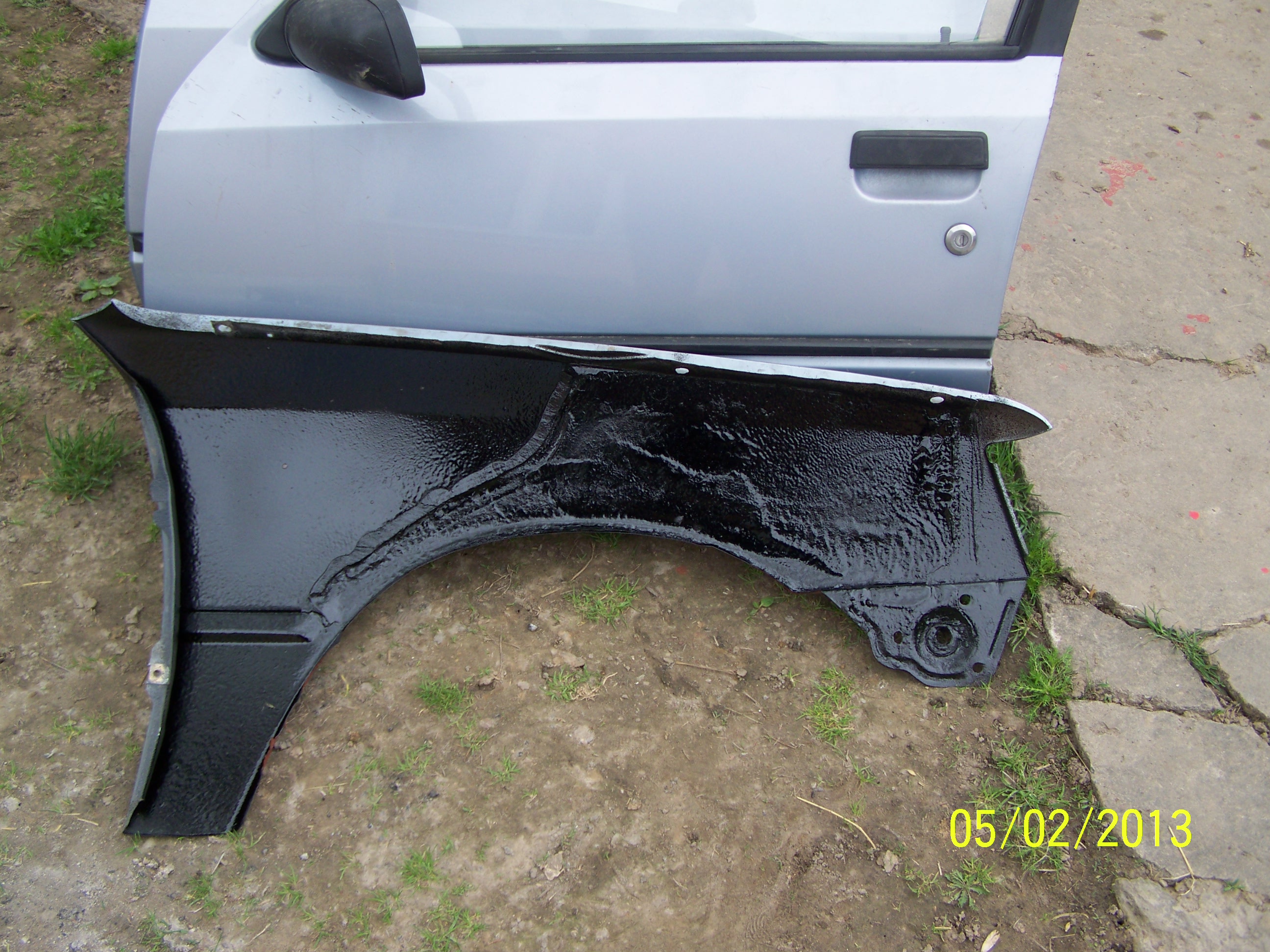

dodaje kilka zdjęć z prac przy moim peugeocie (stałem się już jego właścicielem
) po odebraniu od blacharza praca zaczęła się palić w rękach od razu progi poszły w epoksydzie potem baranek podkład szary i czeka mnie lakierowanie całego auta
zrobiłem pełną konserwacje auta znaczy że w środku auta podłoga poszła w baranku i dół auta tak samo oraz nadkola tylne podłużnice i błotniki przednie teraz tylko zostało puścić płyn w progi i w drzwi
całe wnętrze zostało wyprane i plastiki odświeżone,wymieniłem tez gumowe mocowania belki bo już belka się nie ptrzymała a za to strasznie się tłukła, o to fotki z prac

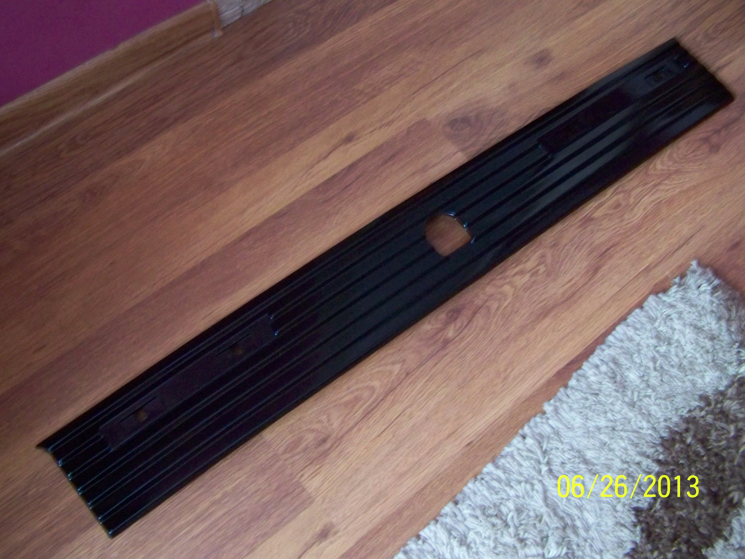

Re: Reanimacja 205 GR
blenda już pospawana i polakierowana
