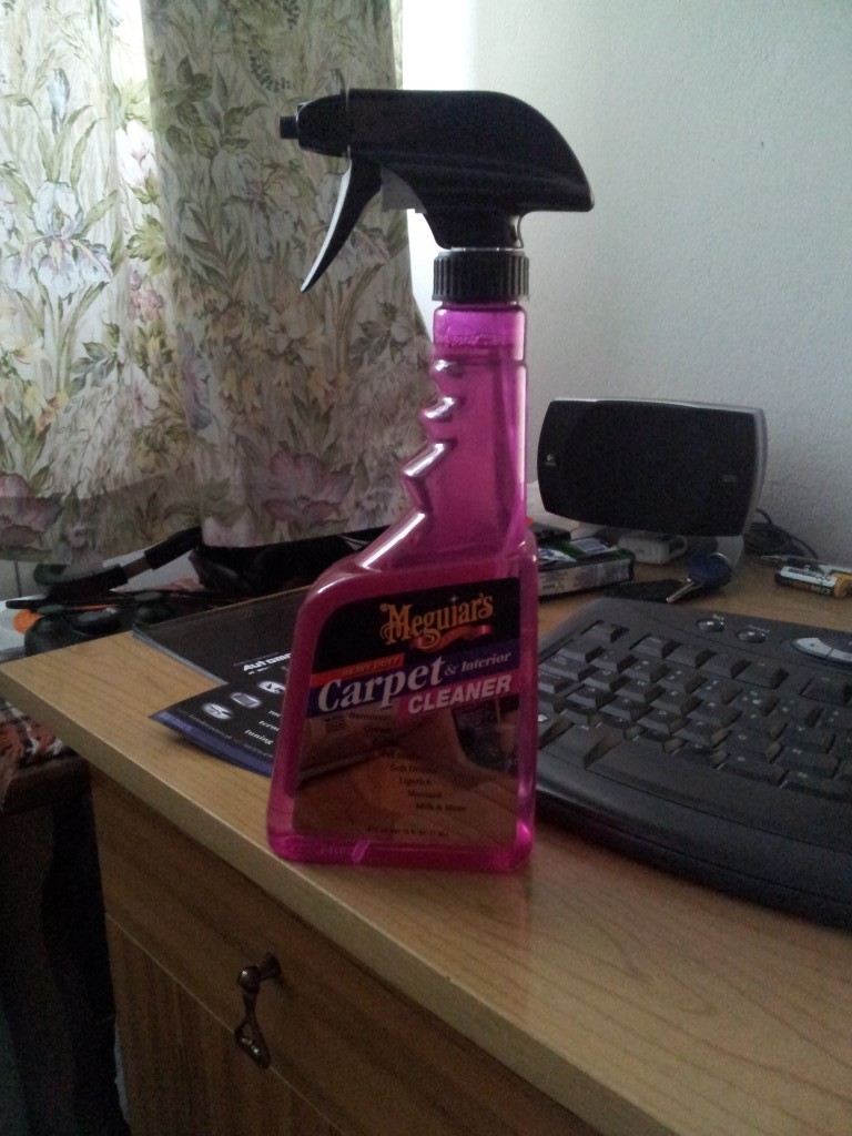

Wiadomość na dzisiaj: samochód skręca i jeździ. Wspomaganie kierownicy - fajna sprawa. Okazało się, że alternator od Piotr Diesel nie jest do końca sprawny - czeka go remont. Jeszcze tylko zabezpieczenie progów i ustawienie zbieżności. W czwartek, a najpóźniej w piątek odbieram sprzęt z poprawczaka. W międzyczasie przyszedł mi preparat do czyszczenia tapicerki. W sobotę pucowanko.
A tak w ogóle to trochę nieprzyjemna sprawa z tym preparatem. Zamawiałem na Allegro od firmy Petrov.pl 2 sztuki tego czyściwa do dywanów, a przysłali jedną sztukę. Nie można się do nich dodzwonić - oszuści!!!- Draxter
