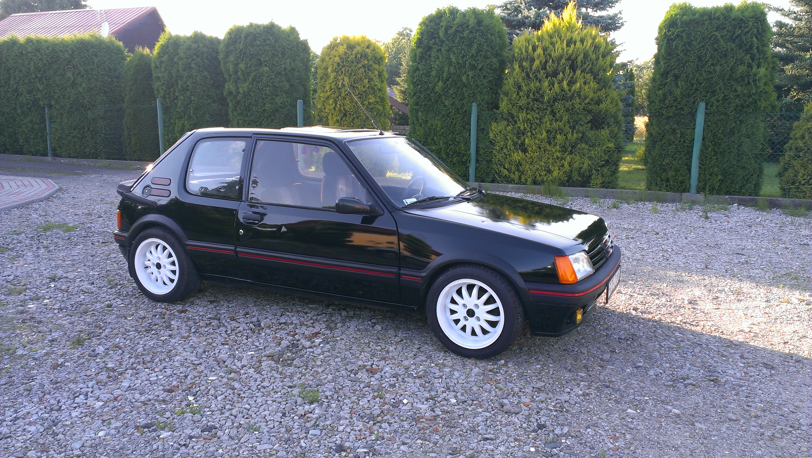

żeby nie było że nic przy aucie się nie dzieje : P
założone tylne poszerzenia oraz blenda
swoją drogą straszny z niego SUV, teraz gdy są poszerzenia jeszcze bardziej to widać.
Z niecierpliwością czekam na cieplejsze dni żeby móc dokończyć wizualnie auto, zająć się silnikiem oraz podskoczyć do znajomego na podmianę pompy paliwa : )

Rewelacyjnie wygląda, choć jeszcze nie dokończony _O_
Re: Peugeot 205 GTI
W tym przpadku parapet dodaje mu uroku

Wygląda bardzo fajnie :Y

mój ulubiony, żaden mi się tak na forum nie podoba jak te :) Chyba przez ten parapet na klapie :)

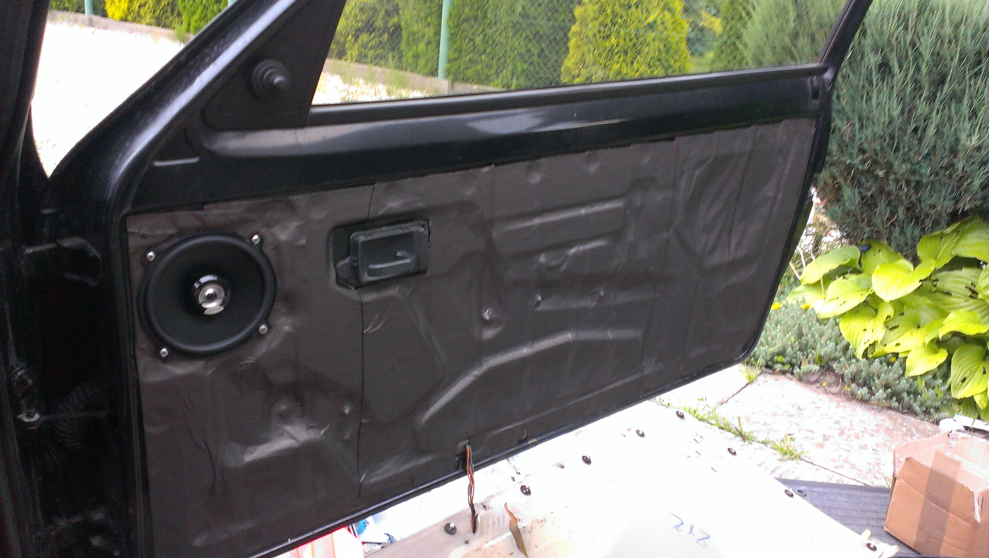

Dużoooooo zmian tych wizualnych i mechanicznych, tak więc
mechanicznie:
-zmieniony kompletny rozrząd
-założona sekwencyjna instalacja gazowa
-założone przednie zawieszenie gwintowane
-tył obniżony o ząbek
-tylne amortyzatory od xsary
-wymieniona część wodzików od biegów
-zmienione uszczelniacze na półosiach
-ożywienie przednich i tylnych spryskiwaczy
-tylna wycieraczka
-nowe opony przód toyo t1r
-centralny zamek na pilota
Wizualnie zaś:
-założone wszystkie poszerzenia
-dorobione czerwone listwy
-wygłuszone drzwi
-tapicerka w bagażniku
Na chwilę obecna to chyba tyle, Silnik kręci ok 6k rpm, i na gazie i benyznie, powoli przestaje się tym przejmować, ogarnięcia wymaga jeszcze tłumik środkowy, skrzypi guma i robi się nieszczelny. oraz auto ma tendencje do szarpania, szczególnie na zimnym w przedziale 1-2k rpm.
Z rzeczy które się "popsuły" to min. popękana farba na emblematach z błotników, tegoroczny grad również zostawił swój niewielki ślad na pugu, przez co na dachu są maluteńkie wgniecenia praktycznie nie widoczne na zdjęciu. no i the best of czyli ułańska fantazja wygrywa z rozumem a ja ląduję pugiem w przydrożnym rowie przez co na masce pięknie odbił się trzpień kolumny amortyzatora..... tak więc maska do poprawy
