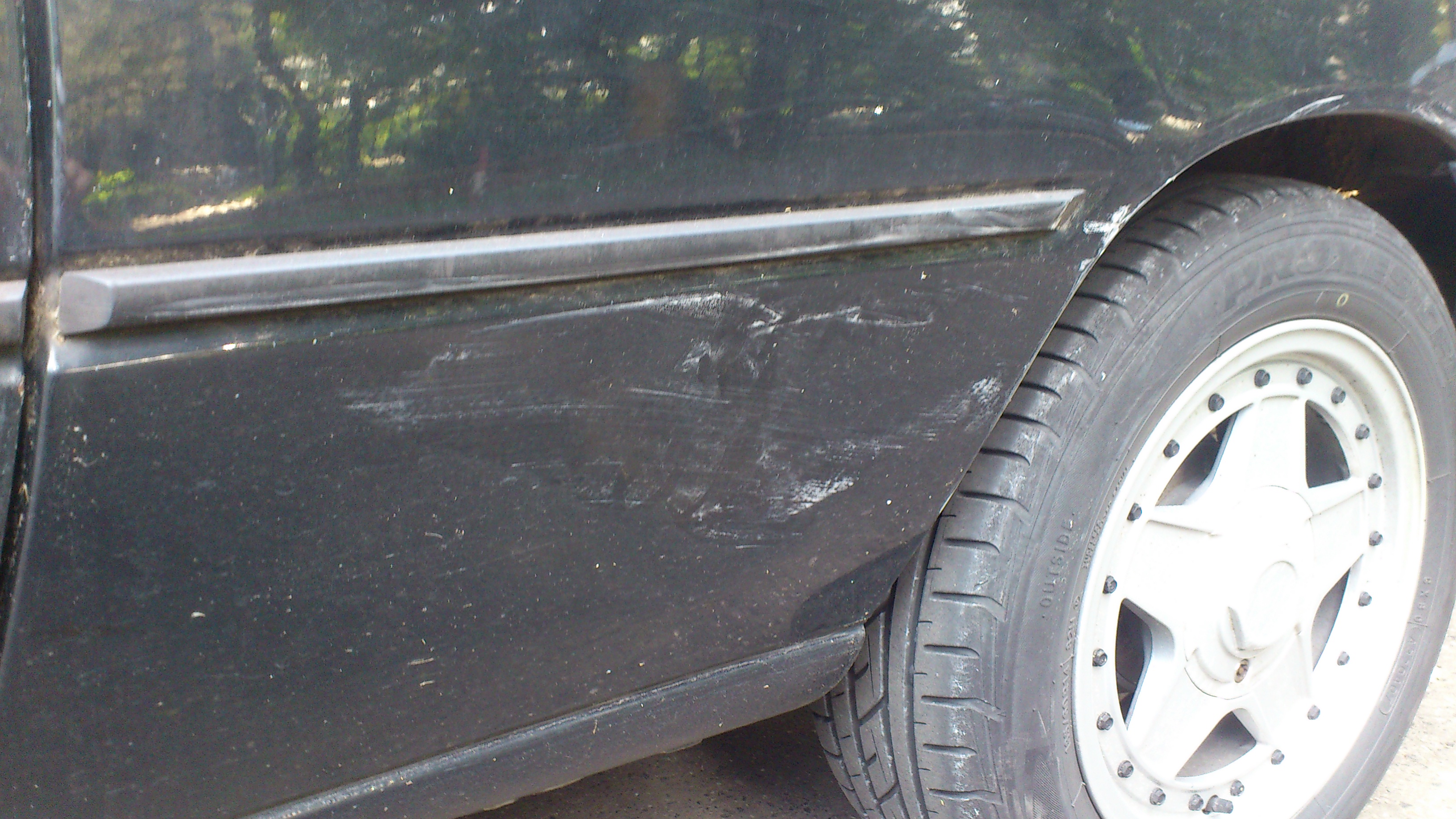

Jak niektórzy wiedzą, 14 czerwca wieczorem ktoś obił mi trochę samochód.
Choć zdjęcie jest do bani to wygląda to mniej-więcej tak:
19 czerwca
Szczęście w nieszczęściu jest takie, że uszkodzenia nie są duże. Na dodatek wczoraj pojawiła się karteczka z numerem rejestracyjnym samochodu, który przyatakował mój błotnik.
