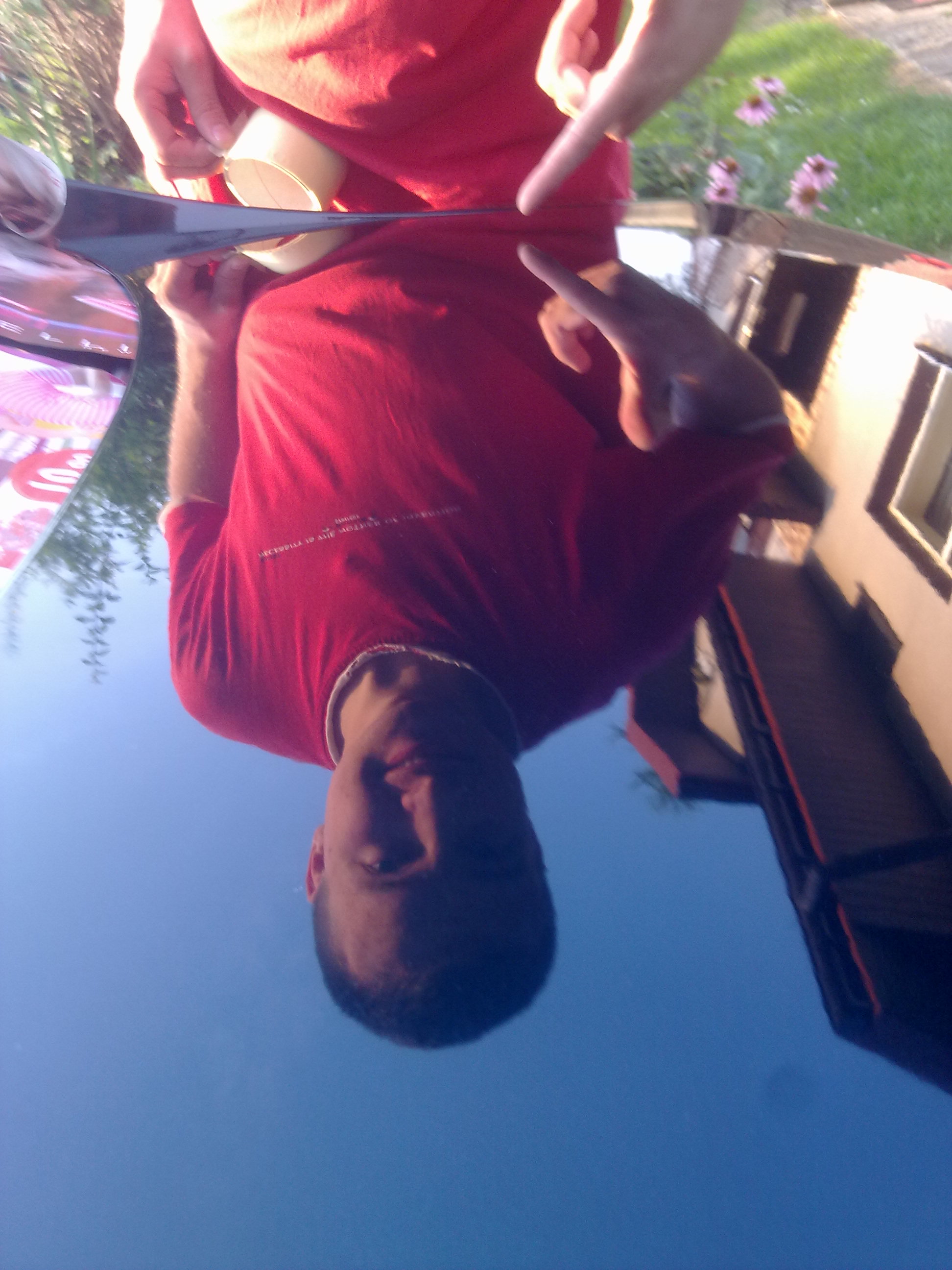

Po licznych potyczkach z holo wreszcie daliśmy radę! Sprawę załatwiła Menzerna SF4000 i obroty polerki jakies 2400obr Poniżej zdjęcia Czekam na opinię a w szczególności mistrza detailingu Pana Pawła z którego opinią najbardziej się liczę
Miłego oglądania!
PS. Sorry za jakość zdjęć ale robione kalkulatorem, czas na zakup lustrzanki Bo cyfrówka średnio daje radę
Miłego oglądania!

Nie widzialem na zdjeciach tych holsow ani elementoe na ktorych byly, znam sprawe tylko z tego co piszesz wiec co moge powiedziec? Niestety na 85% obstawiam, ze olejki zawarte w F4000 zamaskowaly holo.

W sklepie internetowym wypisują, że SF4000 likwiduje holo i daje połysk końcowy ;d Nie ogarniam
A zdjęć już nie zrobię bo holo już nie ma ;dd

Nie martw sie, to samo pisza o ultrafinie 3M i kilka innych ciekawych rzeczy. Powloka Diamondbrite tez miala na lakierze lezec 7lat
Czy jest jak mowie - umyj dokladnie auto sporym stezeniem Ludwika i przetrzyj IPA - bedziesz mial pewnosc jak jest, moze to wlasnie te 15% i sie udalo.

Potwierdzam, że te 15% chyba dało radę Było IPA, Ludwik i to 100ml na 5l wody ^^ A holo ani śladu
