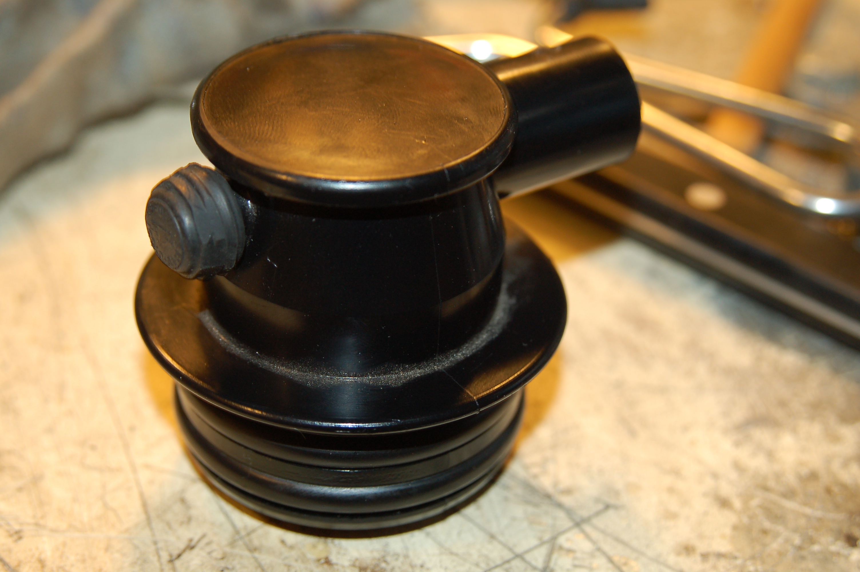

Dziś w końcu miałem chwilkę by podłubać przy dolocie.
Zakupiłem gumowy króciec o odpowiedniej średnicy, wstawiłem uzyskany z plastikowego trójnika króciec na odmę ( wyciąłem odpowiednio mniejszy otwór w którym od spodu umieściłem króciec, który ma kołnierz, nie pozwalający mu się wyśliznąć z gumy ), dorobiłem z nierdzewnej rury łącznik, skróciłem w korku od kominka cienką końcówkę i poskładałem wsio do kupy...jeszcze nie odpalane...nie jeżdżone...
Innymi słowy...mam nadzieję, że to już koniec perypetii z dolotem. Owszem, jeszcze będę myślał nad zabudową stożka ale to kiedyś tam.
Oczywiście założony kiedyś filterek na odmę staje się zbędny.

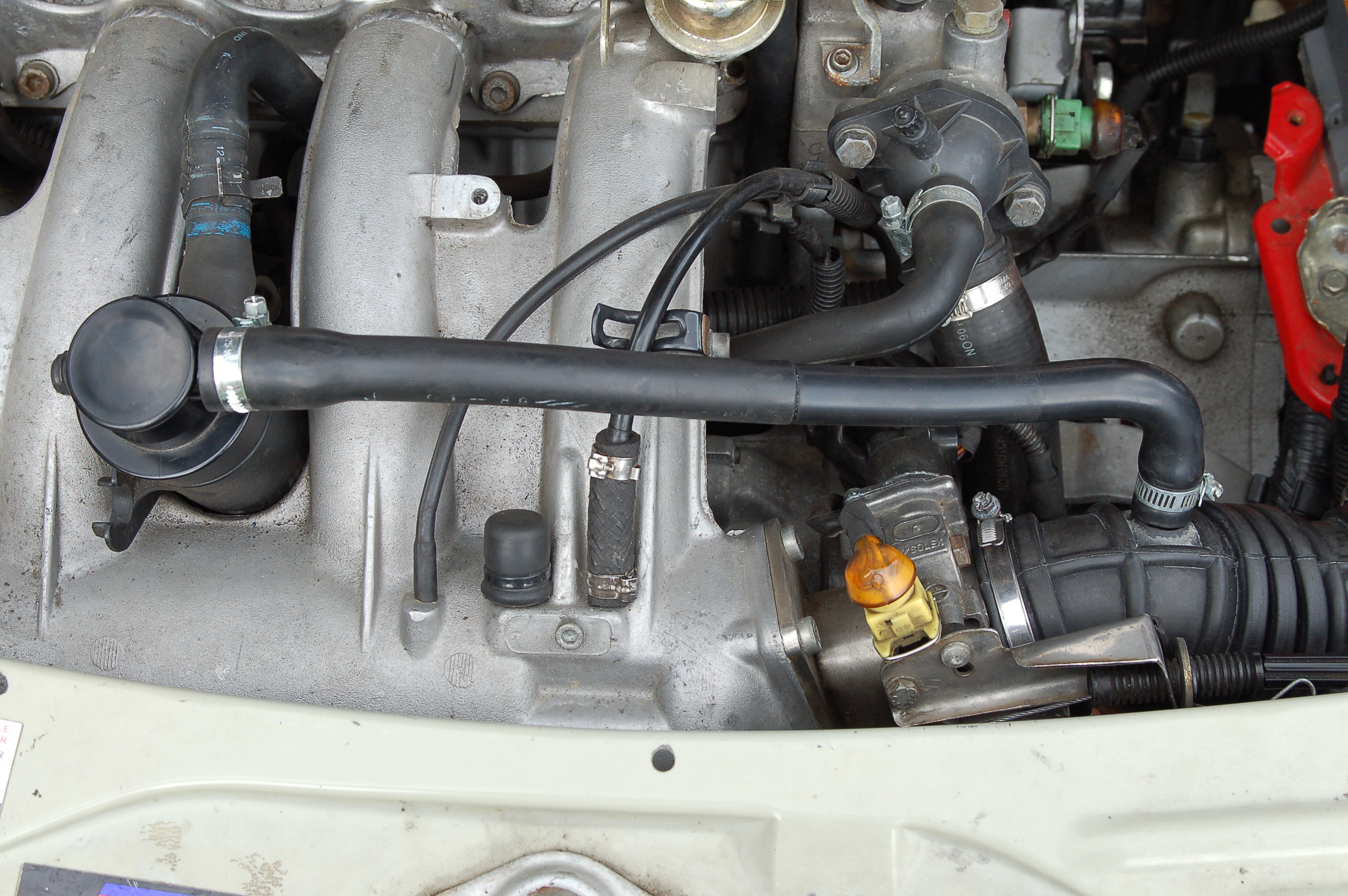

I jeszcze jedno zdjęcie - po założeniu wężyka między kominkiem a dolotem. Niestety zmuszony byłem z dwóch wężyków zrobić jeden, by to wszystko pospinać. Nie lubię takiego kombinowania ale nie było wyjścia
Jako ciekawostkę powiem, że oryginalny korek od mi16 ( ten co miał tylko jedno wyjście ) otór wentylacyjny miał równy średnicy króćca, natomiast ten mój ( z dwoma króćcami ) ma po dwa małe otworki. Nawet w tym dużym króćcu jest mały otworek. Żeby zapewnić prawidłową wentylację, muszę go rozwiercić, bo teraz mam lekkie nadciśnienie w przestrzeni korbowej.

Tak gwoli ścisłości to powinienem jeszcze ten drugi króciec z kominka podłączyć za przepustnicą - wtedy będzie gites.

a swoja droga to nie kusiło cie żeby po drodze odizolować pary oleju

Myślałem, owszem, ale chyba zostawię tak jak jest, tych oparów jest niewiele, silnik przecież nie ma przedmuchów, niech sobie zatem podopala te opary...o środowisko trzeba też dbać. Poza tym takie opary na dłuższą metę chyba nie są bez znaczenia z punktu widzenia korozji i degradacji gumowych elementów pod maską.

olej na gumę może działać raczej niszcząco, pary będą zawsze bo pochodzą z rozbryzgów w skrzyni korbowej i z czasem mogą zabrudzać elementy dolotu
