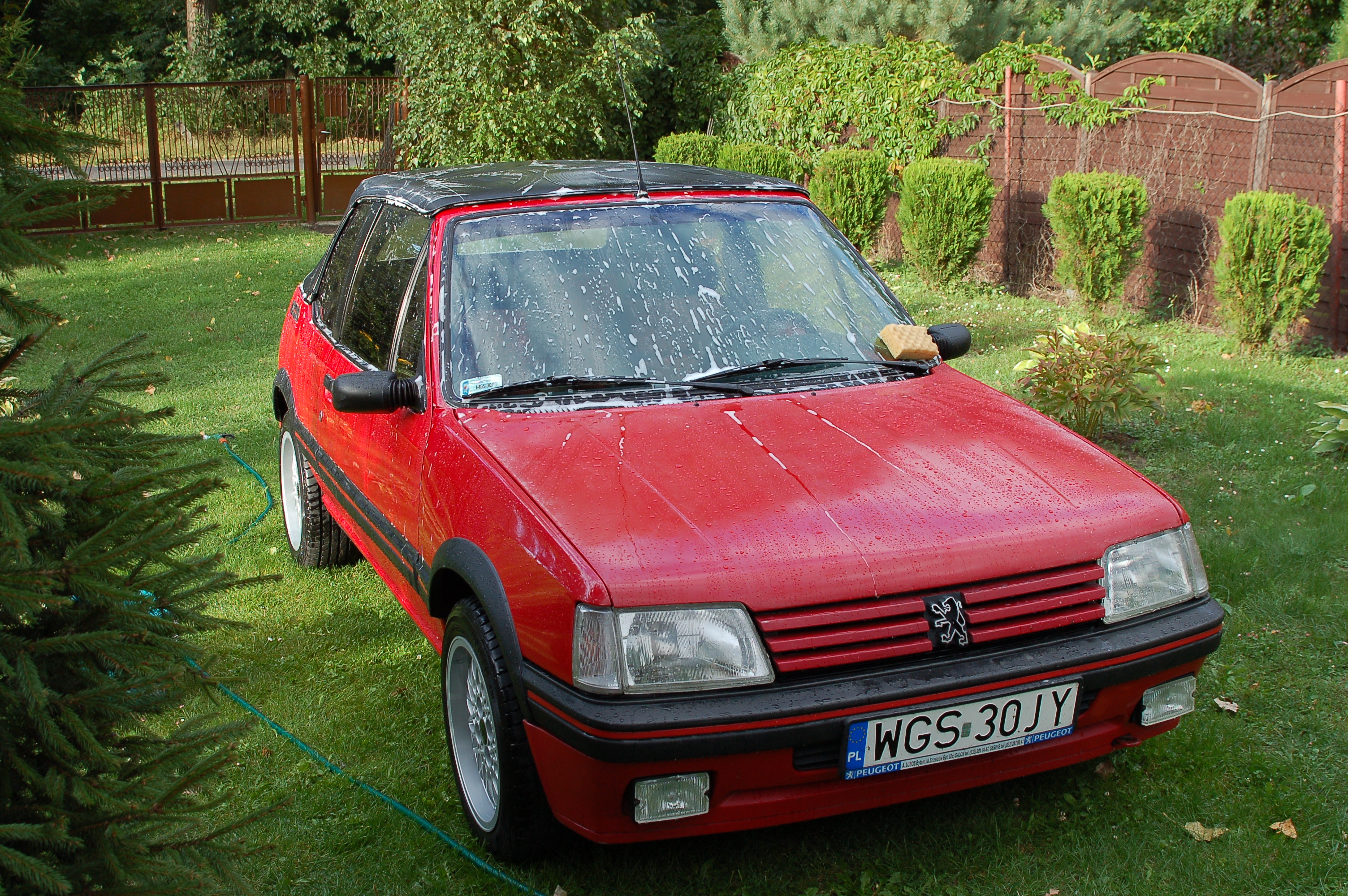

A na koniec , takie sobie fotki z dzisiejszego mycia
Jako ciekawostkę powiem, że oryginalny korek od mi16 ( ten co miał tylko jedno wyjście ) otór wentylacyjny miał równy średnicy króćca, natomiast ten mój ( z dwoma króćcami ) ma po dwa małe otworki. Nawet w tym dużym króćcu jest mały otworek. Żeby zapewnić prawidłową wentylację, muszę go rozwiercić, bo teraz mam lekkie nadciśnienie w przestrzeni korbowej.

orfi no coś ty chyba nie gąbką

A Ty czym myjesz auto ?
Ja całe życie myję gąbką .. jest mięciutka jak mała kaczuszka
i nigdy nie miałem z tego powodu jakichś problemów z lakierem.

wcześniej gąbką obszyta mikrofibra, później rękawicą z mikrofibry obecnie rękawicą ze specjalnego włosia, tak jak Lord poleca

Jeśli mam być szczery, to mojemu lakierowi taka zwyczajna gąbka już nie zaszkodzi...jakbym miał nowo położony lakier...to co innego...

jak wolisz lepiej mu mikrofibra nie zrobisz ale czemu dodawać rysek

Na tych fotkach nie jest zle, ale maska - zrob cos z nia

Jeszcze w tym roku planuję malowanie maski, drzwi pasażera oraz grilla.
