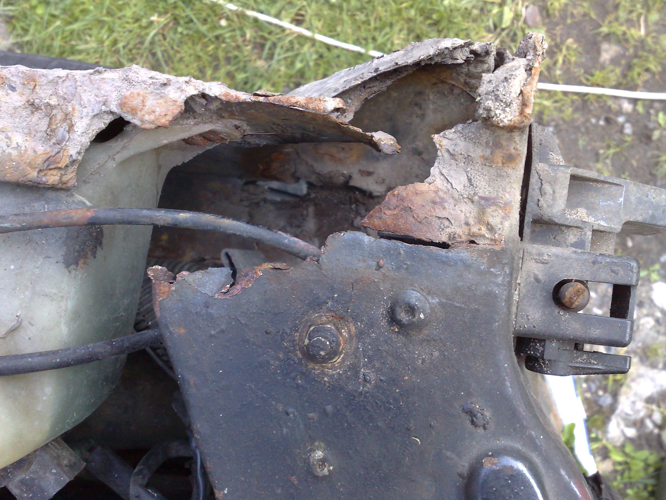

Wczoraj odebrałem Puga od lekarza po remoncie blachy
Blach która była wygląda naprawdę nieciekawie, sądzę, że grubsza jest puszka po filetach z Makreli
Wreszcie nie muszę się martwić, że rozleci się po drodze.
Teraz grzecznie czekamy w kolejce na naprawę hamulców, przydałoby się też elektrykę ogarnąć, bo działa jak chce.
Dawcą blachy był oczywiście Miankowy XR, więc można powiedzieć, ze jest wiecznie żywy
Zostało jeszcze malowanie całości i kompilacja zgromadzonych wnętrz i będzie jak nowy
Ale to już nie w tym roku.... jednak mam nadzieję uwinąć się przed końcem przyszłych wakacji i sądzę, że jak najbardziej taki termin jest do osiągnięcia.
Kilka fotek: Sądzę, że już bliżej niż dalej i z czasem Pug zacznie wyglądać jak pan Pug przykazał
