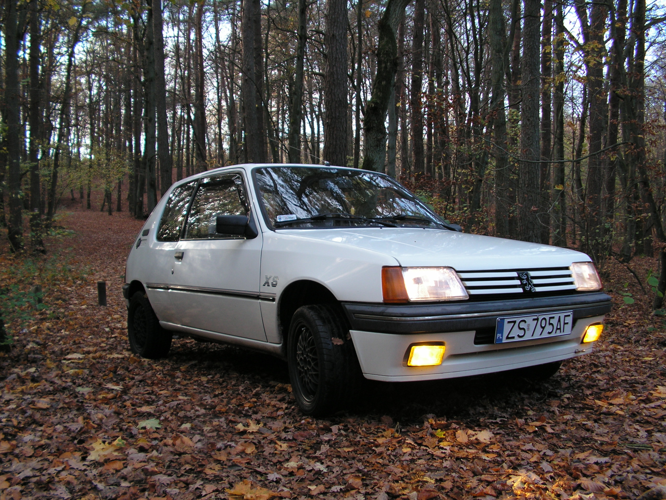

Cześć, jako, że nastało parę dni wolnych od nauki przeznaczonych na uczelniane projekty, przedstawiam moją 205:P. Jest to byłe wozidło Pe-dB /wątek: http://forum.peugeot205.pl/viewtopic.php?f=35&t=23762/ . Przyjechało z Bełchatowa w sumie bez problemów (z wyjątkiem niedokręconego koła), acz nie było łatwo: tłumik a właściwie atrapa tłumika z Dużego Fiata oraz luzy w układzie kierowniczym skutecznie utrzymywały nas (mnie i ojca) w ciągłym stanie gotowości. Po przyjeździe do miasta docelowego, Szczecina, zostały wymienione:
