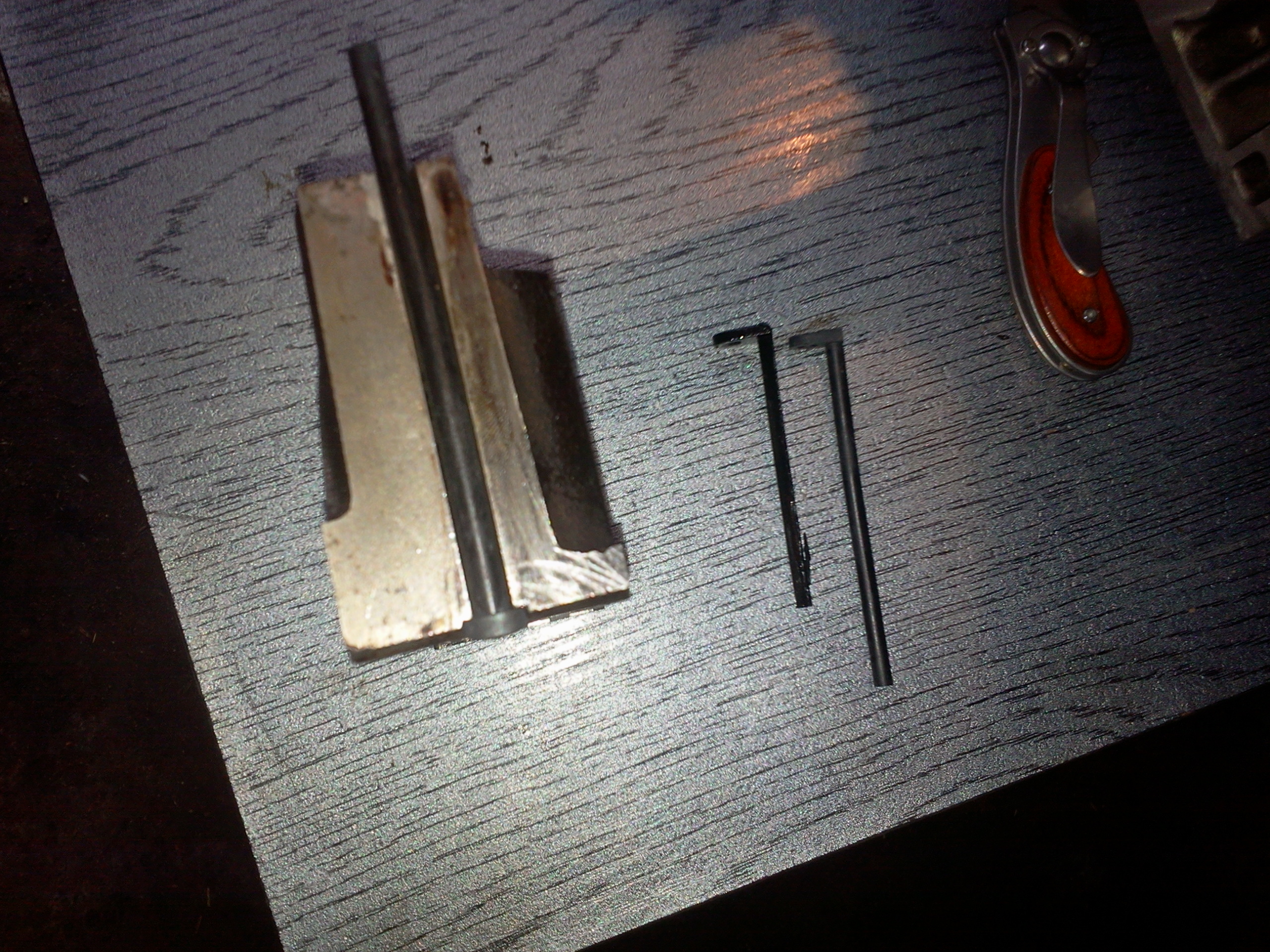

Ps co to jest na zdjęciu pierwszym ?

na pierwszym zdjęciu? uszczelki podpory wału, tej w którą częściowo wciskasz uszczelniacz wału od strony koła zamachowego a występują tutaj ale nową od starej to już chyba jesteś w stanie odróżnić, prawda?PAWEL21_2005 pisze:z kąt to mała prowokacja z moje strony![]()

Dziękuję za informacje co do zdjęcia
