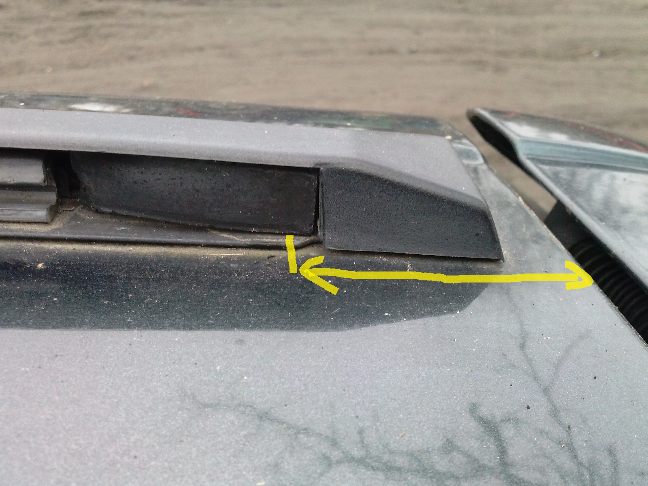

Panowie,
mógły ktoś podać wymiar pomiędzy końcem listewki szyberdachu a krawędzią dachu - na tyle dachu? Mierzony w płaszczyźnie dachu?
Dzięki
wymiar do lokalizacji szyberdachu

jak by co to można zmierzyć na kompletnym samochodzie ten wymiar. Interesuje mnie jak powinien zlokalizowany szyber po długości samochodu.

Re: wymiar do lokalizacji szyberdachu
Jeśli dobrze zrozumiałem, to odległość na zdjęciu to 15mm.tomb pisze: mógły ktoś podać wymiar pomiędzy końcem listewki szyberdachu a krawędzią dachu - na tyle dachu
- krzyska
- Posty: 2097
54mm od krawędzi szczeliny klapa-dach do wcięcia na szynie szybra
Panowie, wielkie dzięki.
