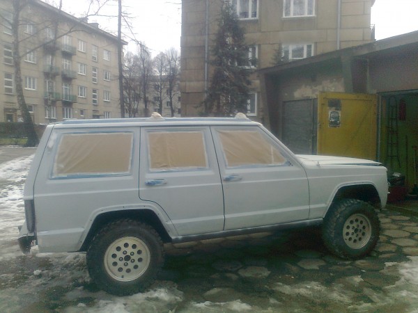

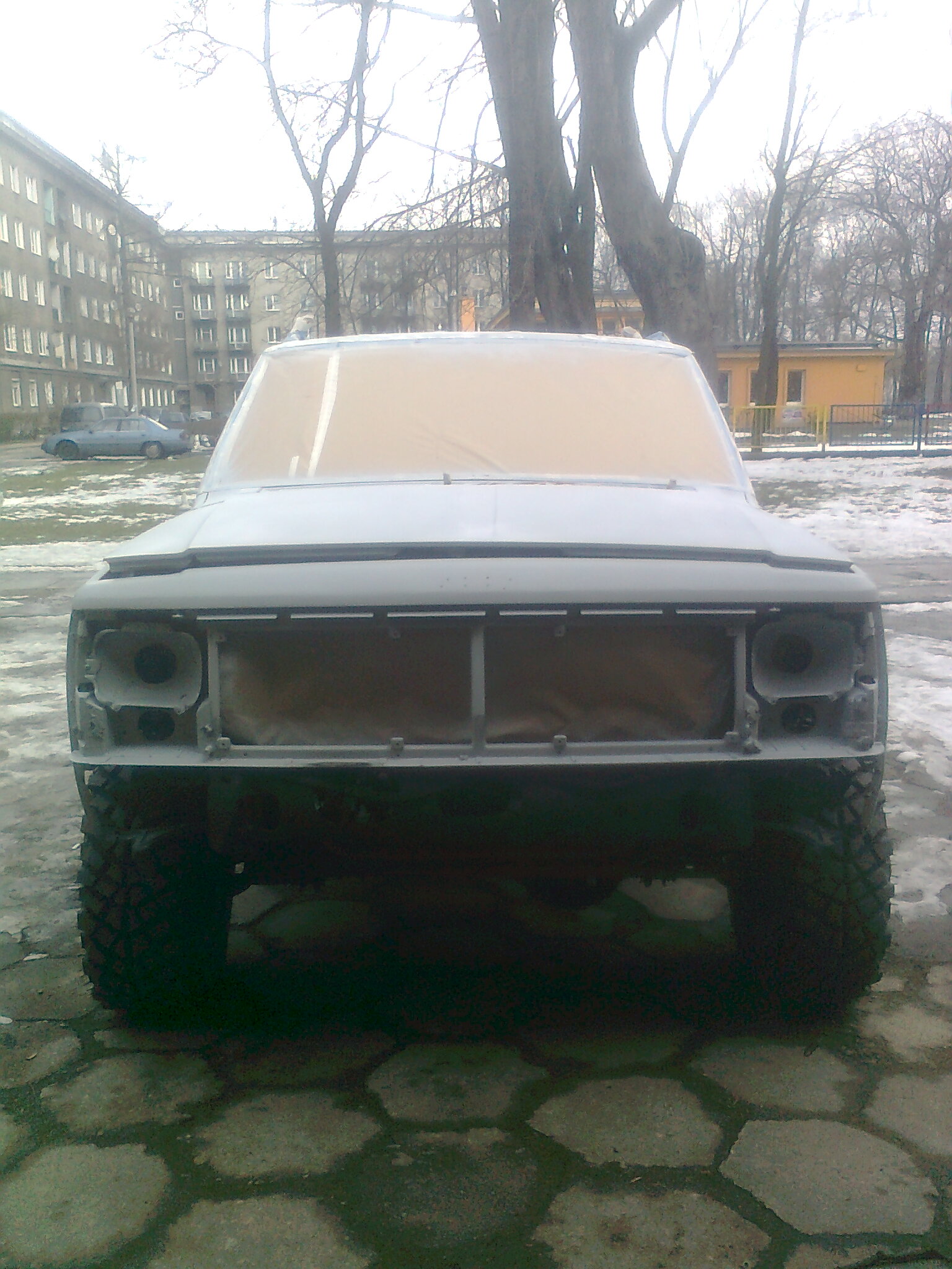

No Druan, nie spodziewałem się aż takiego sztorcowania Jeepa. Nieźle to wygląda i faktycznie te fele co zapodałeś mu siądą.
Na jaki kolor go będziesz lakierował i kiedy kończysz projekt, żeby wziąć się za konkrety - czytaj kolejną 205-tkę?

lakier siada czarny taki jaki był fele na pewno będę stalowe takie jak wkleił moralez jedyne rozsądne rozwiązanie .Co do kolejnej 205 zobaczymy plan jest żeby przed kwietniem jeep był ogarnięty i gotowy do sezonu i do jazdy do pracy :P

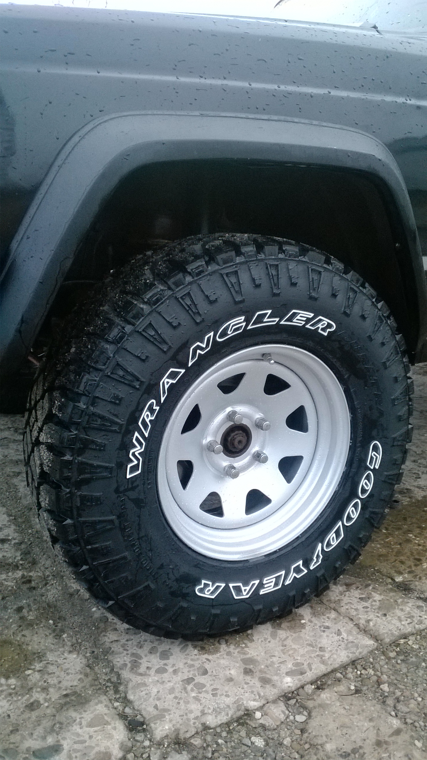

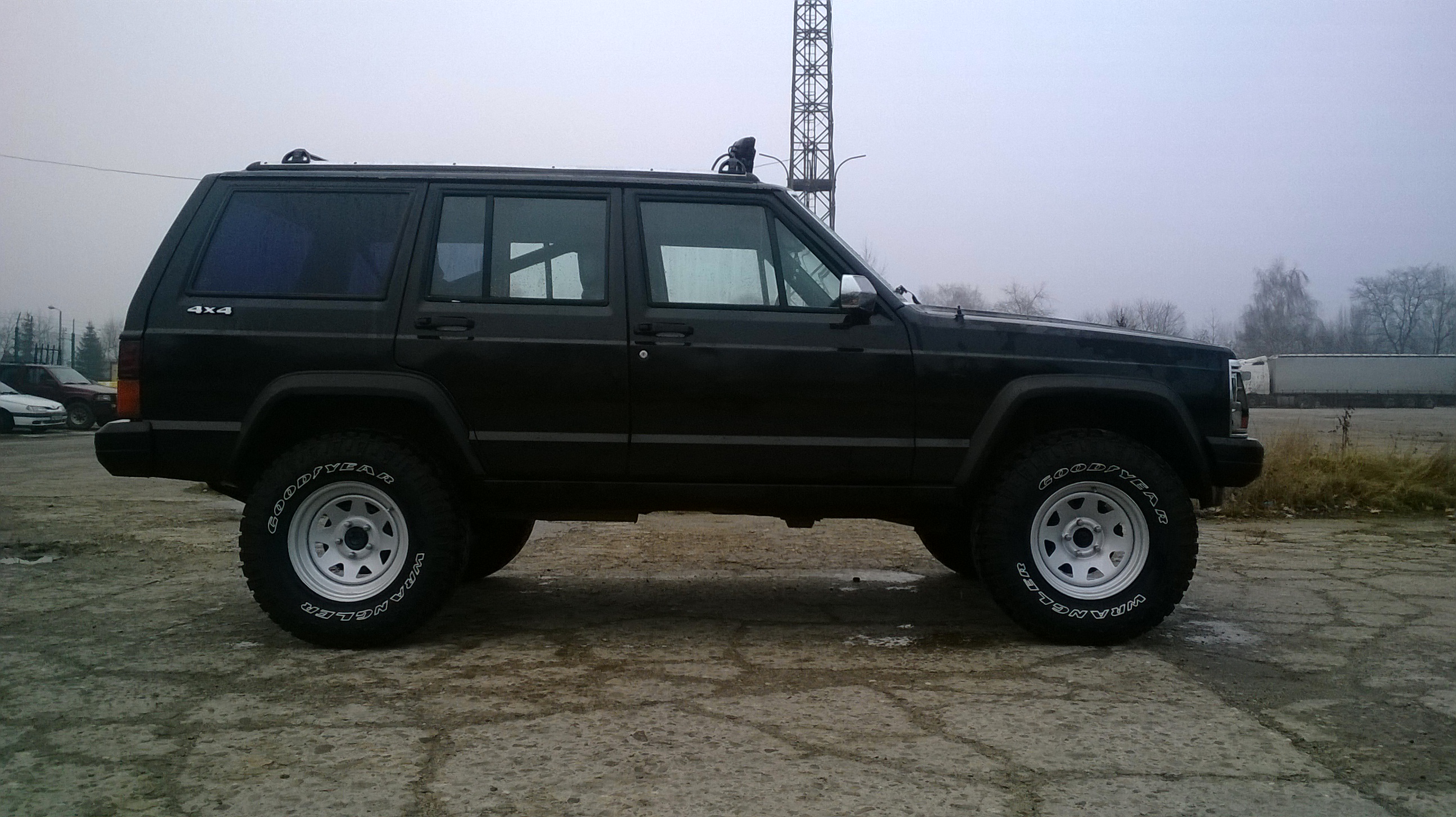

Nabieramy wyglądu pomału :) Całe zawieszenie wymienione na nowe 8)7 8)7
i koła za które kupił bym ze 2 205 8)7

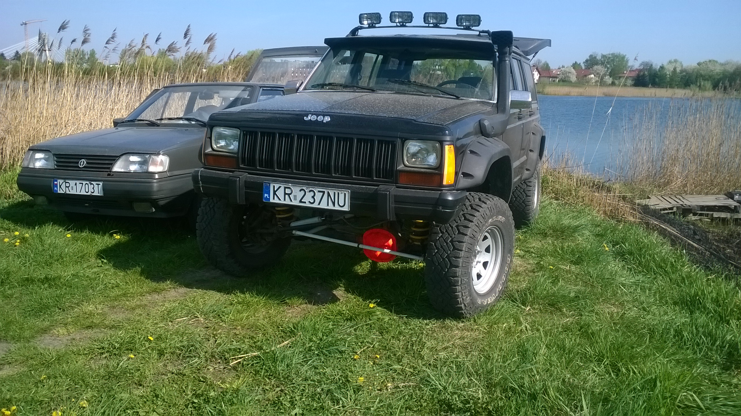

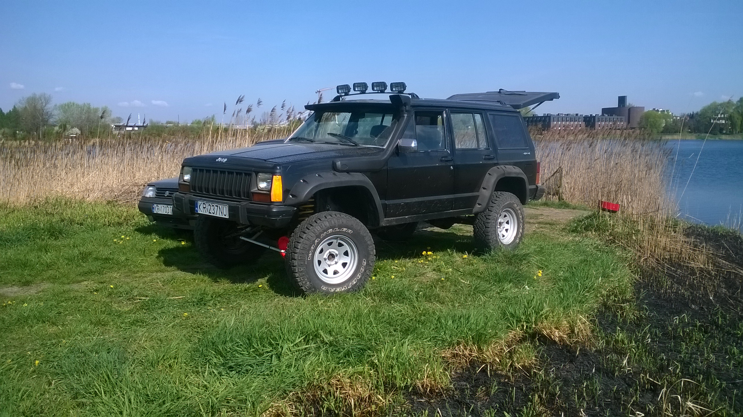

Póki co to podstawowy lift 2,5" z czasem jak będą finanse urośnie pewnie do 3,5" może 4" Wtedy wleci na pewno jakiś zawias Rubiconu bo podobno najlepszy i najtrwalszy z wykrzyżami jest standard jest zamontowany stabilizator i dłuższe łączniki żeby nie po obrywać przewodów hamulcowych.
Tylne Resory oddawałem do klepania zaraz jak wyjechałem po malowaniu pojeździłem pół roku i siadły :evil: co mnie bardzo wkur*** więc czytając forum jeepa doszedłem do wniosku że trzeba to zrobić po swojemu więc zakupiłem resory od Lublina :twisted: Poskładałem coś z oryginałem i jest mniej piór niż było za to ładnie stoi i nie siada :mrgreen: Jak będę szedł wyżej będzie wystarczyło dać tylko przedłużki na tył i będzie ok.
Zawias Cały jest z przodu wymieniony wszystkie gałki nowe było ich 9 :wink: Wszystkie nowe smarowane :P Będę robił regulowany drążek panharda żeby leżał jak przyjdzie ochota na podnoszenie :) W garażu czeka już daszek nad szybę i snorkel do zamontowania:)

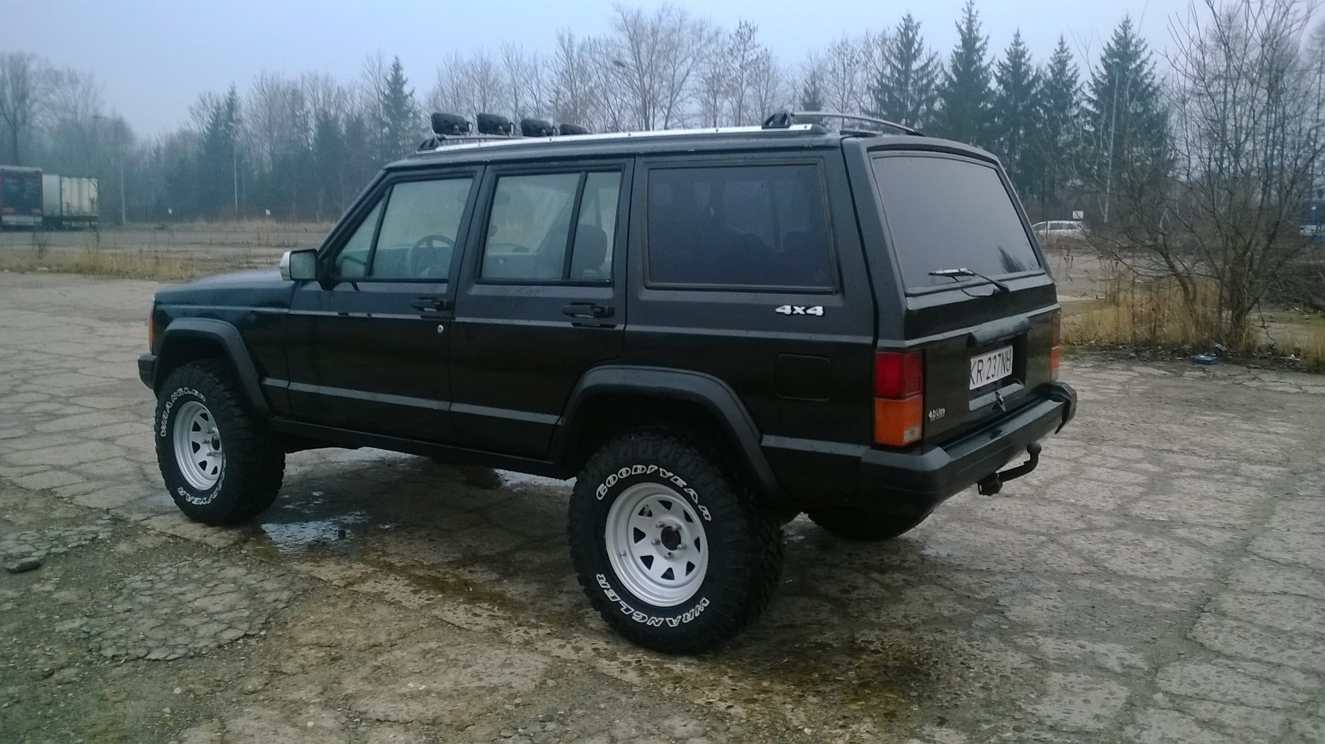

Jak jest sucho jeździł jak popadało wjeżdżał na kinetyku zapięty do jeepa :D teraz jest już Grand cherokee majonez skończył na złomie. :mrgreen: Lifcior daje radę jadą już 33" :twisted:
