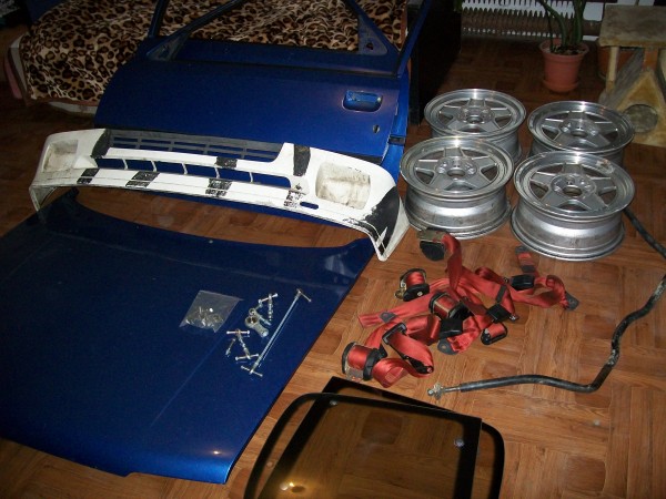

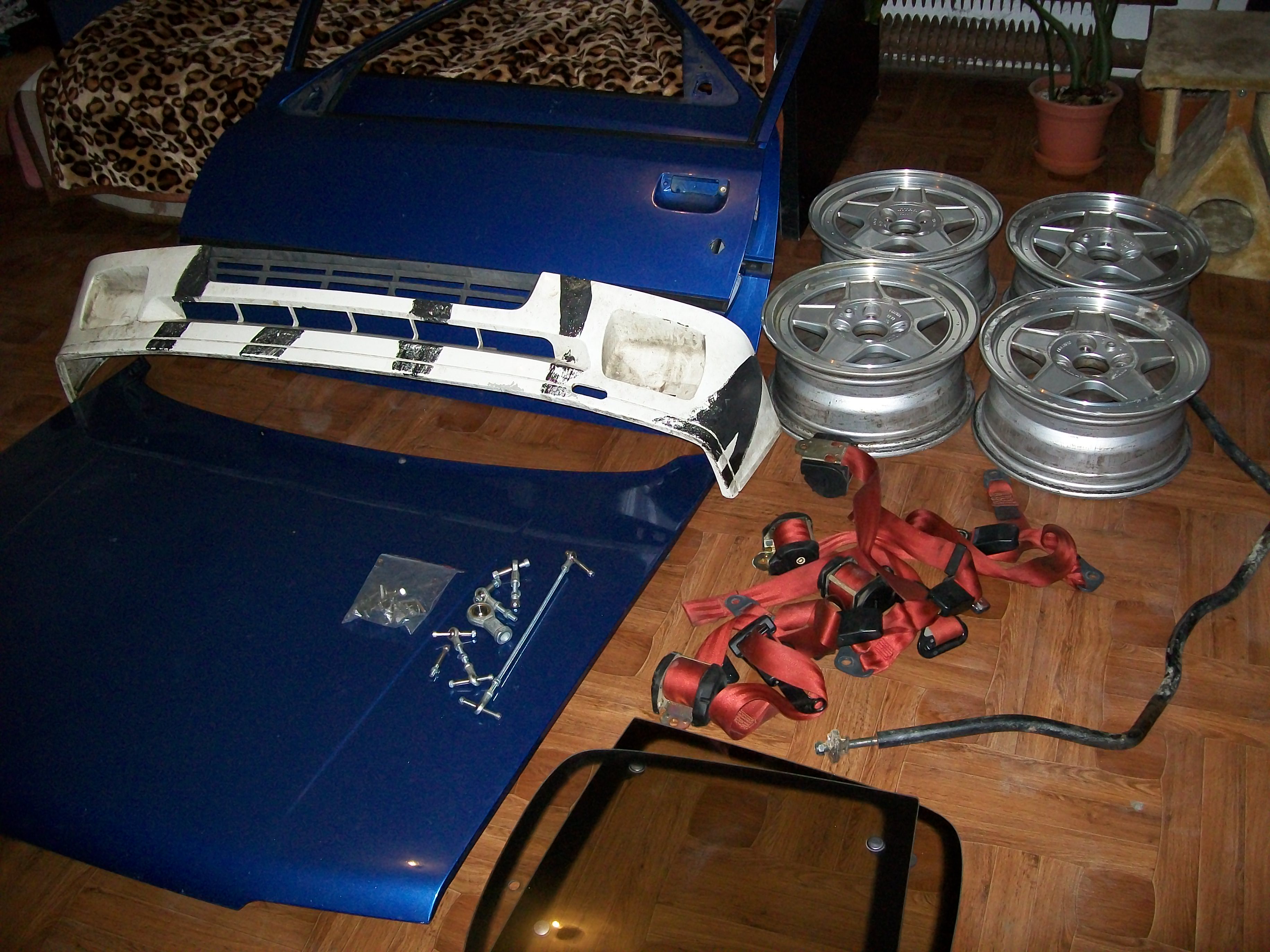

Ostatnio niewiele działo się w temacie PUGa, kompletowanie niektórych części, oraz budżetu na nie trochę się obsunął. W ostatnim czasie auto śmigało głównie tylko po mieście. W między czasie włożyłem welury z mojego poprzedniego XS-a. Oraz JBL GTO w półkę. Musiałem tez wymienić przednią szybę która pękła mi zima od kamyszka, szybę dymiona akurat mieli w Kaliszu w Nordglasie, szyba 185zł, wymiana na doczekaniu 20zł.
A tutaj fotka ostatnio kupionych gratów. Felgi jedynie wróciły z prostowania, czeka je malowanie.
Pasy czerwone do prania.
Dokładka do pospawania w jednym miejscu, ale za to w około otworu haka jest cała, niewyłamana.

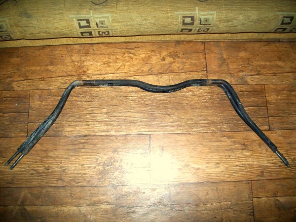

Stabilizator 23mm.
Mocowania zderzaka z nierdzewki.
Cięgna skrzyni-Unibale.
Szybki tył uchylne, jest komplet, uszczelki i uchwyty-nie ma ich na zdjęciu.
Mam jeszcze w piwnicy skrzynie XS/Rallye 14:60.
Lusterka z regulacją od wewnątrz.
Elektrykę szyb i centralny.
Używane amory KW na tył, po regeneracji.
Lite tarcze Hart nacinane i nawiercane, prawie nowe z bratowego xs.
Mam tez belkę z XS, muszę z niej wyciągnąć stabilizator i przełożyć, ale narazie nie wiem jak się za to zabrać, oraz pomierzyć drążki skrętne, jeśli będą grubsze niż te co mam wersja 1.1, to też przełożyć.
Nadal poszukuję popielniczki czarnej kompletnej sprawnej i nie połamanej.
Kieszeni drzwi czarnych niepołamanych.
Błotnika przedniego prawego, kolor obojętny.
Haka przedniego z GTI.
Na dniach przyjadą kolejne graty. Stay tuned

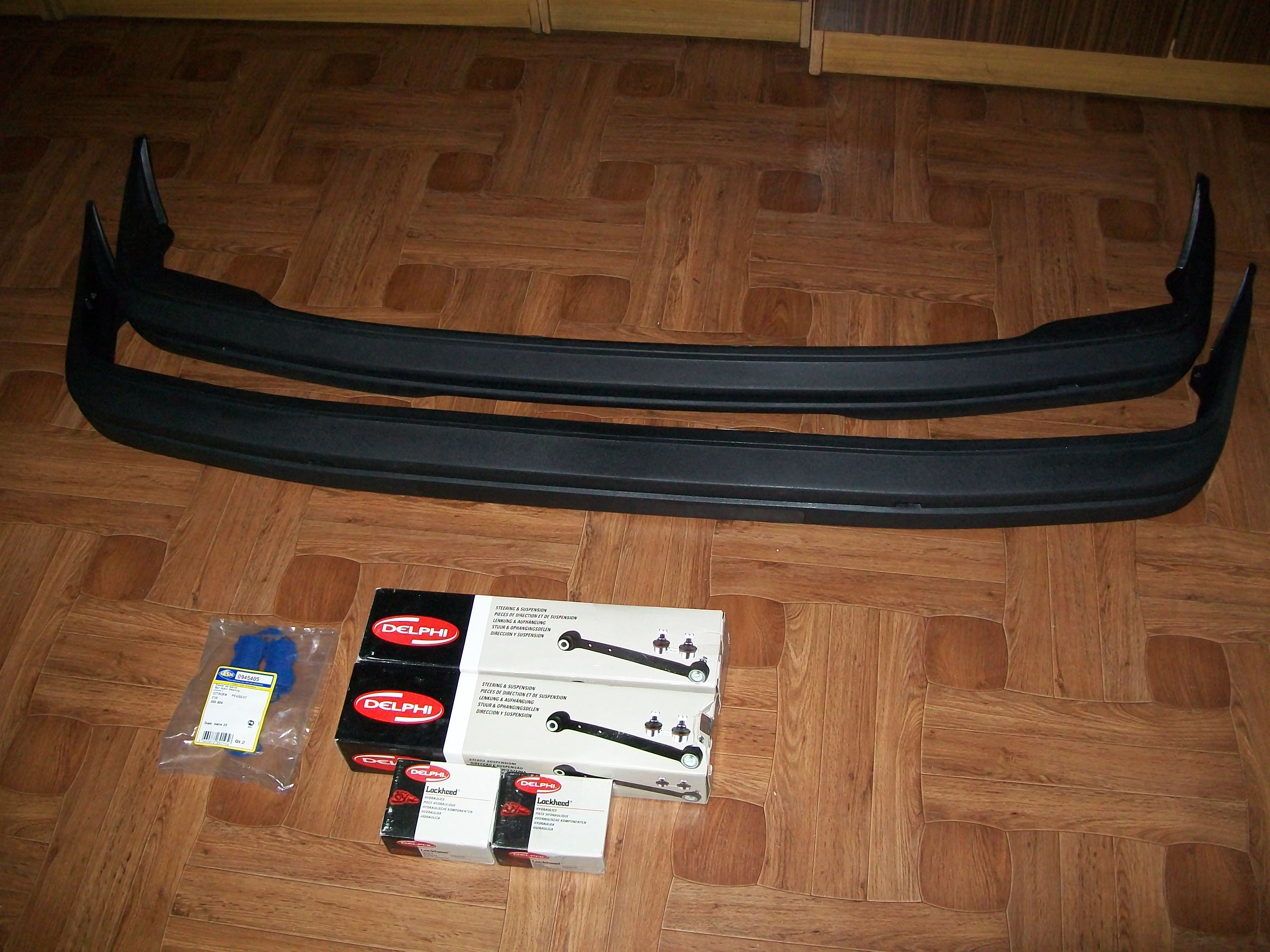

Nowe wachacze, gumy 23mm na stabi z xs/diesla.
Nowe zderzaki zamienniki, niewiem co mnie podkusiło=dziadostwo, no ale musiałem założyć już na przód, bo miałem połamany. Nowe żarówki Bosma H4, lekko niebieskie bańki, fajnie świecą i nawet trochę jaśniej niż Philipsy +30%.
Dotarły też w końcu letnie gumy w dobrej cenie ze sklepu Amelcar.pl Jednym zdaniem nie polecam nikomu więcej tego sklepu, dziadostwo nie sklep. Po podwójnym potwierdzeniu że opony są na pewno z 2010r i DOT nie ma więcej jak 36 miesięcy, Ci kretyni przysłali mi opony z DOT 1308. 5 letnie gumy (na wiosnę 6lat) lol.

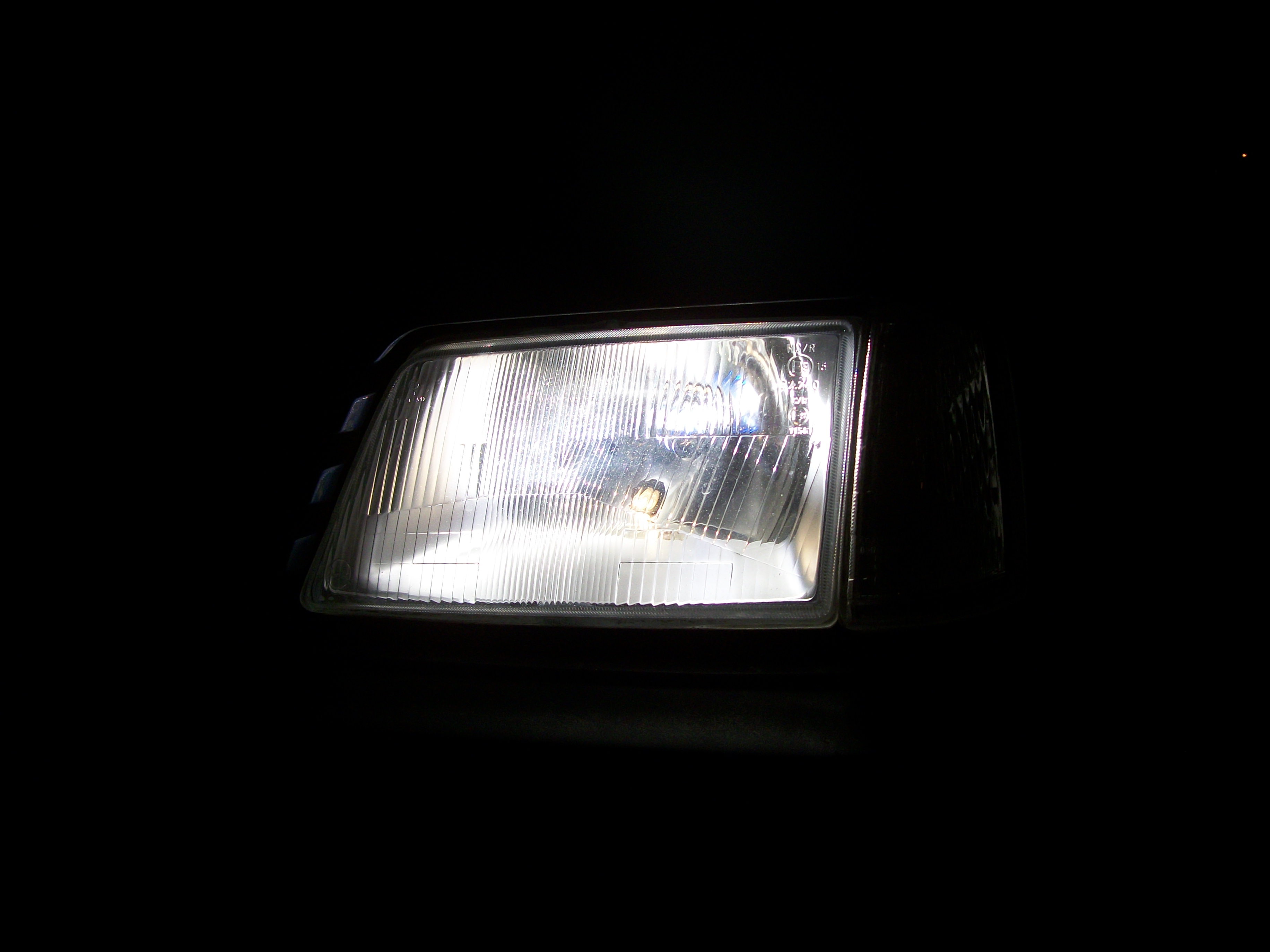

Tak świecą Bosma H4 Pure White

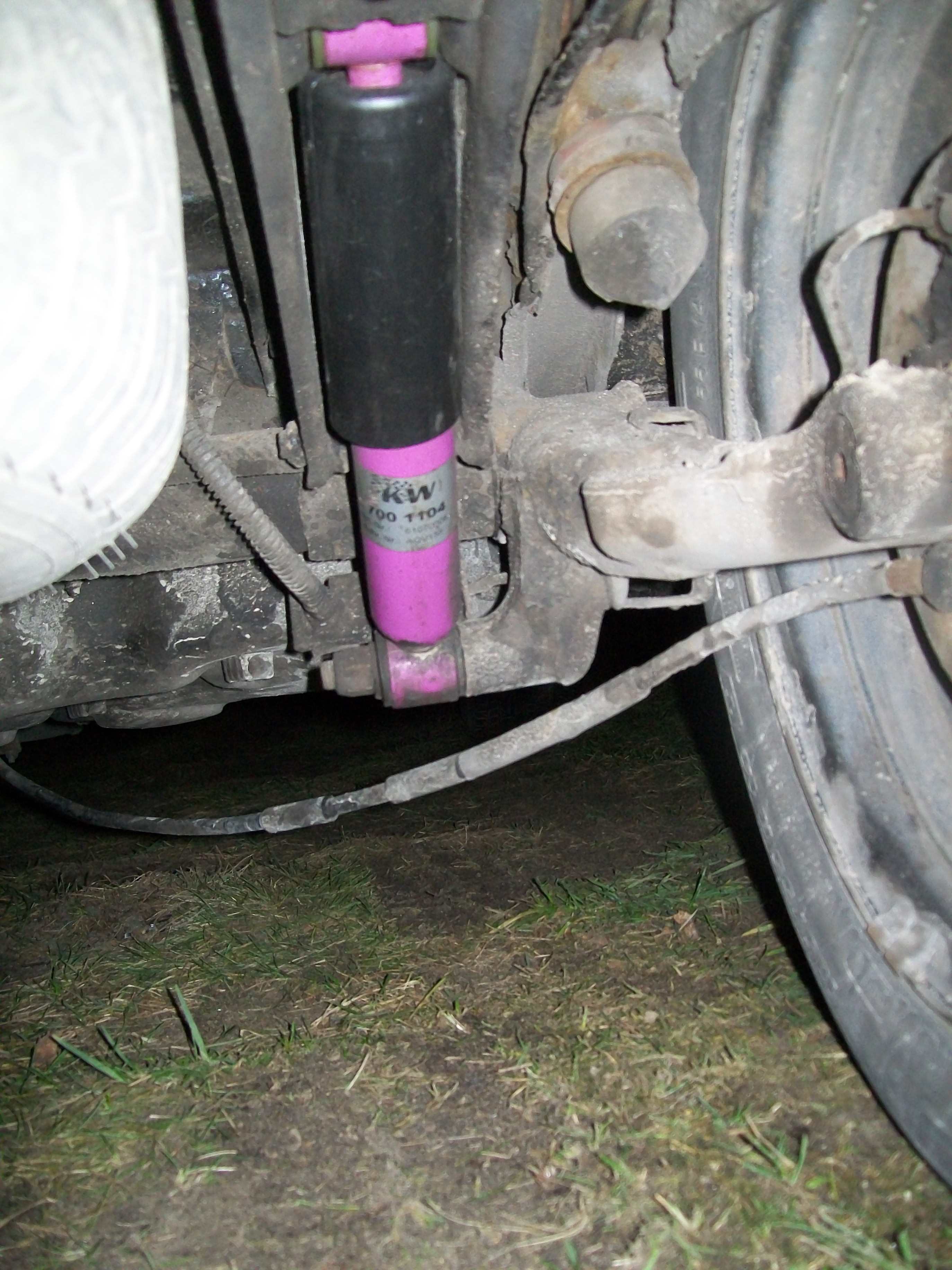

KW+poliuretan na miejscu.
Jeszcze tylko poduszki belki wymienić i założyć stabilizator.

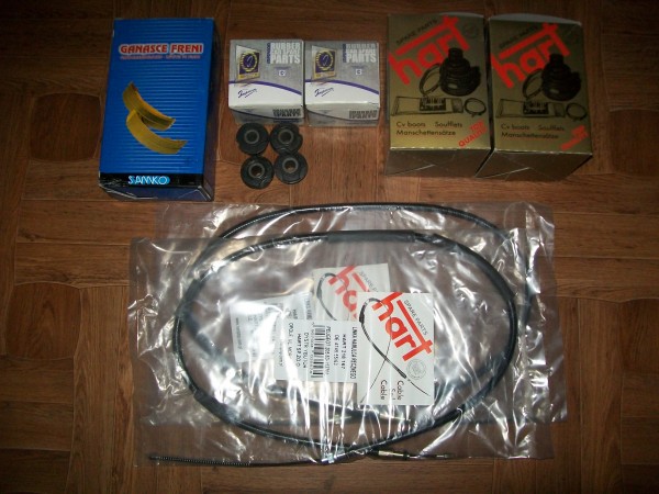

Do listy doszły nowe szczęki hamulcowe, osłony przegubów, poduszki i tulejki belki, linki ręcznego.
Mechanik dokupił jeszcze wszystkie wężyki hamulcowe.

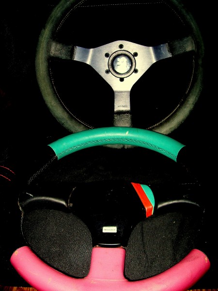

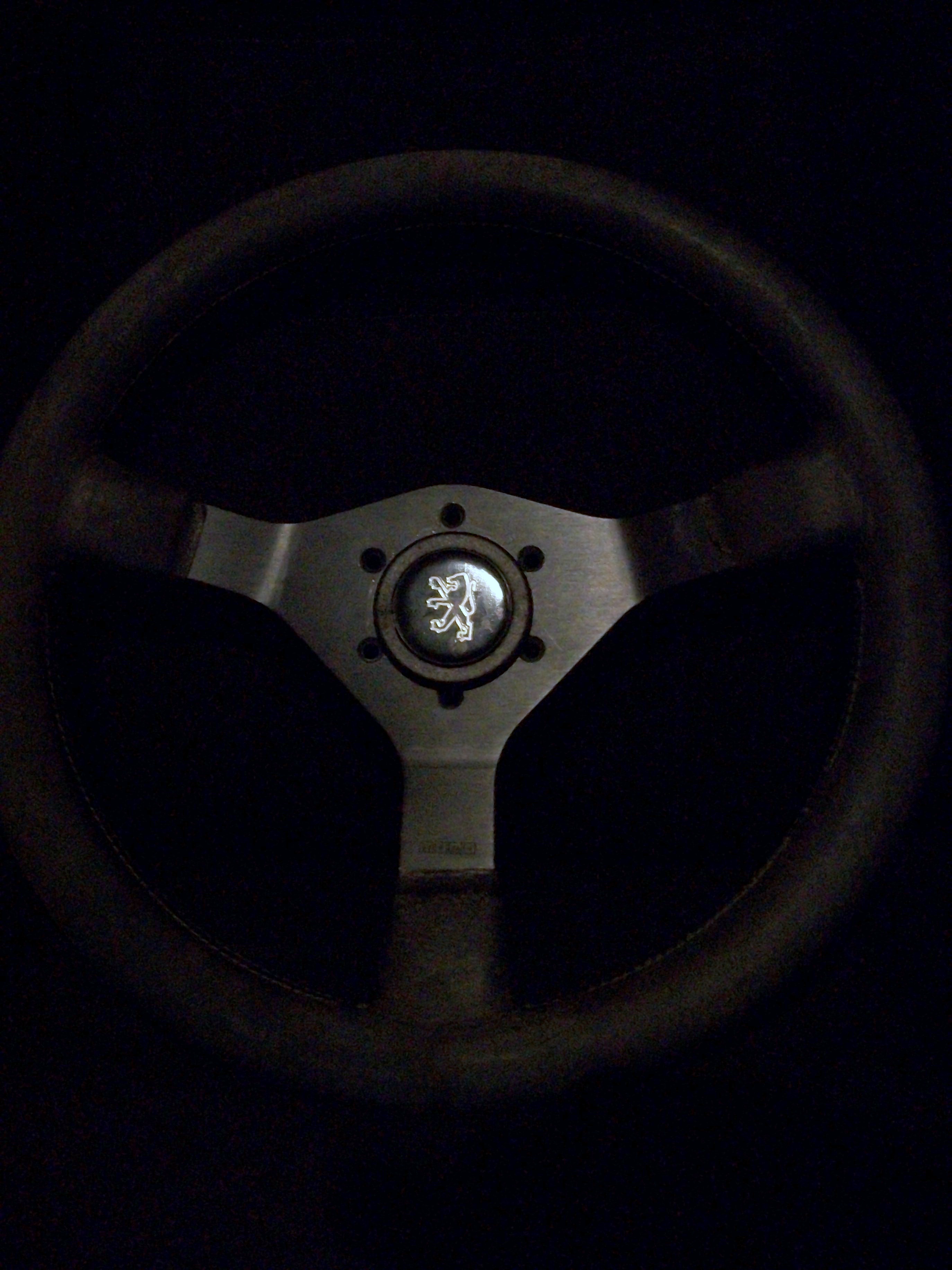

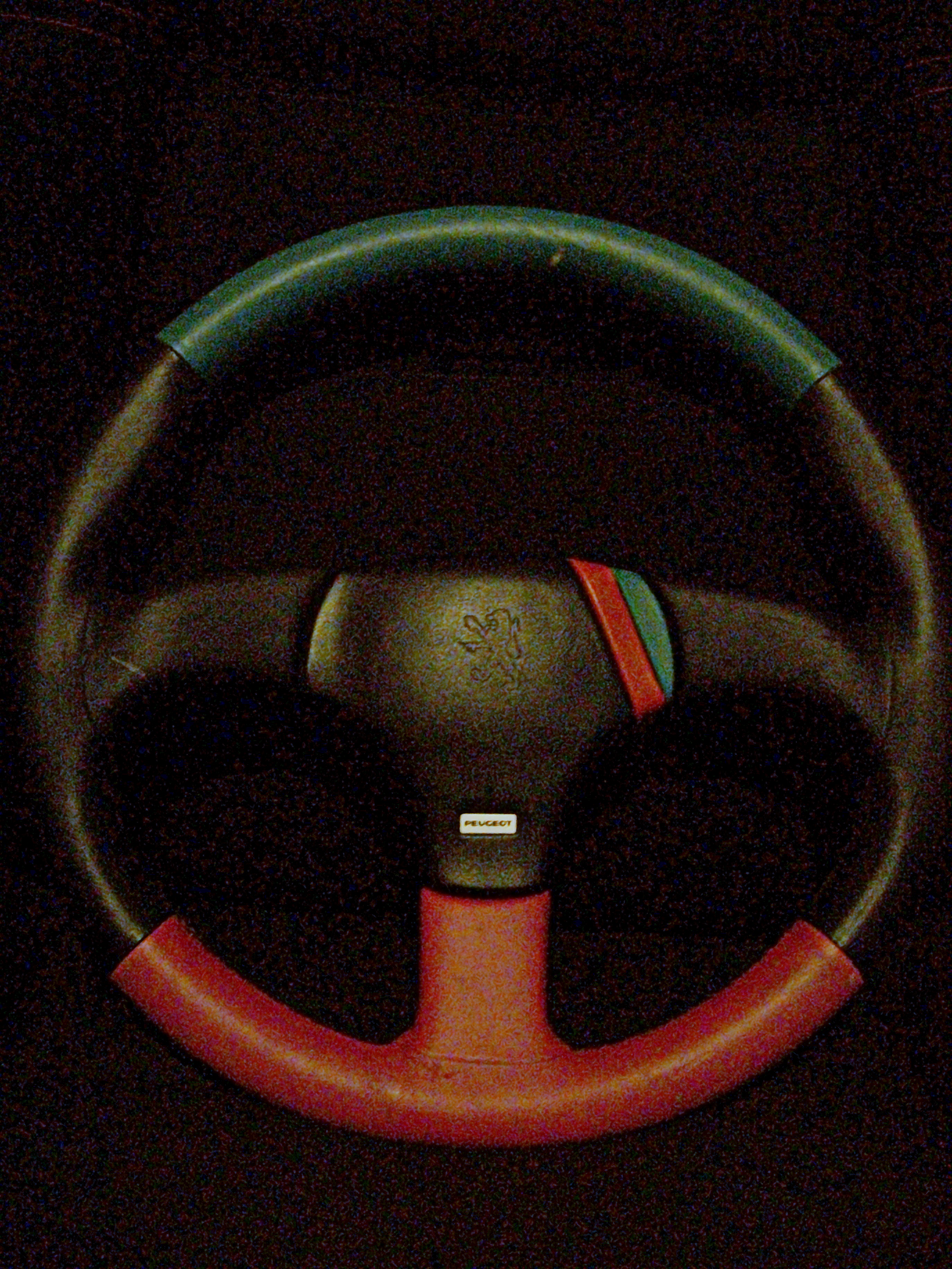

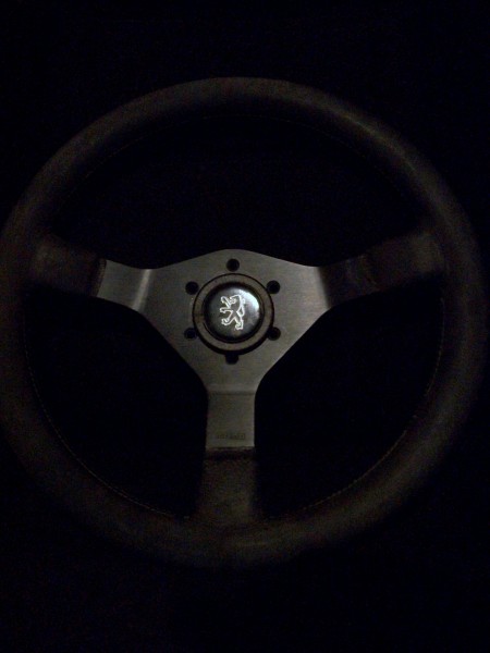

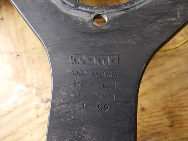

W między czasie trafiłem kilka gratów. OEM+ MOMO TYP C36+klakson odpowiedni, skóra do malowania lub obszycia. Ale dałem za nią tylko 25zł. ATIWE Clubsport 32... super leży w dłoniach:) kolory wściekłe ale da się to naprawić:) Cibie Iode 35 w super stanie poza ramkami których nie ma, trzeba będzie coś sobie wyczarować. Znaleziona przypadkiem na pewnym szrocie, na klapie jakiegoś 5d.

No brawo, piękne znaleziska
Atiwe faktycznie znakomita kiera, szkoda że Ci się trafiła ta "wściekła", bo ona średnio pasuje do czegokolwiek. Trzeba czekać, aż lata 90' staną się modne
Ta druga Momo fajna. Jest do niej naba? Ja bym ją widział obszytą taką szorstką alcantarą. Miałbyś doznania jak w Porsche 911 Turbo

Niestety nie mam żadnej naby do Peugeota:P Na MOMO byla naba oryginał L6605 Opel Astra Calibra
 , Do Atiwe potrzebna naba na 3 śruby ale jak znajde gdzieś nabę używaną Momo to sobie nawiercę i nagwintuję dodatkowe otwory.
Atiwe obszyję albo przefarbuję
Pomysł z alcantarą na Momo dobry, ale najpierw poćwiczę na niej farbowanie skóry
  jest troche ściuchana, ale nie ma się co dziwić ta kiera będzie miała ze 30 lat, wczesne MOMO bo nie ma bitej daty produkcji tak jak na nowszych jak na przykładowym zdjęciu poniżej:

A ja to taką MOMO bym od Ciebie wujek przygarnął
 Nie chcesz jej sprzedać?;) Albo wymienił z dopłatą moja na c35

A czym się różni c35 poza średnicą 350mm jak domniemam?
