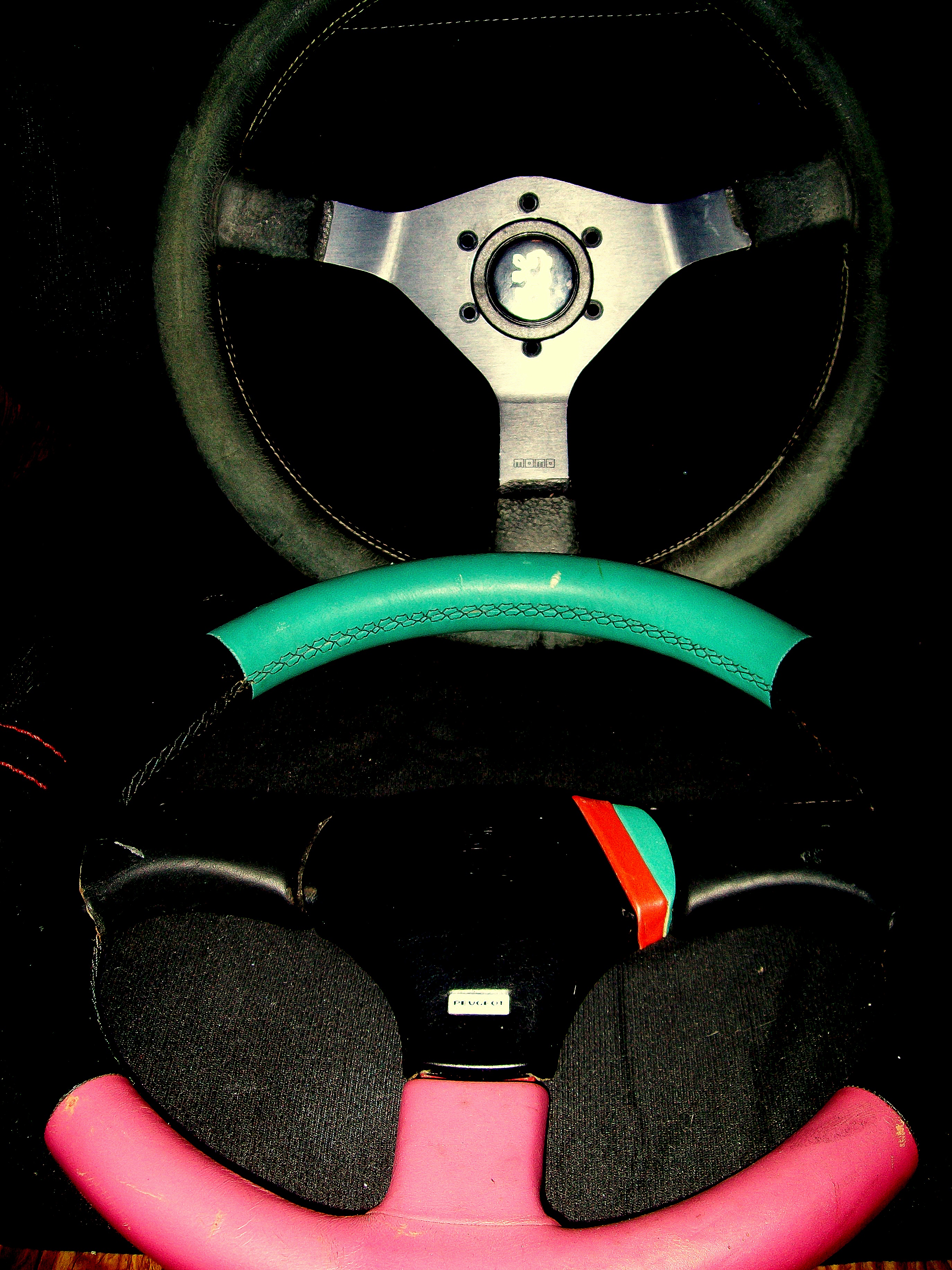

W między czasie trafiłem kilka gratów. OEM+ MOMO TYP C36+klakson odpowiedni, skóra do malowania lub obszycia. Ale dałem za nią tylko 25zł. ATIWE Clubsport 32... super leży w dłoniach:) kolory wściekłe ale da się to naprawić:) Cibie Iode 35 w super stanie poza ramkami których nie ma, trzeba będzie coś sobie wyczarować. Znaleziona przypadkiem na pewnym szrocie, na klapie jakiegoś 5d.

No brawo, piękne znaleziska
Atiwe faktycznie znakomita kiera, szkoda że Ci się trafiła ta "wściekła", bo ona średnio pasuje do czegokolwiek. Trzeba czekać, aż lata 90' staną się modne
Ta druga Momo fajna. Jest do niej naba? Ja bym ją widział obszytą taką szorstką alcantarą. Miałbyś doznania jak w Porsche 911 Turbo

Niestety nie mam żadnej naby do Peugeota:P Na MOMO byla naba oryginał L6605 Opel Astra Calibra
, Do Atiwe potrzebna naba na 3 śruby ale jak znajde gdzieś nabę używaną Momo to sobie nawiercę i nagwintuję dodatkowe otwory.
Atiwe obszyję albo przefarbuję
Pomysł z alcantarą na Momo dobry, ale najpierw poćwiczę na niej farbowanie skóry
jest troche ściuchana, ale nie ma się co dziwić ta kiera będzie miała ze 30 lat, wczesne MOMO bo nie ma bitej daty produkcji tak jak na nowszych jak na przykładowym zdjęciu poniżej:

A ja to taką MOMO bym od Ciebie wujek przygarnął
Nie chcesz jej sprzedać?;) Albo wymienił z dopłatą moja na c35

A czym się różni c35 poza średnicą 350mm jak domniemam?
