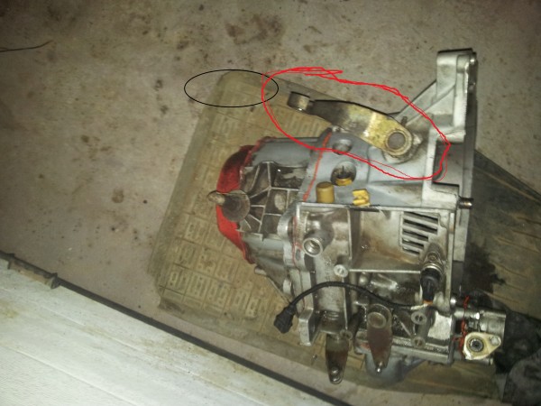

Czy w skrzyni BE1 było dwa różne uchwyty pod linkę sprzęgła ? miałem w aucie uchwyt który wychodził tak z boku skrzyni, kupiłem inna skrzynie ponoć tez BE1 i jest uchwyt z góry.
Chodzi mi o ten uchwyt zaznaczony na zdjęciu

to jest be3...

tak są dwa rodzaje :Y
to jest "nowsze" BE1 lub z innego auta niż 205 ale tego już dokładnie nie wiem 8)7

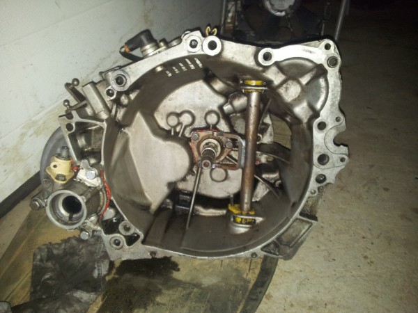

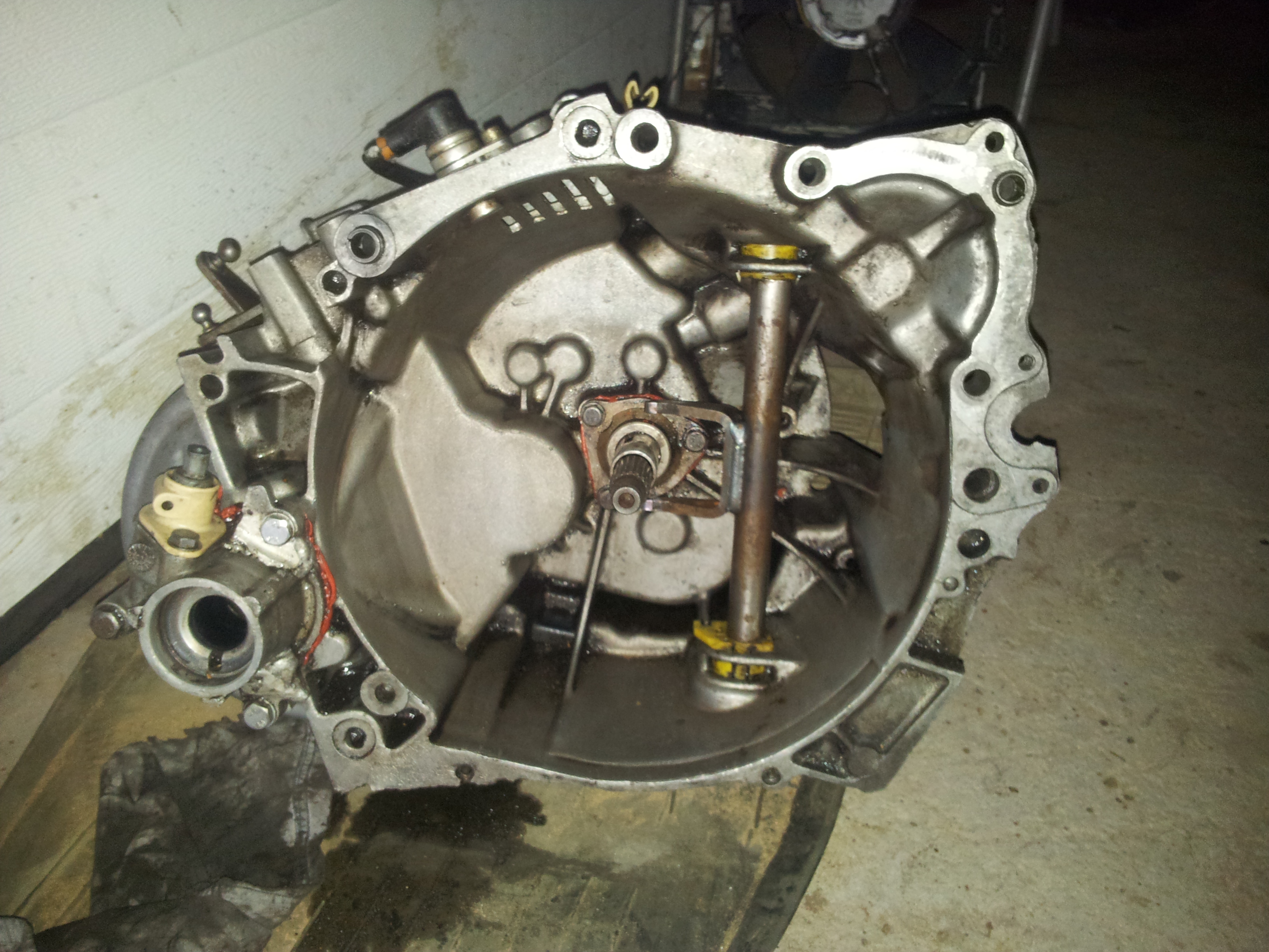

Co do prac nad autem, dostało nowe sprzęgło, nowe wahacze, poduszki silnika, nowe mocowanie lamp, nowy olej, filtry paliwa, oleju, nowa linka sprzęgła, aaa i w przyszłym tygodniu odbieram koła z lakierni zobaczymy jak będą wyglądać :))) kolor nie będzie oryginalny ale mam nadzieje ze będą śliczne, na obecna chwile auto nie ma błotników, będę oczyszczał i zabezpieczał, maskę musiałem kupić bo moja była w tragicznym stanie, szukam jeszcze przedniego zderzaka oraz drzwi do CTI pasażera ze na wiosnę będzie lakier na całym aucie jak finanse pozwolą a na pewno nowy dach :), zostało mi jeszcze bardzo dużo pracy i zakupów ale mam nadzieje ze CTI będzie mogło w kwietniu otworzyć sezon :D
odnowiona skrzynia
odnowiona skrzynia
Valeo
Valeo

TO-MI czy linka pasuje od tej starej skrzyni ? czy muszę coś jeszcze wymienić aby ta nowa normalnie działała ?
TO-MI
Posty: 1273
Posiadany PUG: XU9J4
Numer Gadu-gadu: 604584106
Lokalizacja: Krosno/okol
Re: 205 CTI
Post autor: TO-MI »
nie powiem czy pasuje bo to już dawno było jak zmieniałem do tego jeszcze było namodzone z uchwytem w mojej starej skrzyni 8)7
ale w sprzedaży rozróżnia sie linki na be1 i be3 więc może być inna niż ta co masz w aucie
pytanie właśnie czy to chodzi o rodzaj łapy sprzęgła ale pewnie tak więc bedziesz potrzebował zapewne linki do be3
ale to tylko moje domysły więc lepiej przymierzyć lub poczekać na odpowiedź kogoś kto bedzie wiedział na pewno :mrgreen:

No to może jeszcze ktoś się wypowie, nie chciał bym założyć skrzyni a potem się okaże ze trzeba znowu wyjąć :)
cienki
Posty: 473
Posiadany PUG: 205 GTI
Numer Gadu-gadu: 6928887
Re: 205 CTI
Post autor: cienki »
Kolego potrzebujesz linki sprzęgła do Be3. W Be1 w 205 jest inna łapa.
