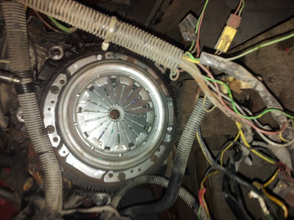

Dziś poluzowałem te śruby nie mam tez już skrzyni, wahacz tez odkręcony że cały amortyzator lata, czy półoś trzeba jakoś mocno wybić aby wypadła z tego łożyska co podtrzymuje pośrodku ?

Powiem Ci szczerze kolego, że powinna wyjść lekko ale wiem z własnego doświadczenia że jak coś rozbierasz po 20 latach nie ruszania to bez młota to nie robota.

 Od strony skrzyni jest tulejka przed łożyskiem. Weź coś do pobijania i delikatnie spróbuj w nią przywalić. Półoś powinna wyleźć.

Kolega już nie ma skrzyni więc lepiej niech przyłoży klocek drewniany do wieloklinu i przyłoży ze dwa, trzy razy cięższym młotkiem i wyjdzie.
