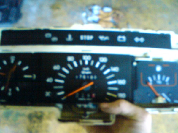

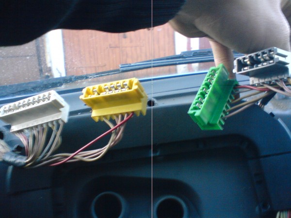

Dzisiaj jeszcze zrobilem pare zdjec w zwiazku z tymi kontrolkami.Bardzo prosze o odpowiedzi

http://www.peugeot205.pl/pdf/podstawowy.pdfTutaj masz opis zegarów bieda, pozycja 12 piszą że jest kontrolką ecu sondy lambda. Rysunek katalizatora, na Twoim foto pod słońce widac że nie masz tam żaróweczki.
Bezpiecznikami brakującymi w puszcze pod maska się nieprzejmuj, jesli wszystko działa to tak ma być. To są wolne miejsca na dodatkowe wyposażenie takie jak chalogeny,itp.

Tak jak kolega wyżej napisał, musisz założyć tam żaróweczkę, Ja pociągnąłem 2-żyłowy przewód do kabiny, jedną żyłę do kostki a drugą do śruby na kielichu , poprzednio oczyszczonej szczotką drucianą.
Naturalnie w kabinie zamykałem obwód
Tak jak pisałem poprzednio, masz podobny licznik, więc jest to ta czerwona kontrolka

Wiem ze nie ma tam zaroweczki ale ja je przekladalem i nic sie nie dzialo
