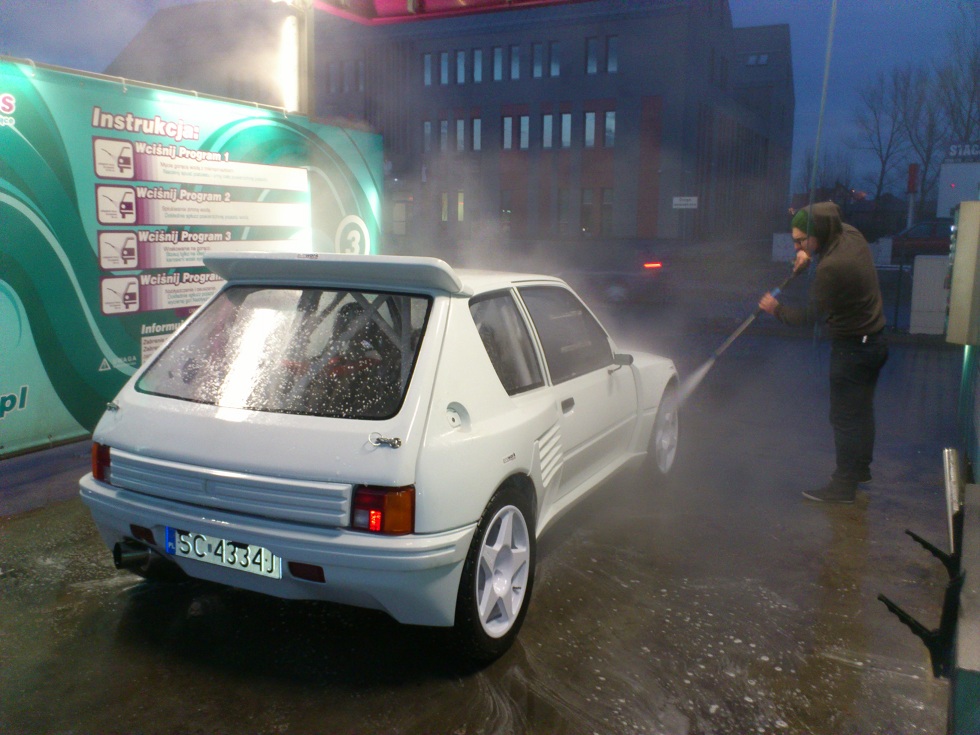

swiniak na chwile obecna. Kolka juz dawno sa.
po dotarciu ustawi sie wszystko na hamowni.
kilka fot z wczoraj
kilka fot z wczoraj

Na ostatnim zdjęciu to nowa siedziba Prowork ?
