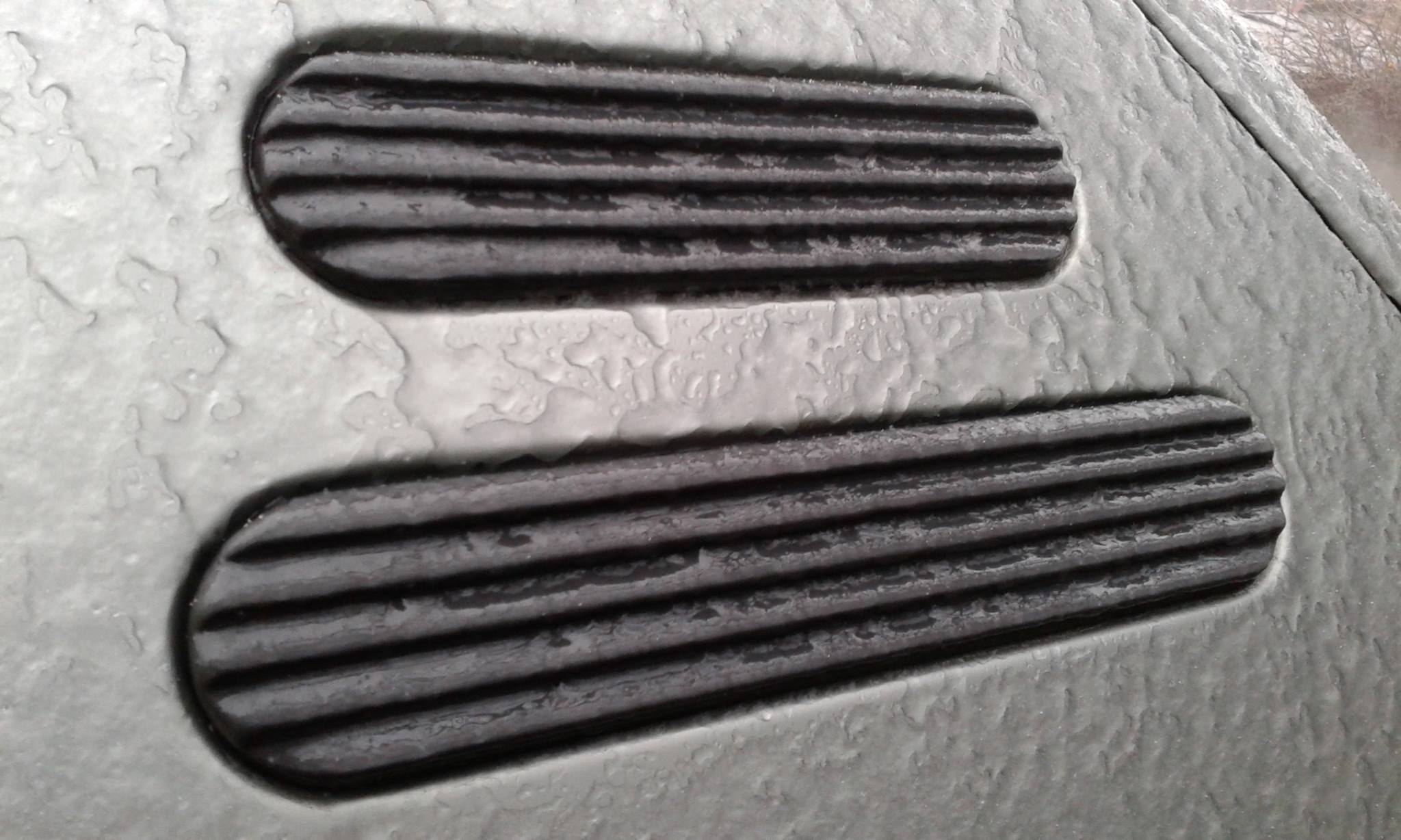

Z cyklu "Skrobanie nasze codzienne"

Z cyklu "Skrobanie nasze codzienne" vol. 2
Ponad godzinę zajęło mi doprowadzenie Puga do stanu używalności- tj, otwarcie drzwi, odmrożenie szyb- przód, tył i boczne z przodu, na wyżej wymienione rzeczy poszło 65 litrów wody, 2 skrobaczki i jedna strzykawka
Z lusterkami nie udało się nic zrobić

Syberia normalnie
