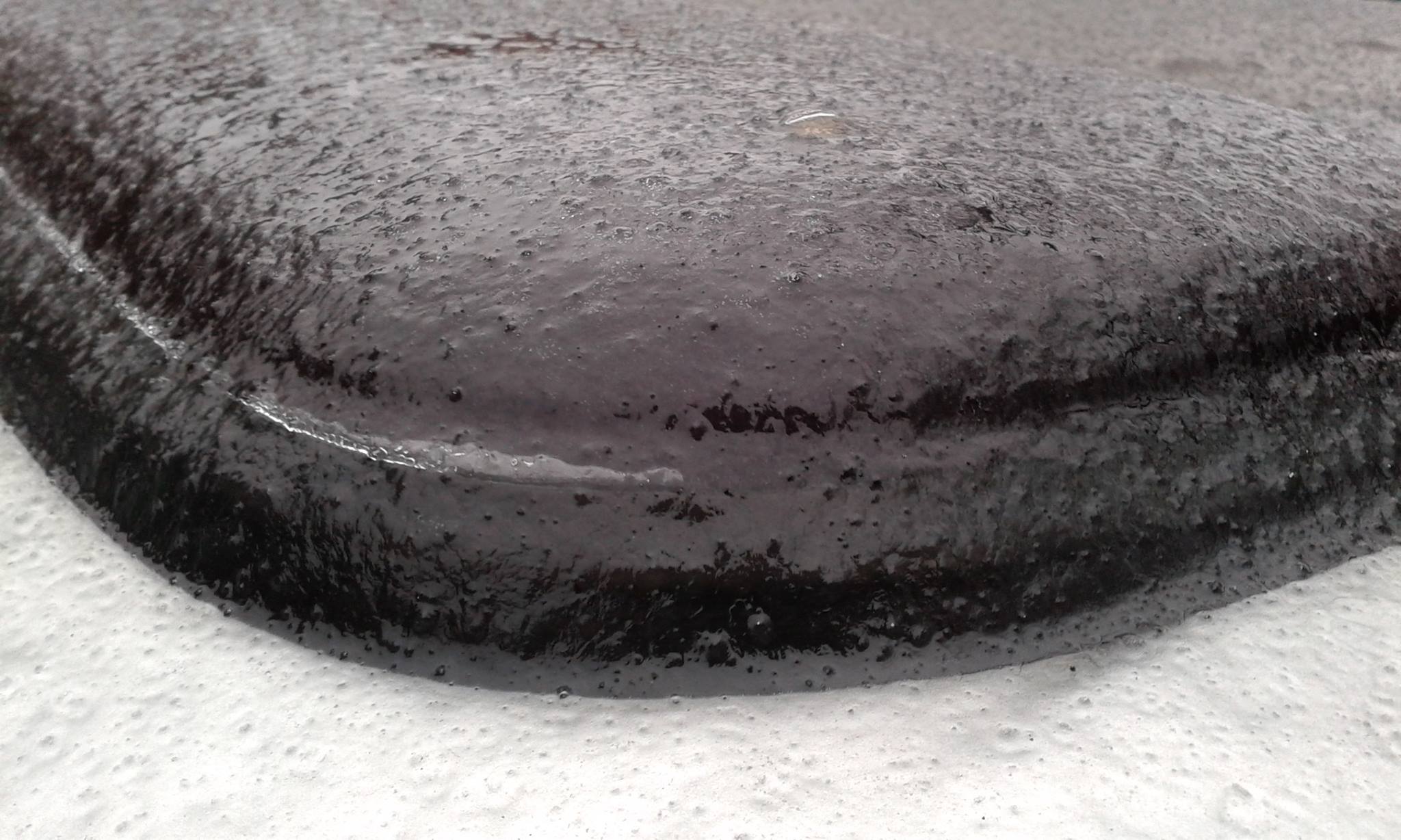

Dzisiaj dla odmiany zamiast lodu w odmie wywaliło uszczelkę pod deklem zaworów. Efekt w zasadzie ten sam, uj..ne olejem wszystko od wygłuszenia maski po katalizator.
Uszczeleczka Erlinga, w grudniu zakładałem nową a teraz jest "za duża"

Nie ogarniam francuskiej techniki produkcji "masła"
Kilka dni temu ubyło mi sporo płynu chłodniczego (ponad 0,5l) i tego samego dnia pug wyrzygał bagnetem sporą ilość oleju
2-3 dni wcześniej dolewałem olej i odma była drożna. W dniu wywalenia nie dałem jej nawet rady otworzyć, żeby dolać oleju
Diagnoza: padnięta uszczelka pod głowicą
Dałem mu dwa dni postać. Odpaliłem i rozmroziłem odmę, wyczyściłem, dolałem oleju i pojeździłem trochę. 0 objawów padniętej uszczelki
Nie ogarniam
Czyżby poczuł zagrożenie ze strony nowego nabytku i postanowił nie strajkować?
Nie ogarniam

Niestety jest to ułomność silników XU
Re: Grzebanie nasze codzienne
U mnie cały czas jest
Wcześniej też był mróz i nic się z odmą nie działo złego. Nawet jakiś tydzień temu trochę oleju nią wypluł, jak dostał w palnik.
Pojeżdżę trochę i zobaczę czy znów coś ubije w odmie.

Ja już zaliczyłem w tym roku trzy oplucia olejem wszystkiego pod maską. Olej ze świec trzeba było strzykawą usuwać. Ogrzewacz wmontowany a faktycznie zamarzł wężyk łączący pokrywę zaworów z dolnym wężem. Jeszcze nie znalazłem podgrzewacza na ten wąż. Średnio co weekend zagładam do wlewu oleju i przemywam korek, wężyki. Mam dość tego cholernego silnika.
