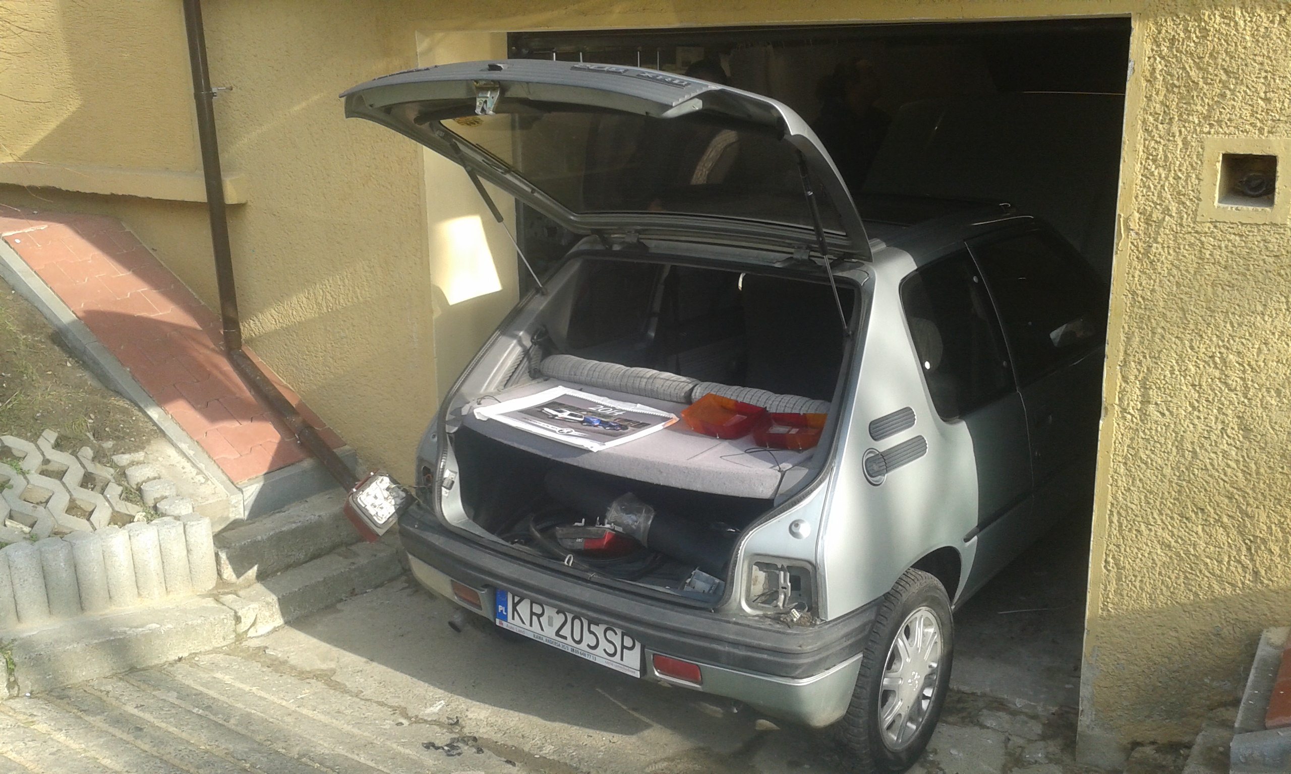

Dzis dieselkiem zajal sie krakowski PTS garage :)
Manwe zajal sie sztorcowaniem pod maska a Bzyq wzial na klate rozsuplanie wezla gordyjskiego, czyli doprowadzenie do ladu instalacji lamp tylnych.
Łatwego zadania nie dostał, bo ktoś podmieniając Phase 1 na Phase 2 narobił totalnego bałaganu w kabelkologii...
Oprocz tego zamontowane zostaly uszczelki lewej tylnej szyby i bagaznika. Prezenty od Jaremy _O_
