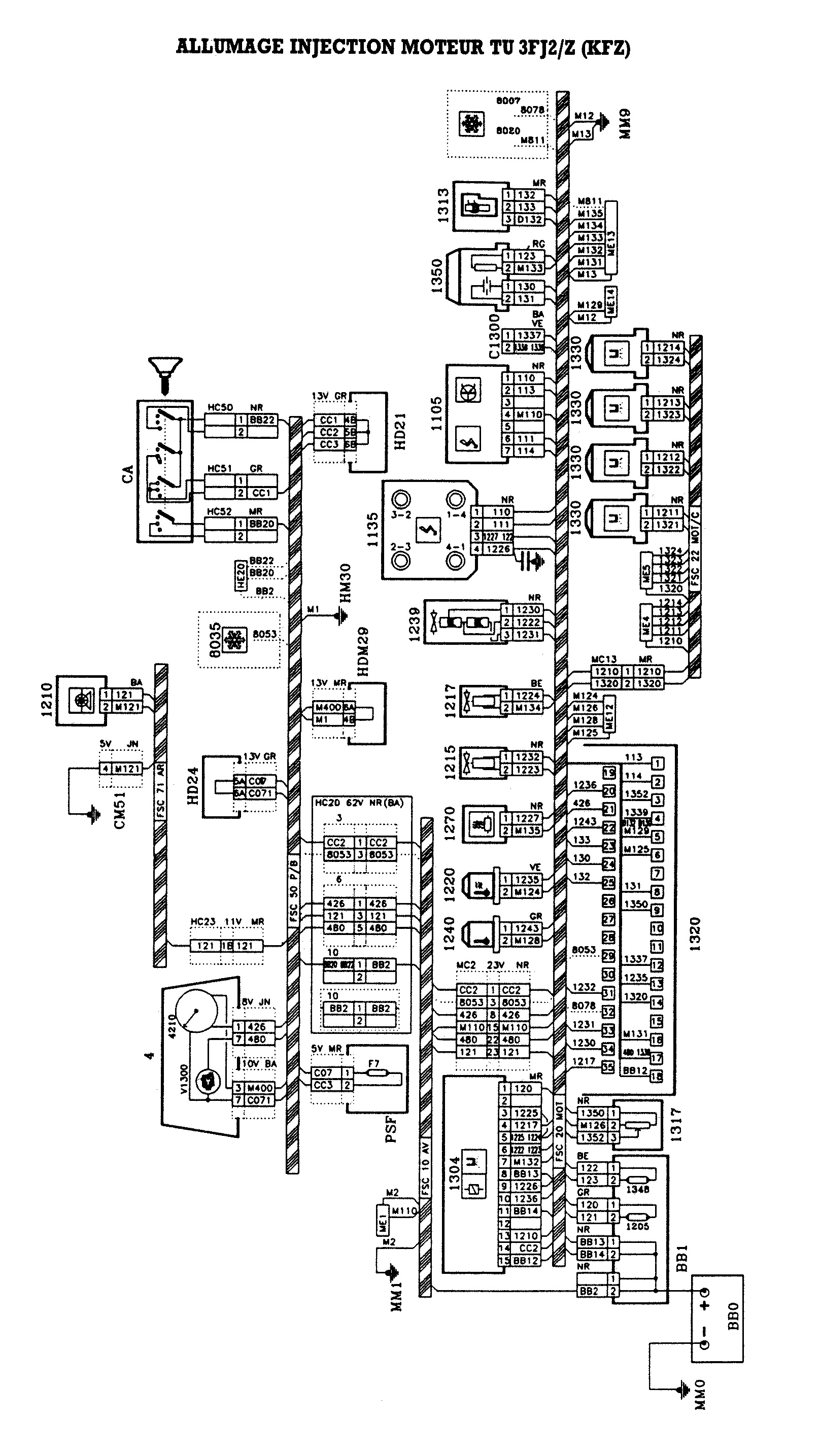

Przechodzę z teorii do praktyki. Zakup silnika jest przesądzony. Pozostało zagadnienie podłączenia zestawu swapu czyli silnik, wiązka, komp, do elektryki puga 205.Analizując schematy doszedłem do wniosku, że wiązka silnika w P. 106 łączy się z resztą instalacji przez złącze MC2 na lewym nadkolu i przez małą skrzynkę która w pugu jest na pasie, a w P106 przy kielichu amortyzatora.Kostka MC2 ma 23 piny z czego ważne dla działania silnika to:
1- oznaczenie cc2 (przekaźnik układu wtryskowego)
2- oznaczenie 1070 (alternator, kontrolka ładowania)
4- oznaczenie 100 (rozrusznik, zapłon - stacyjka)
8 - oznaczenie 426 (ECU, obrotomierz)
15 - oznaczenie M110 (moduł zapłonowy, ME1)
22 - oznaczenie 480 (ECU, lampka diagnostyki silnika)
23 - oznaczenie 121 (pompa paliwa, skrzynka bezpieczników mała)
Nie udało mi się ustalić co łączy przewód CC2, na pewno idzie na wiązkę w kabinie gdzie wchodzi w coś oznaczone HD21 szara wtyczka 13 pinów?? i ma coś wspólnego z przewodem CC1 po stacyjce. Kolejny problem to przewód M110, z oznaczenia wnioskuję, że masa, ale wg. schematu idzie do czegoś opisanego symbolem ME-1. Jestem elektrycznym laikiem więc może ktoś pomoże?? Schemat dla silnika TU3FJ2/Z (KFZ).
