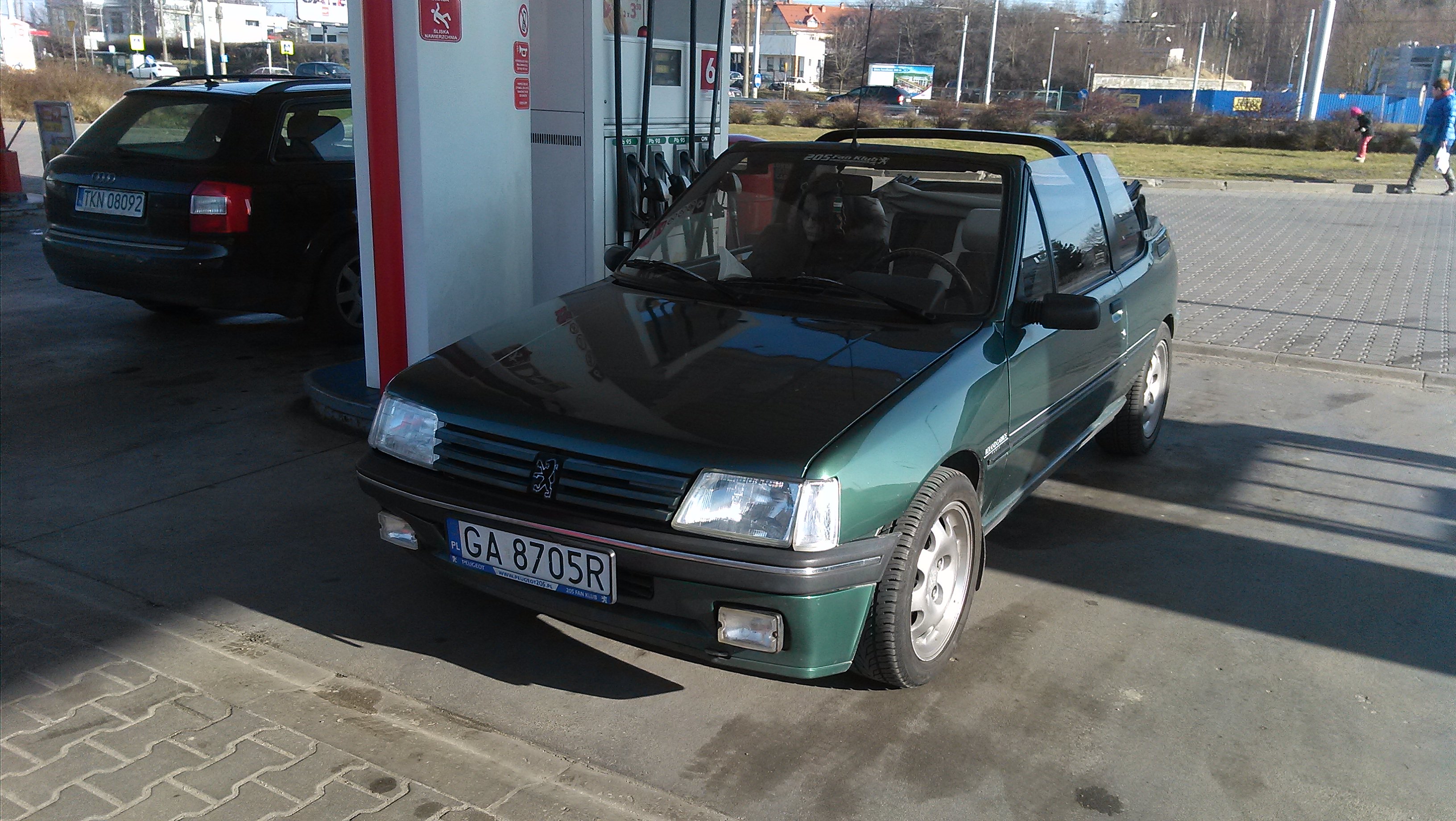

Garros rzucił palenie - odpalił, chodził nierówno, zgasł. Odpalił znowu, pochodził dwie sekundy, zgasł. Potem jak odpalał to na sekundy, chodził nierówno, strzelał w wydech i... koniec. Drugi aku też poszedł na próbach odpalenia. Podjechał mój ojciec, podłączyliśmy kable i... kręci jak głupi, ale nie odpala. Nie mam pojęcia o co chodzi...Wróciłem na lince i...nie wiem co robić no... Jakieś pomysły? Ja wpadłem na szybko tylko na:
a) padła pompa paliwa, ale raczej nie, bo słychać jak chodzi
b) urwał się pasek rozrządu i wszystko poszło wpizdu, ale nie - odkręciłem korek wlewu oleju i widać, że przedni wałek się kręci (mam 16V jakby ktoś zapomniał)
c) cewka (bo tak - bo w S16 cewka pada jak się zmienia pogoda z tego co słyszałem)
d) czujnik położenia wału
Ktoś jeszcze ma jakieś propozycje?
Re: Roland Garros by DJPreZes
Sprawdź czy paliwo dochodzi do listwy. Miałem kiedyś pompę, w której ukręcił się wirnik. Pracowała, ale nie pompowała paliwa.
