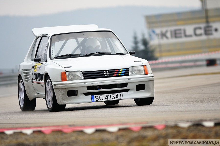

2 runda superoseu w Kielcach zaliczona. Plan, który zakładał wyczuwanie auta i wypatrzenie ewentualnych problemów wykonany w 100%. Udało się zrobić 4 przejazdy. Na pierwszy przejazd nalałem 15l paliwa i okazała się za mało, bo paliwo odpływało na zakrętach i przy przyspieszaniu. Drugi przejazd bez żadnych problemów, na trzecim przepalił się bezpiecznik i jechałem bez wspomagania, czwarty najbardziej udany. Na czasy nie zwracałem dużej uwagi, bo nie o to dzisiaj chodziło. Na dzień dzisiejszy jednym problemem jest oryginalny zbiornik paliwa, który po prostu nie nadaje się do tego samochodu. Cała reszta bardzo pozytywnie, a samochód ma naprawdę duży potencjał.

Dimma z kolegą.
Samochód sprawuje się bardzo dobrze, co najważniejsze bezawaryjnie. W miniony weekend przeszedł ciężki sprawdzian. W sobotę byłem w Radomiu na Time Attack Challenge, skąd udało się przywieźć dwa wazony, jeden za klasę, drugi za generalkę. W niedziele wybrałem się na Track Day do Poznania. Pogoda trochę nie dopisała, bo cały dzień były przelotne opady i mokry tor, a ja na slicku. Ostatecznie czas 2.27, który uważam za całkiem pozytywny jak na te warunki. Następna impreza w planach to Katowice w najbliższą sobotę
