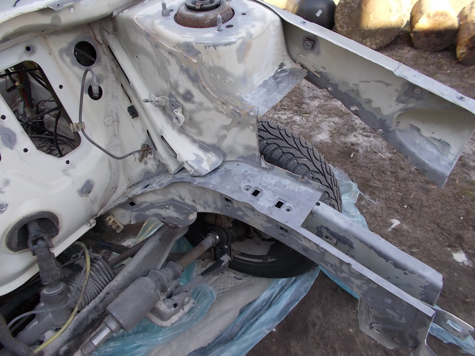

Dziś rozszabrowałem budę do końca, aby jutro ją dokładnie umyć (o ile będzie słońce :) )
Co ciekawe podłoga w środku jest w słabym stanie, ale pod bagażnikiem jest niemalże rewelacyjnie. Są jedynie niewielkie ogniska na rantach blach :D
EDIT:
Szuru byru, myju myju :D
Karcher odmówił posłuszeństwa, więc musiałem szorować ręcznie.
Okazało się, że poza podłogą w środku i fragmentem lewego przodu reszta budy jest niezła :D
Pug musiał zdrowo przeciekać i na podłodze zrobił się basen. Lakier miejscami nawet razem z ocynkiem odpada płatami 8)7
Jutro w ruch idą szlifierka, wiertarka i migomat :D

Ciach ciach smark smark :P
Oczywiście spawy jeszcze do wykończenia :wink:

Re: Z cyklu powiększam kolekcję peugeotów: 205 XS
Było słońce, był piasek, brakowało tylko wody po horyzont :P
Ruda dostała piaskiem i sobie poszła :P
