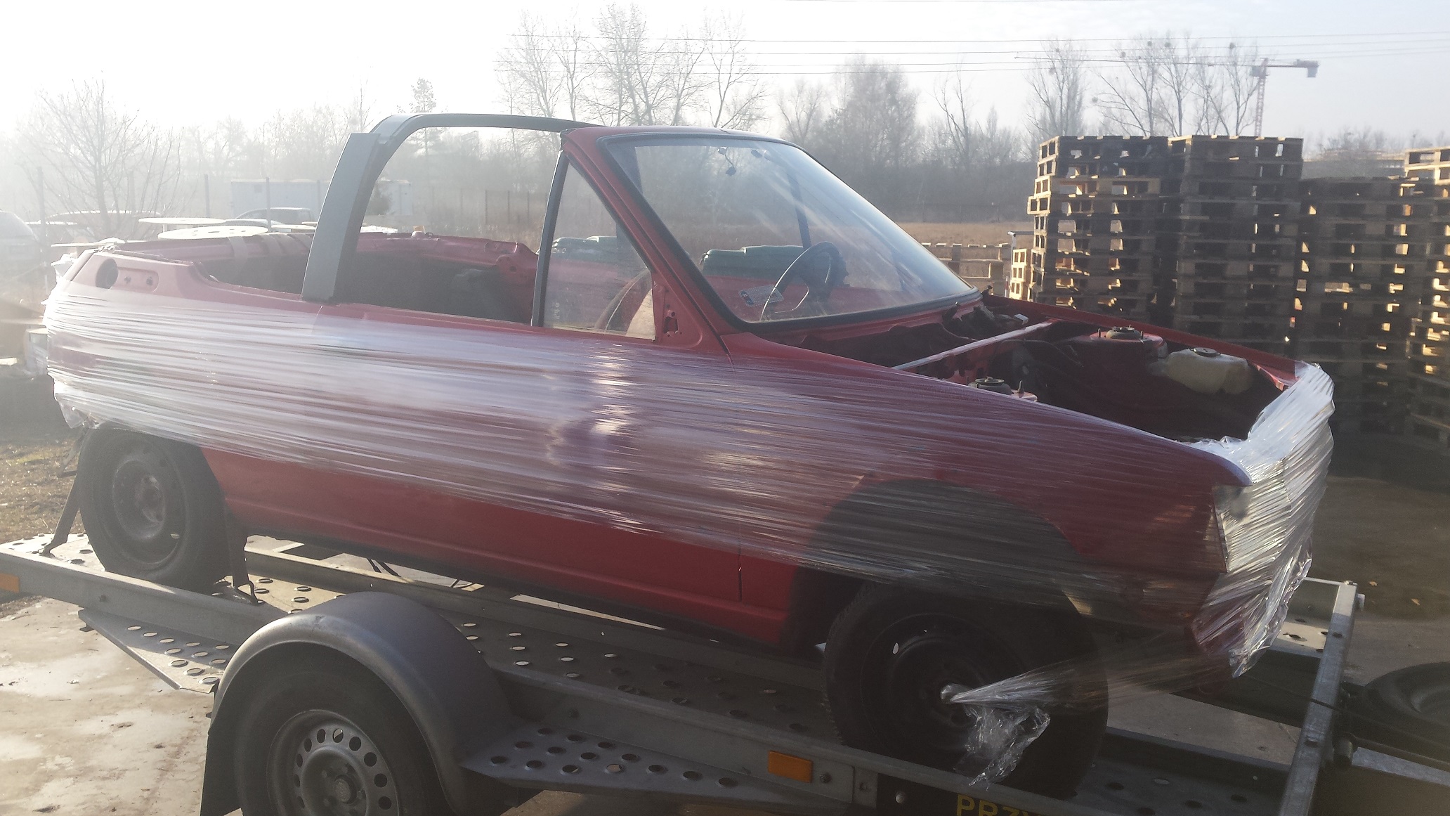

Biegi, już są wszystkie, nowe sprzęgło działa bez zarzutu wygląda na to że udało mi się go w miarę dobrze złożyć, teraz czas na poskładanie wszystkiego do kupy i prace blacharskie, z mechaniki jeszcze wymiana rozrządu za jakiś czas i amortyzatory, sprężyny już czekają zakupione od Martinoo, a tak wyglądał podczas uruchomienia po czterech miesiącach stania
