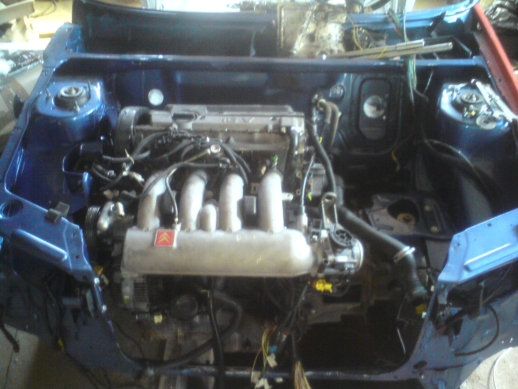

Wiem, że to profanacja...
...znaczek citroena zniknie

Re: Z cyklu powiększam kolekcję peugeotów: 205 XS
Ależ co za profanacja...toż to ten sam silnik, tylko znaczek inny
u mnie też siedzi cytrynowy silnikOrfister pisze:Ależ co za profanacja...toż to ten sam silnik, tylko znaczek inny

Coś tam się dzieje w temacie XSa.
Ogarnięte kilka pierdół silnika.
Z powodu braku funduszy na pierdoły typu świece i węże chłodzenia, odpalenie silnika odroczone.
Zabrałem się za to za blacharkę. Na dniach panuję całą budę machnąć podkładem, pomalować wnęki kolorem i czekać na wolną kabinę celem machnięcia całości w miami blue
