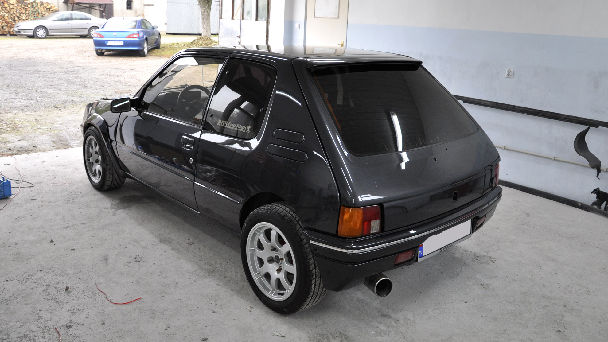

Trochę się zmieniło od ostatniego posta, więc wrzucam kilka fot.
Teraz zimuje pod kocykiem, oby do wiosny
Re: Rallye16 under construction...
ten samochód jest na pewno inny niż wszystkie i brak znaczka na grillu mu jak najbardziej pasuje
- Filipczak
- Posty: 484
Nie zgodze sie z Martinoo, jak dla mnie lepiej wygladalby z lewkiem na grillu, z matowymi, czarnymi zderzakami i z rejestracja w "normalnym" miejscu.
Jednak, poza tymi detalami jest przepiekny, a na pierwszym zdjeciu widze idealny zestaw dla mnie, czyli biale GTI i drugi Pug, zrobiony od zera wedlug swojego pomyslu
