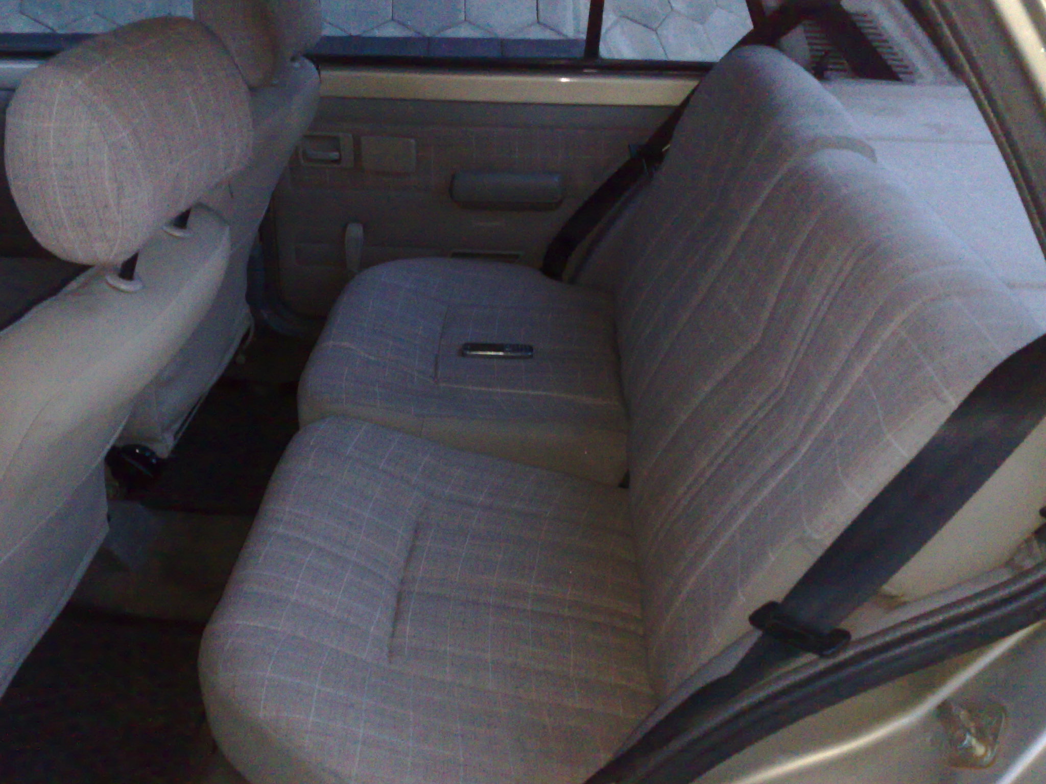

Fotele pamiętają jeszcze Francję z 84'. Auto nie woziło pasażerów. Nawet klamki (prócz klamki kierowcy) są pozapiekane i stoją dęba po otwarciu drzwi. Tutaj dużych poprawek nie będzie.
