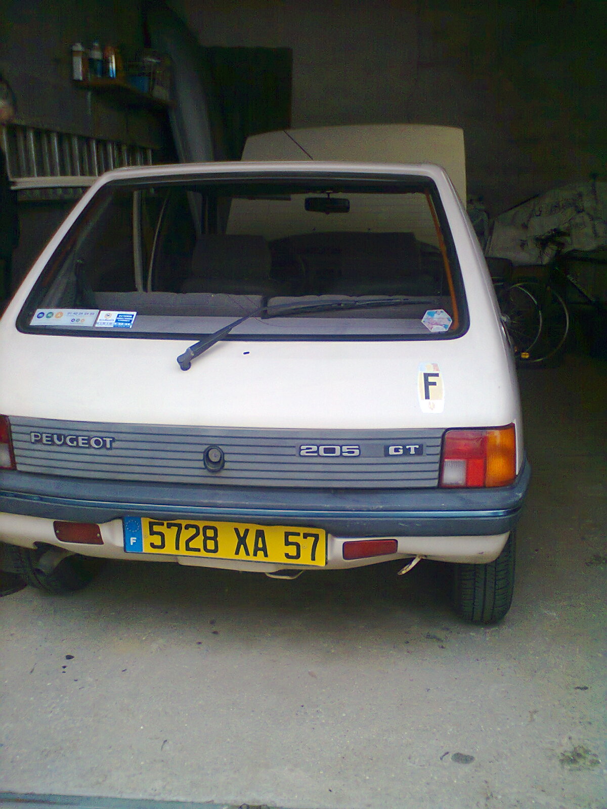

Podłącze się, mam okazję kupić P 205 GT 1987r 150tkm, silnik 1.4 chociaż wymieniony parę lat wcześniej na 1.1, auto od 1990r w jednych rękach, cały czas garażowane,w środku nigdy nie palone, prawie w idealnym stanie, na chromach jest jeszcze niebieska folia, zero korozji, tylko że golas. Cena za auto 200 euro + transport do Polski 200 eur. Nie wiem co robić
Mam czas do jutra

Chyba jednak od puszcze, nie ma oryginalnego silnika, a obecny podobno jakoś dziwnie głośno chodzi jak ktoś chce to mogę odstąpić auto
Re: Peugot z 1987, czy warto ?
przekładka na inny silnik 1.4 to akurat pikus.Ten egzemplarz ma akurat 1.4 z cytryny ale to akurat nie gra roli. Lepiej spójrz czy ma zdrową bude, jesli tak to bierz go.
Buda jest bardzo zdrowa, na miejscu jest mój brat który jutro wraca do Polski i mógłby go kupić.
hmm... ciut dziwna sprawa z tym silnikiem, 1987 - tam nie powinien być leżak /XY czy XW/ ? i co.. ktoś we francji przespawał mocowanie łapy silnika?
