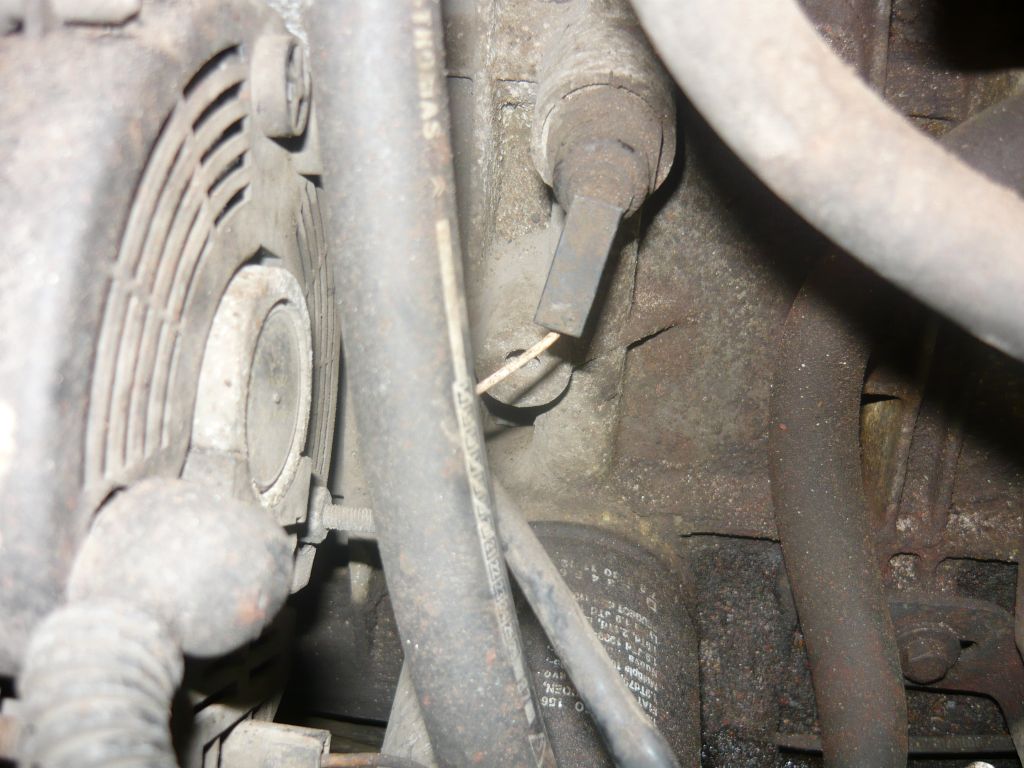

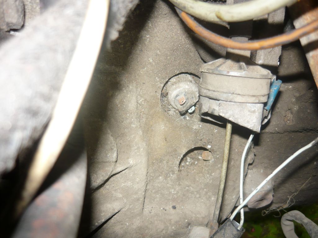

to ja mam dwa pytanka co do czujników
takie dwa są i nie wiem od czego są 8)7 znaczy jeden jest nad filtrem oleju to może jest od temp. oleju ?? ale drugi koniec kabla (oznaczenie 30r) nie jest podpięty do licznika 8)7 ale też nie wisi odpięty, bo jest podpięty do takiej jakby wydłużonej kostki koloru czarnego a ten na skrzyni to pewnie od wstecznego??

Posty: 4914
Re: Czujniki po maską - rysunek
1 foto czujnik spadku cisnienia oleju ponizej minimum
najpredzej bedziesz mial wkrecona zaslepke w okolicy sfotografowanego czujnika pod czujnik cisnienia oleju.
Czujnik temperatury oleju znajduje sie w misce.
2 foto zalaczanie swiatla cofania.
