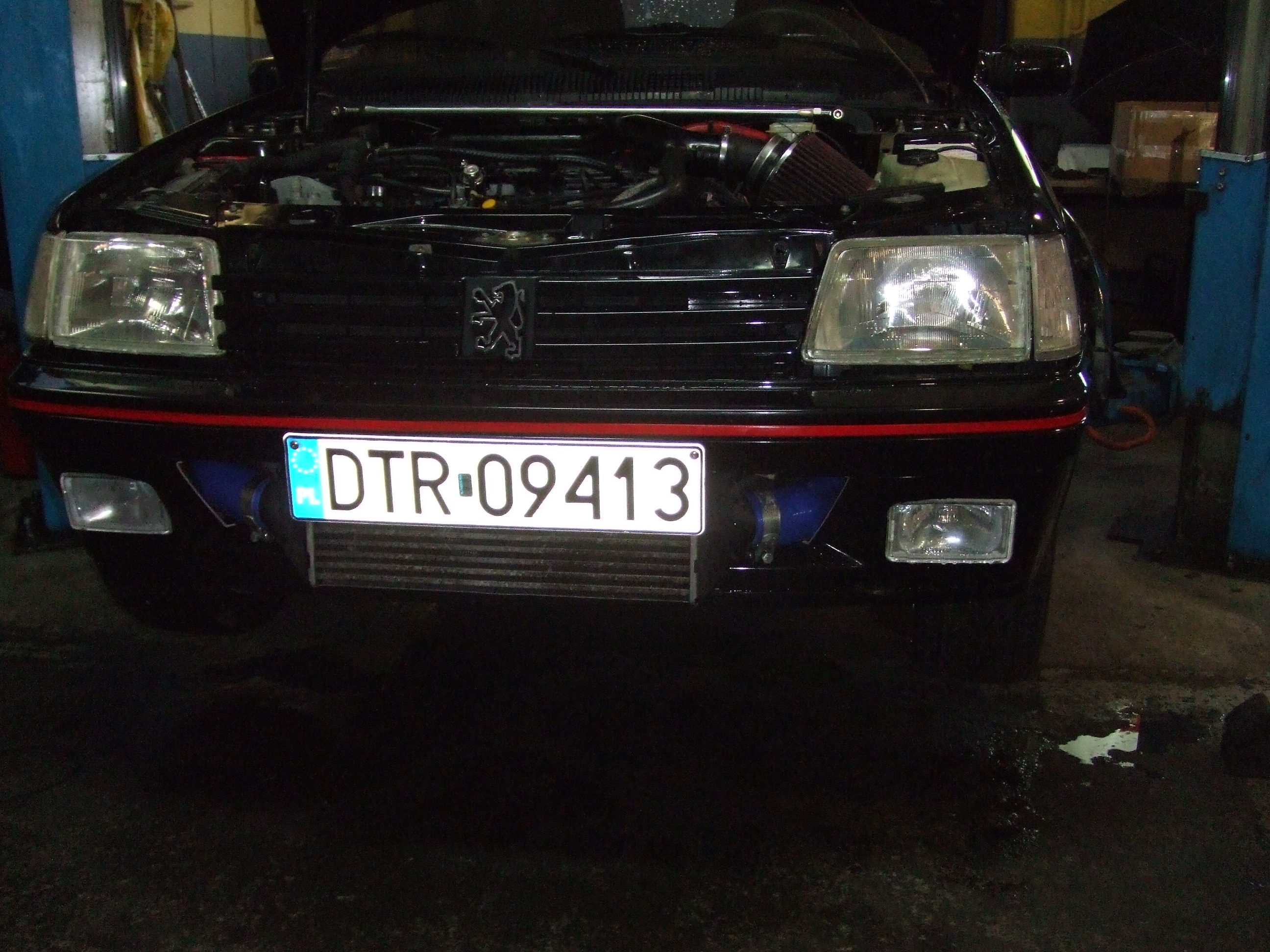

Cięcie kosztów, ic z Iveco Daily pierwsze przymiarki.

Wygląda poteżnie To juz nie jest zwykły sleeper

No wygląda trochę inaczej jakoś nie mogę się przyzwyczaić.
Re: 205 2.0 Turbo
rejestracje założysz i bedzie ok, a do czego zamontowałeś ten IC?daro pisze:No wygląda trochę inaczej jakoś nie mogę się przyzwyczaić.

Iveco Daily. O połowę tańszy a wydajność podobna. Może nie jest cały z aluminium, ale nie wygląda źle.

ale do jakiego elementu w 205 przymocowałeś tą chłodniczke bo że z tego iveco to wiemdaro pisze:Iveco Daily. O połowę tańszy a wydajność podobna. Może nie jest cały z aluminium, ale nie wygląda źle.

Cięcie kosztów i cięcie dokładki

Właśnie to jest fajne że ten IC ma fabryczne cztery uchwyty,dolne obciąłem a górne połączyłem płaskownikami z otworami w spornikach zderzaka.
Bez cięcia dokładki nie da rady. Jeszcze nie jeździ muszę podłączyć IC.
Spokojnie mam jeszcze tydzień

IC prawie skończony nie jest to zrobione tak jak bym chciał, ale mam za mało czasu. Skończę po powrocie. Chociaż dolot uszczelniony suszarka dalej nie nabija więcej jak 0,6 bara. Jutro muszę z tym powalczyć, jakieś mycie i w piątek na zlot.

no nie wygląda juz jak sleeper. Zrób fotke w świetle dziennym jak powycinana jest dokładka.

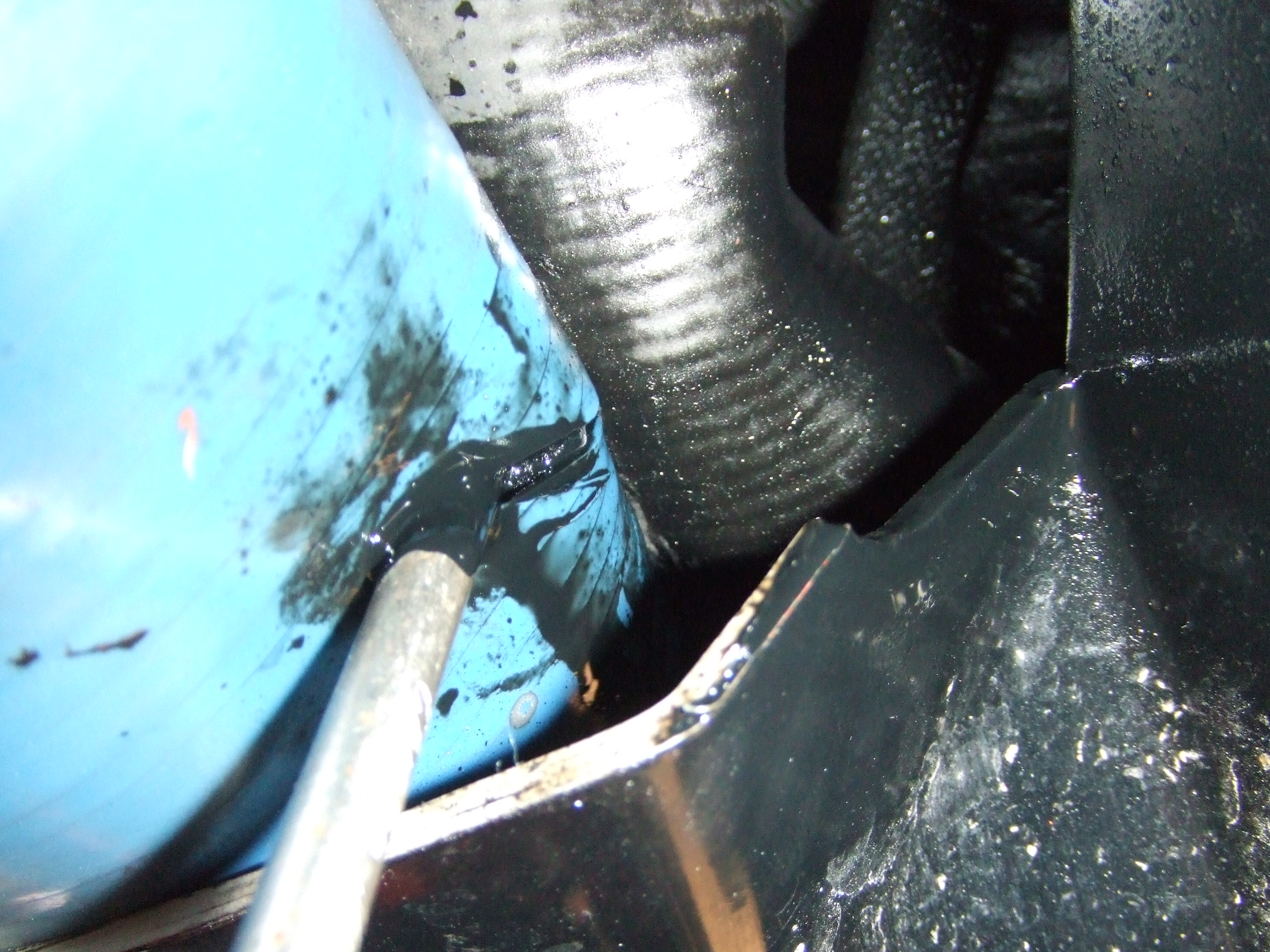

Chyba kupię jakąś taśmę samowulkanizającą
