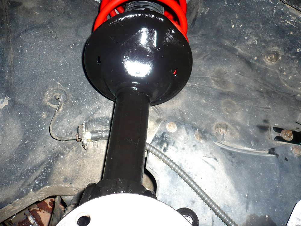

Więc zabrałem się do demontażu kolumn McPhersona w celu zmiany sprężyn na krótsze Jamexy. Trochę wrzasków, brzydkich słów, guz na czole ale się udało. Po rozłożeniu ich na czynniki pierwsze pomyślałem, że warto by było wypiaskować i pomalować na nowo pewne elementy, do tego wymienić łożyska kolumn i kół. W sumie można by od razu założyć zaciski od gita, do tego serwo i pompę. I tak zrobiło się tydzień roboty z planu na jedno popołudnie.

Wczoraj złożyłem kolumny McPhersona w całość i wymieniłem końcówkę drążka. W poniedziałek piaskowanie, malowanie zwrotnic i składamy. Dziś może uda się wyregulować zapłon i belkę ruszyć.
Trzymajcie kciuki.

Żeby nie być gołosłownym załączam materiał dowodowy:
