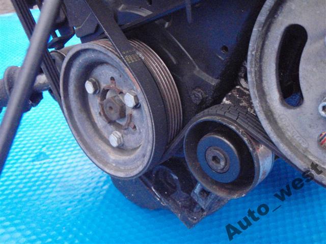

Wygląda na to ,że od p306 będzie wszystko pasować. Znalazłem gdzieś w sieci takie oto zdjęcie. Pochodzi z 306 z silnikiem 1.4 KFX.
Zastanawiam się czy koło pasowe jest podwójne, czy są to dwa koła skręcone razem ?. Według allegro są dostępne koła pasowe do wspomagania i do alternatora osobno, ale wolę zapytać.
Pompa wspomagania jest z przodu od góry silnika, a alternator zostaje przeniesiony do tyłu.
