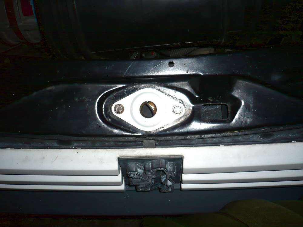

Post pod postem pod postem ale muszę się pochwalić

Re: 205 XS Leżak, Tortue Genial
Białe zaciski ustąpią niebawem miejsca białym zaciskom od GTI. Dotarł dziś do mnie zestaw na swapa od kolegi peterp194 za co wielkie dzięki dla niego.

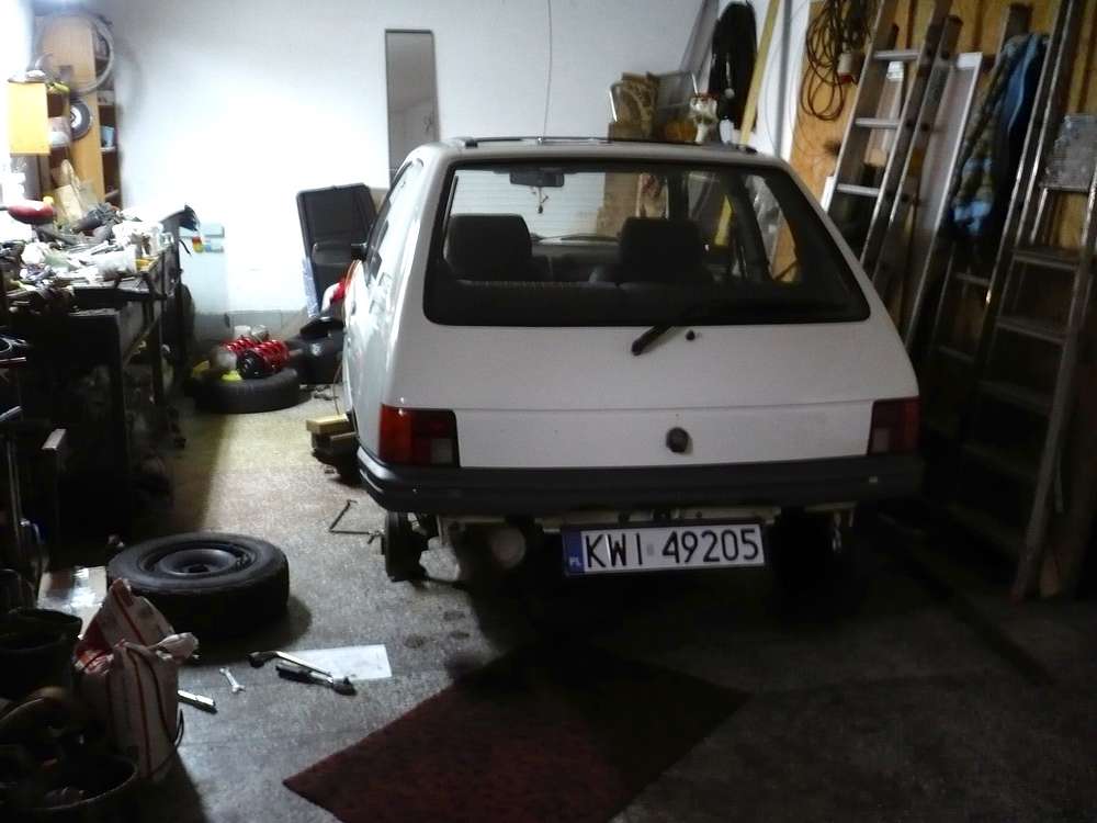

Trochę niżej, chociaż apetyt miałem na więcej.
Jakie sprezyny dałeś? Jaka jest wysokość mierzona do górnej krawędzi zderzaka?
