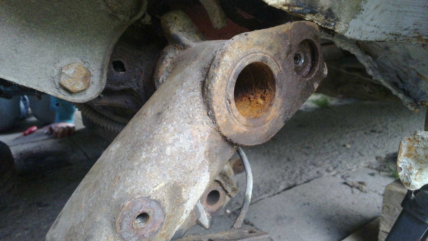

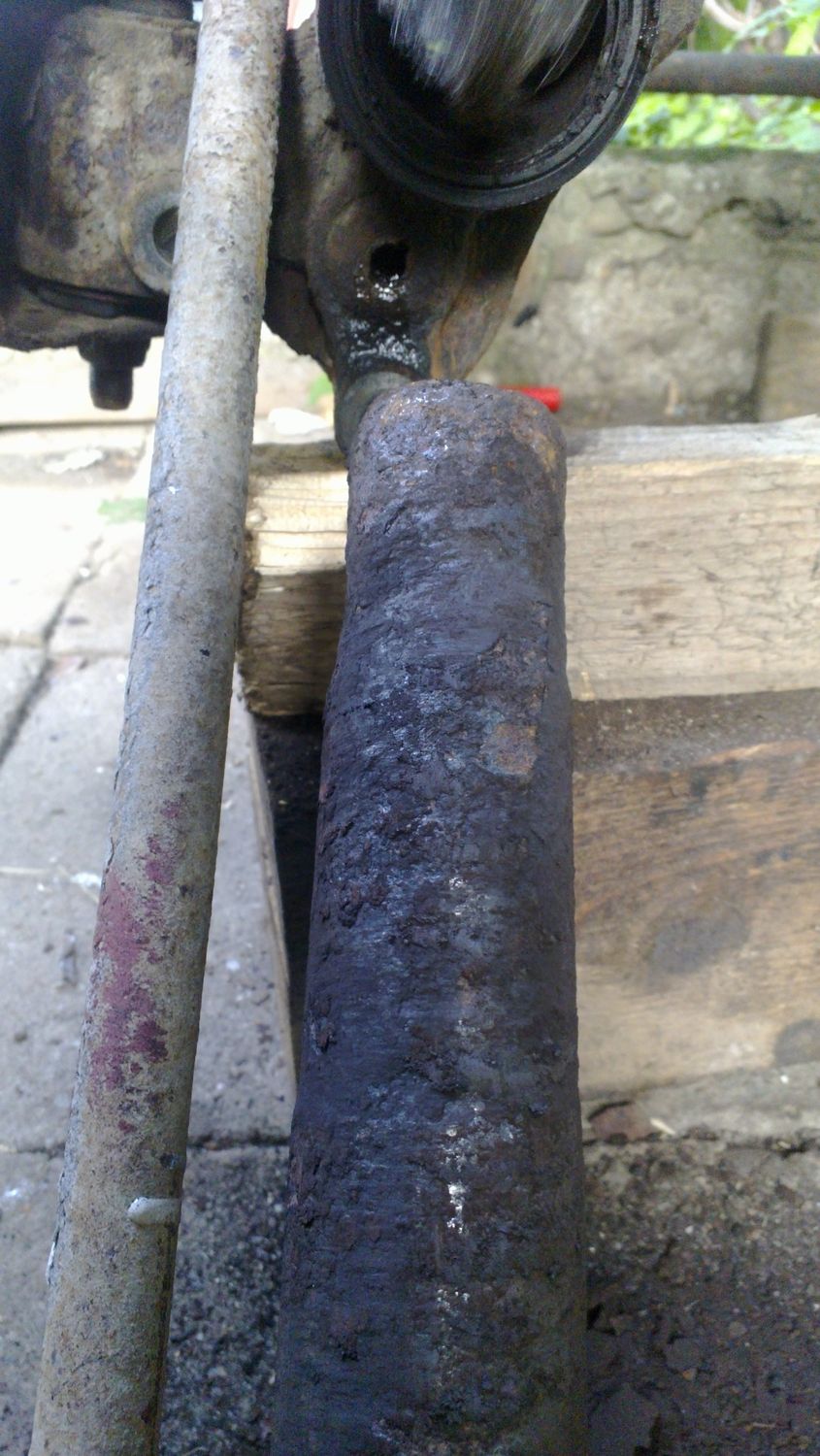

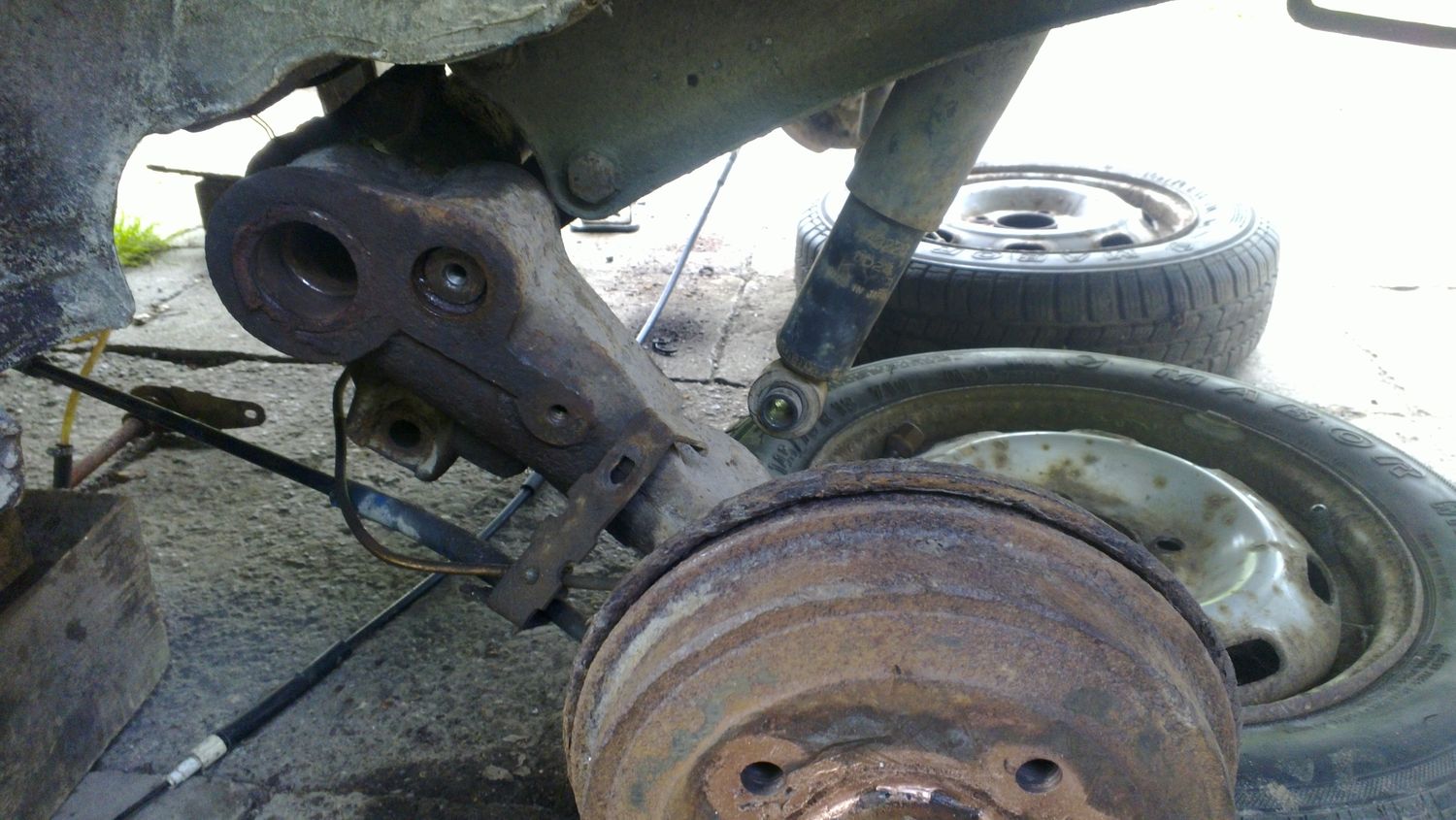

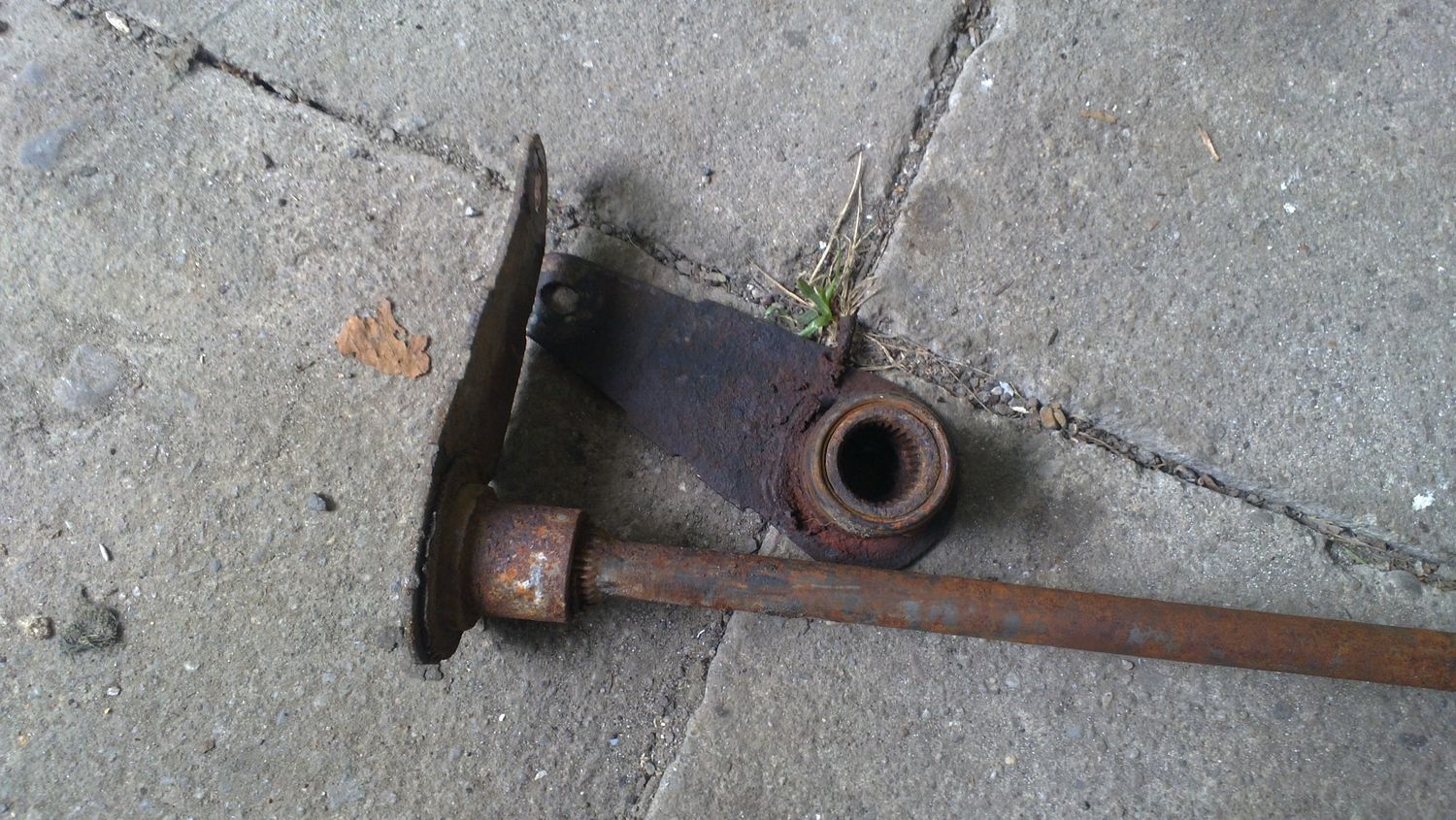

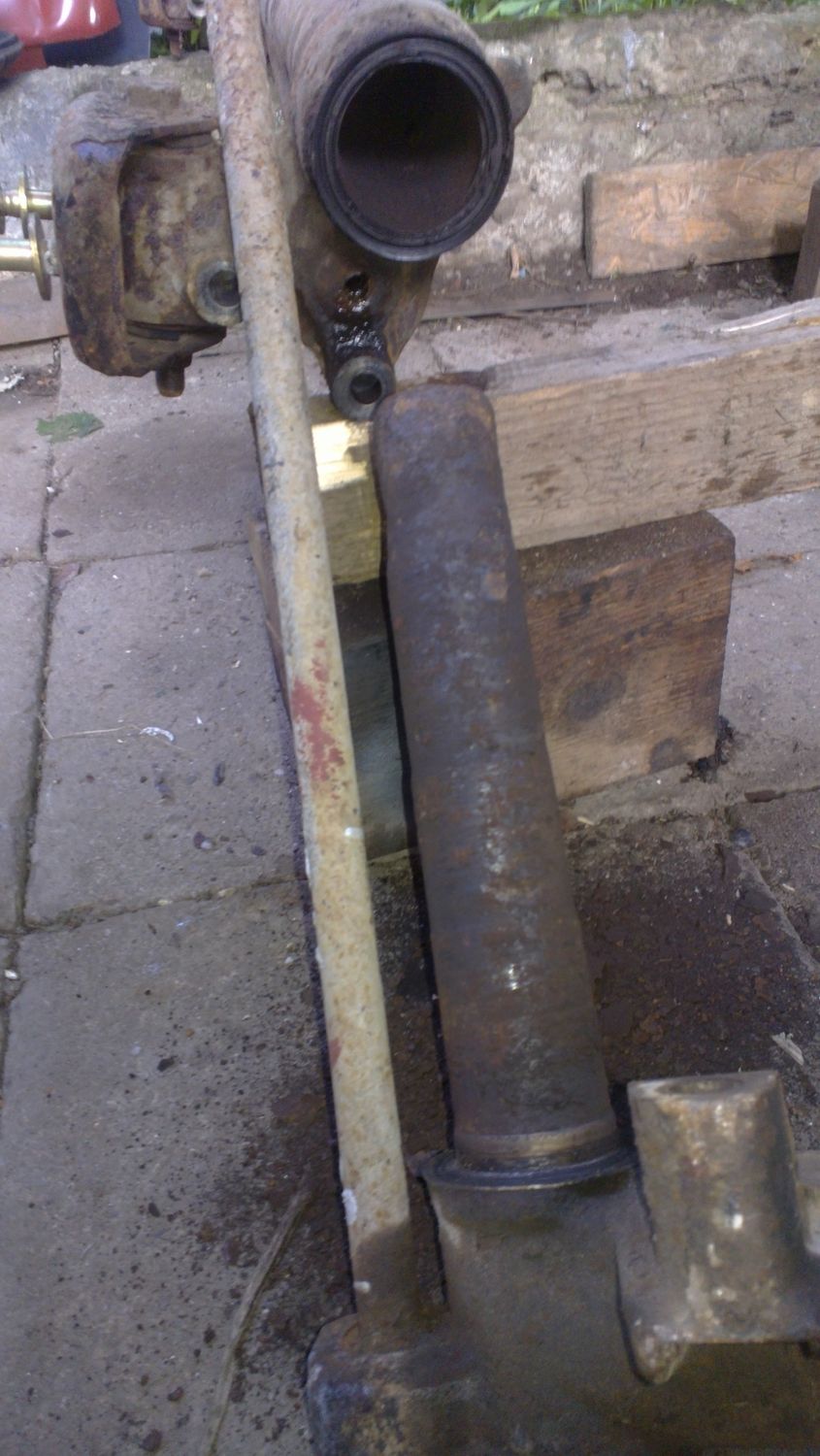

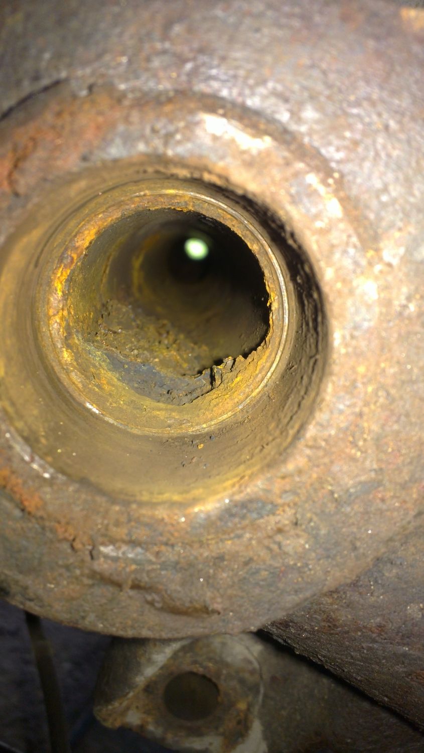

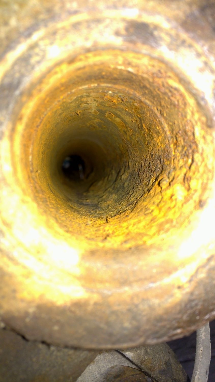

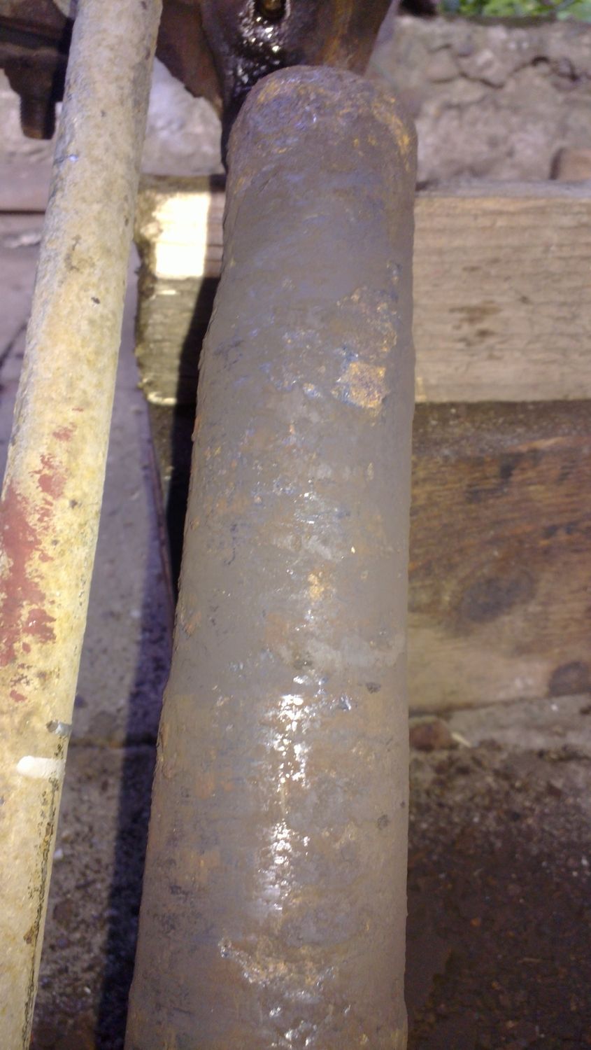

Próba zbicia wachaczy, na samochodzie się niestety nie powiodła, chociaż walczyliśmy na prawdę długo. Dwa dni bicia młotkiem i lania WD nic nie dały. No to zdemontowaliśmy beledryne, i zbijaliśmy. Ale też łatwo nie poszło. No i w zamian za dwa dni ciężkiej przeprawy z belką, moim oczom ukazały się resztki czopów, łożysk, i cały swiat w jednej rurze, czyli błoto, syf i ruda.. Nie dość, że czopów brak, to rura nie nadaje, się do ponownego założenia. Z reszta wszystko zobaczycie na zdjęciach.
Plan jest taki. Czopy dorobie i wymienie we własnym i zakresie. Natomiast rure, kupie nierdzewna i oddam do tokarza a łożyska i uszczelniacze trzeba będzie kupić:D

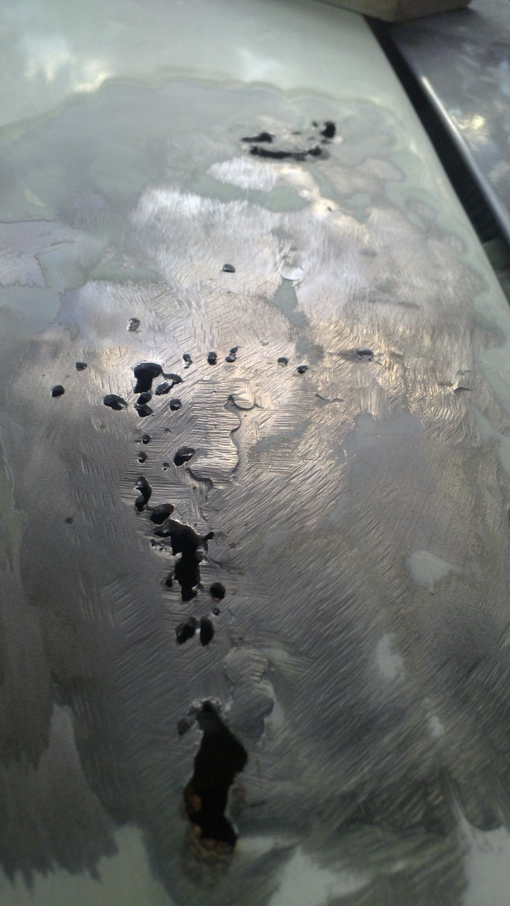

Następna sprawa to sito, na dachu zmieniło się w dziurę:) Łatka już dopasowana, zostaje wspawać
Cóż miłego oglądania:

Wierz mi ja tez jak to zobaczylem to zaniemowilem.

Caly material wyjdzie okolo 200zl. Czopy wytoczymy sami a za toczenie poprzecznicy moze wyjsc okolo 300zl za robote plus lozyska i uszczelniacze. Wiec powinno sie udac zmiescic w 600zl. Nie chce innej belki bo to nigdy nie wiadomo co sie kupi... A tak moze ktos inny tez sie zainteresuje tematem, bo rury do 205 nie sa juz chyba produkowane co nie?

Nie chce kupować innej belki, ze względu na to, że może i kupie belkę dobrą, może trafie na taką, która za pół roku powie, że nie ma ochoty już ze mna współpracować Albo kupie padake..
A jeżeli zrobie wszystko nowe, i złożę na nowych częśćiach i zrobie to sam, będę wiedział co mam, będę tego pewny i pewniej będę czuł się w samochodzie:)
Nawet jeżeli wyjdzie to dwa razy drożej, a pewnie z inną belka, też by nie było znowu tak kolorowo, bo rozebrałbym ją żeby wiedzieć co w niej siedzi, a wtedy już raczej siadały by nowe łożyska i uszczelniacze, o ile by coś nie wyszło. Ale wracając do tematu, wyjdzie drożej na pewno, ale wole wiedzieć co mam, i mieć to na dłużej:D
A może jak wyjdzie, i się sprawdzi to można by zrobić parę kompletów, może ktoś by przygarnął A może komuś się pomysł
spodoba i też sobie takie cosik zrobi:D
Pozdrawiam:D

wiesz, że pakujesz się w dorabianie elementów ściśle pasowanych miedzy sobą a w przypadku czopów kluczowa powierzchnia nie jest prostym wałkiem tylko jest zbieżna zdaje się, nie wspominając o tym, że rura ma zmienną średnice i jest cienkościenna plus znowu wchodzisz na pasowanie z elementami odlewanymi mocującymi całość do nadwozia, a kończąc nierdzewka plus żeliwo/staliwo odlewów i materiał bieżni łożysk równa się ogniwo galwaniczne
ps. z czego zbierzesz miary
