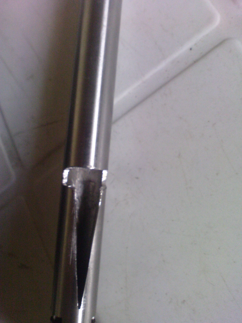

Od kiedy jeżdżę na Blosie, nieustannie trwają testy setupów tego urządzenia. Producent podaje, że optymalne ustawienie dawki paliwa w większości silników występuje przy odkręceniu Blosa na 2 obroty. Ale mój silnik nie jest taki jak większość
Ustaliłem, że im bardziej rozkręcam to urządzenie tym mam lepsze osiągi przy pełnym obciążeniu. Oczywiście dzięki drugiej gardzieli w gaźniku, która się wtedy otwiera. Dotarłem jednak do momentu, kiedy na wolnych obrotach był zalany. I wtedy wpadłem na pomysł jaki możecie zobaczyć na zdjęciach.
Potrzebowałem sposobu jak ograniczyć mu paliwo na wolnych obrotach, żeby się nie zalewał, ale jednocześnie otworzyć mu "górę" gdy przez gaźnik przechodzi prawie 2 razy więcej powietrza. Dlatego rozszlifowałem gwizdek Blosa, tak by w jego górnym położeniu przy pełnym otwarciu przepustnicy przechodziło możliwie najwięcej paliwa.
Efekt jest taki, że znów mogę go skręcić na oszczędniejszy setup, ale gdy tego potrzebuję ma moc, że aż się gęba cieszy

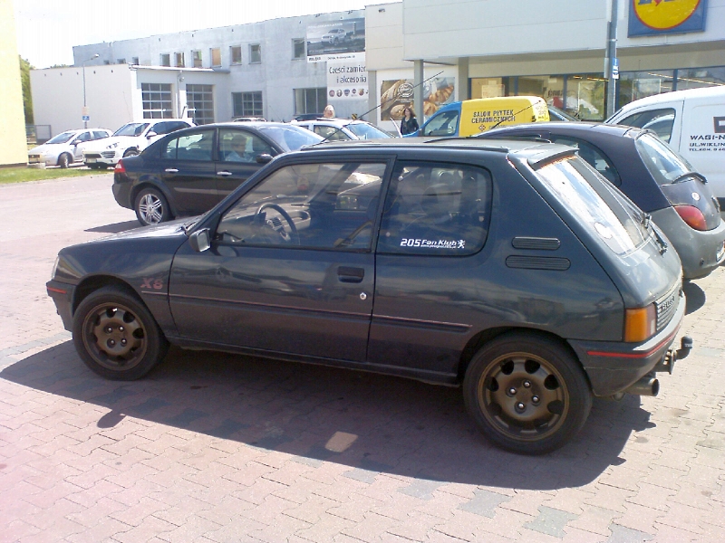

W weekend zaszły pewnie zmiany, mianowicie wleciała beleczka na właściwej wysokości
Nie chciałem kupować belki od handlarzy co to nie wiadomo ile czasu leży pod płotem i gnije to znalazłem dawcę w Poznaniu i kupiłem go w całości za kilka stówek:
Sprzedający nie znał się na tym co ma, więc mogę stwierdzić, że było warto. Zwłaszcza, że choć tego nie widać jest to XS, już trzeci w moim życiu
Poza tym, że ma ledwo żywe i rąbiące poduszki silnika/skrzyni, a prawy przód miał przygodę zderzeniową to jest w dobrym stanie. Zawieszenie i hamulce wręcz w świetnym. Jednak nie zależy mi, żeby go trzymać także jeśli ktoś ma ochotę na jakieś graty zapraszam na PW, sprawdzę stan, porobię zdjęcia i podam ceny.
Tutaj mogę wpisać, że auto ma nowy tłumik, który już czeka na nowego właściciela oraz nowy akumulator Centra Futura 53Ah, który także jest na sprzedaż.
Fotki swojego prawowitego XS'a z nowym tylnym zawieszeniem wrzucę niebawem

Re: Z XS'a do XS'a :)
Tak to obecnie wygląda
W następnej kolejności zajmę się przodem, wletą Jamexy i bedzie git
