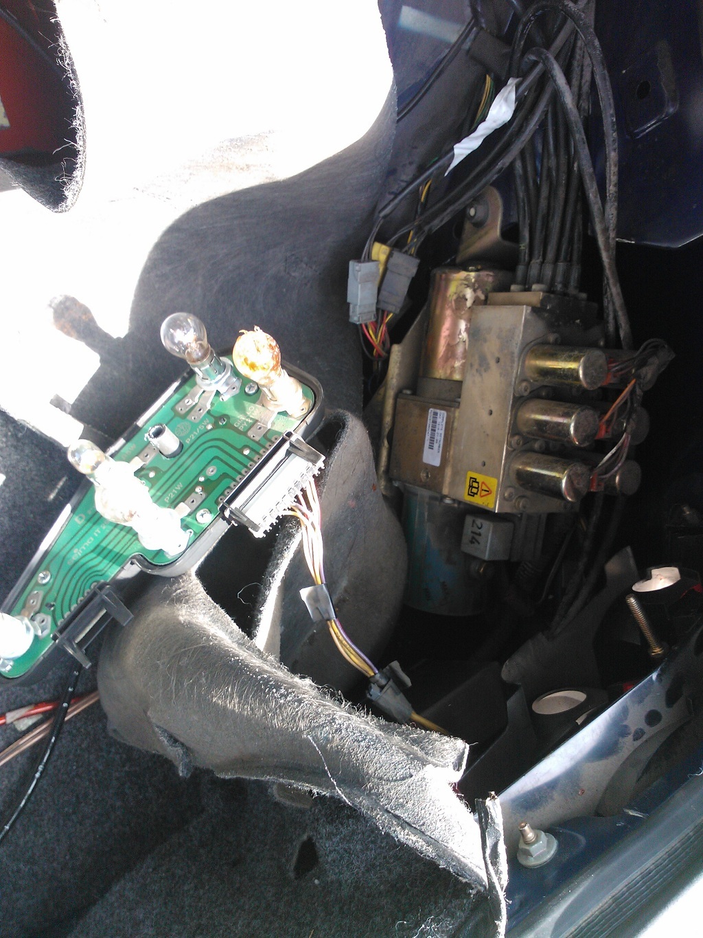

 W ostatnim czasie pękł mi przewód hydrauliczny od siłownika dachu który bezpośrednio biegnie od pompy. Wszystko ładnie, pięknie gdyby nie fakt, że takie wężyki ciężko dostać. Byłem w ASO Peugeot Lublin i z nóg mnie ścięło. Powiedzieli mi, że mają i sprzedają tylko kompletami
  Z kolei taki komplecik to 3500zł
  Stwierdziłem, że nie ma sensu skoro pękł mi tylko jeden.. Odpaliłem kompa, dwa dni poszukiwań (ebay, allegro, tablica.pl) i w końcu udało mi się upolować wężyk za uwaga! 40zł
. Gdy wężyk przyszedł nastał kolejny problem bo nie dość, że za długi to na dodatek mocowanie do pompy inne ;d Stwierdziłem, że pójdę na całość i rozwiercę (na jakieś 3mm) bloczek aluminiowy łączący pompę z przewodami hydraulicznymi. I udało się wszystko hula aż miło

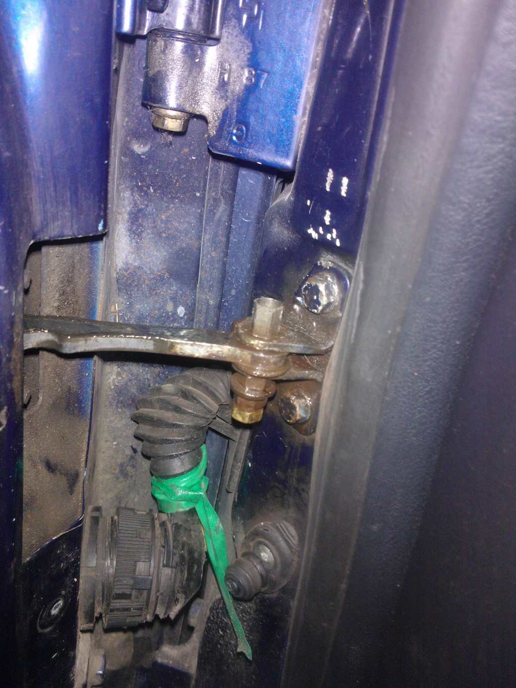

Kolejna sprawa jak została naprawiona to ramie wycieraczki (kierowcy) + nowiutkie pióra które ktoś wyłamał poprzedniemu właścicielowi Puga. Poza tym dobrałem się do komory silnika kiedyś musiał wylać się kwas z akumulatora bo podstawka była cała w białym osadzie a blacha w rdzy no i wreszcie pięknie wytoczone bolce do drzwi które je blokują i już nie strzelają (fotka przedstawia poprzednie patenty z nakrętkami byłego właściciela)
