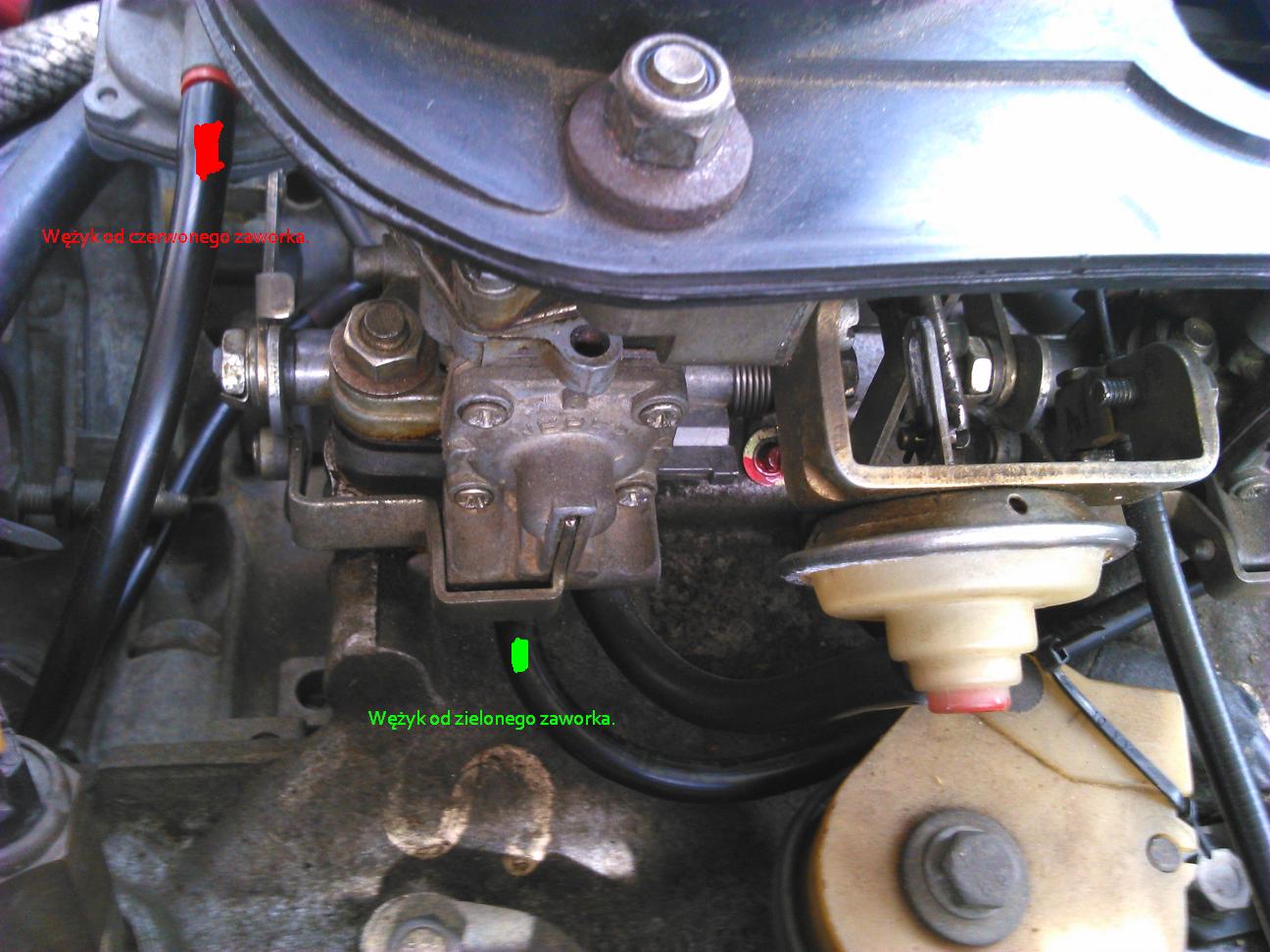

Jako, że uporałem się ostatnio z podłączeniem wężyków podciśnienia, zrobiłem prowizoryczny opis co, gdzie, jak. Mile widziane sugestie i poprawki

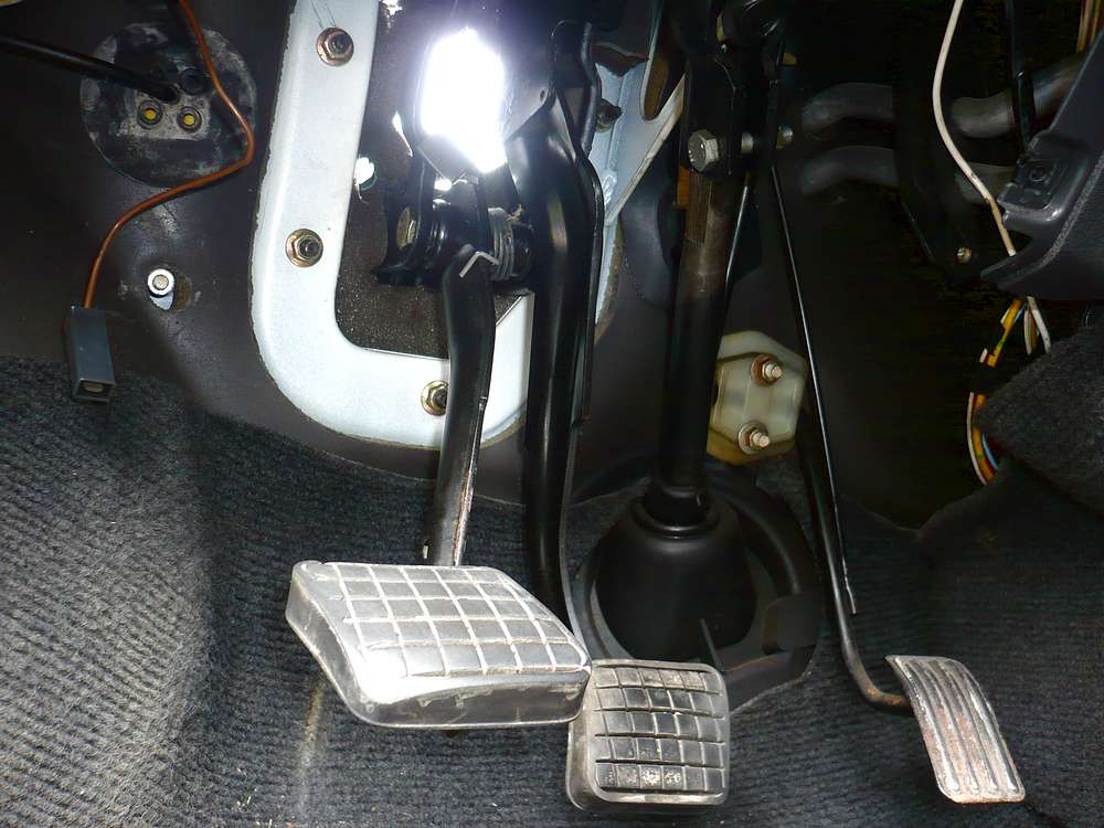

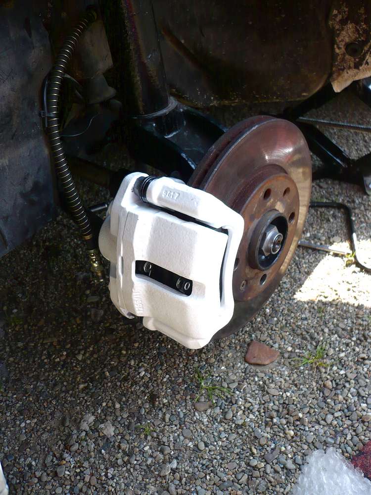

Dziś po popołudniowej pobudce zabrałem się do wymiany układu hamulcowego.
Trochę gimnastyki: mostek ponad progiem samochodu i serwo zdemontowane i założone większe od GTI.
W zasadzie wjechało razem z pompą. Niestety okazało się, że felgi obcierają o zacisk więc pozostały Bendix'y do czasu gdy będę miał większe felgi.
Na jutro zostawiłem odpowietrzenie układu dziś już nie mam siły.

Zaciski malowane proszkowo czy Edowym sposobem? Przewody elastyczne od gita?
GTI_Efekt Masy
- Alimantado
- Posty: 616
- Lokalizacja: Wieliczka
Re: 205 XS Leżak, Tortue Genial
Malowane proszkowo, przewody od Gita ale są trochę długie i zastanawiam się gdzie je zawinąć, żeby nie obcierały o koło.

Pokażę na fotce dlaczego są dłuższe .
Porównaj sobie łączenie ze sztywnym przewodem.
2.9 V6 ot co !
Przy seryjnym zawiasie przewody zostają seryjne
Od GTI potrzebne przy zawiasie GTI, żeby nie obcierał łącznik stabilizatora o łączenie przewodów przy nadwoziu
- Alimantado
- Posty: 616
To zostają krótsze.
