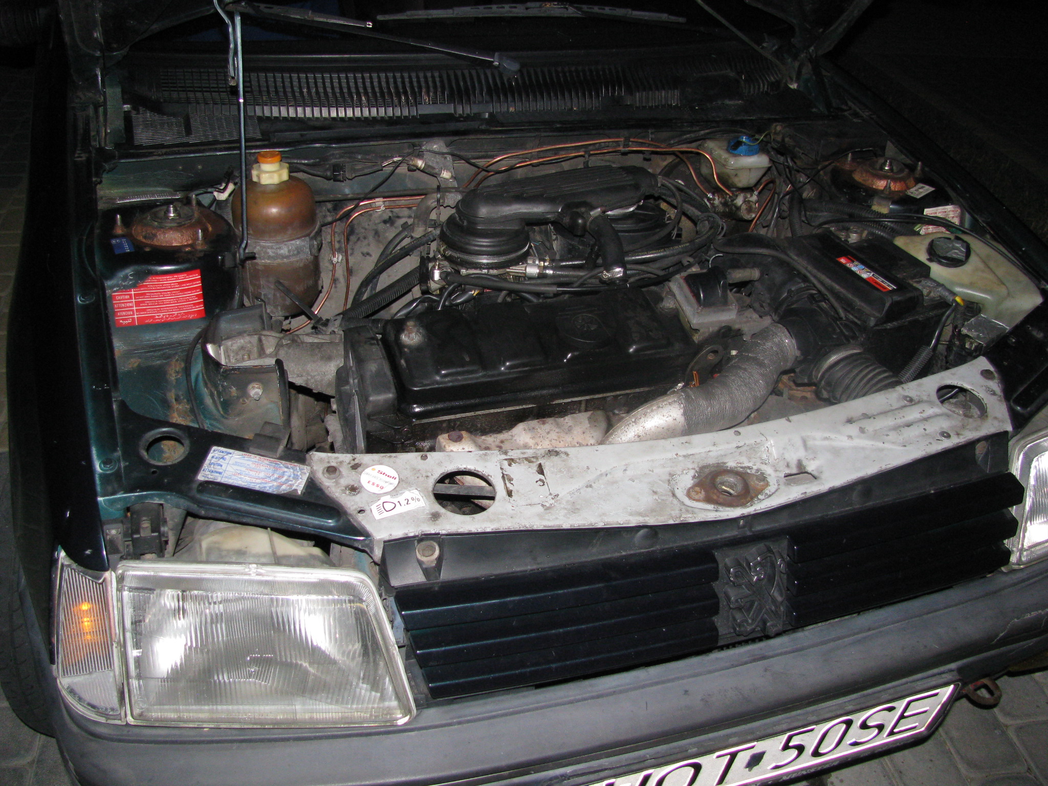

Garrosowy Pinewood Green jest zarezerwowany tylko i wyłącznie dla tej wersji 205. W Peugeotach występuje jeszcze tylko w 309 Goodwood.
Twój lakier wygląda na M0RM - Sorrento Green. A najlepiej sprawdź pod maską, czy masz jeszcze kod lakieru. Jak otworzysz pokrywę, to powinieneś go mieć namalowanego białą farbą na przednim pasie po Twojej prawej ręce w miejscu gdzie łączy się on z błotnikiem. Tuż nad lewą lampą przednią.

Lakier sprawdzę, bo się zaciekawiłem ;)
Silnik oczywiści 1.4. Prawdziwy przebieg zna chyba tylko Bóg ;)

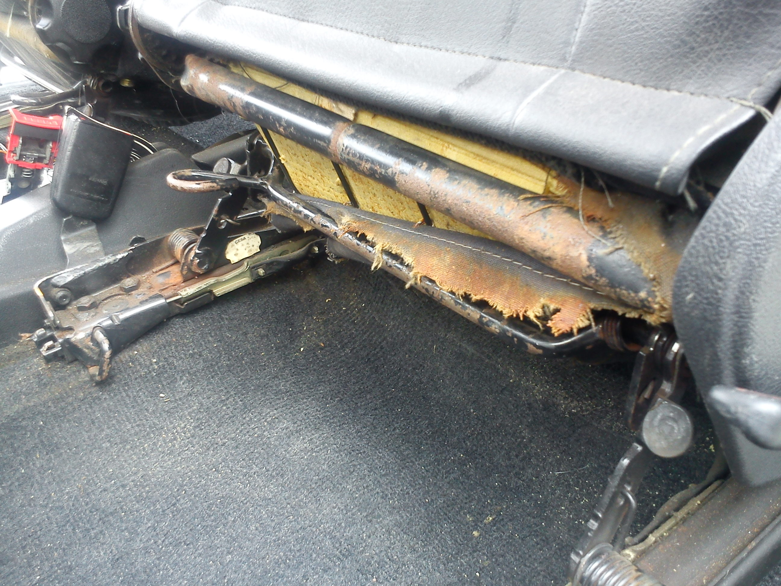

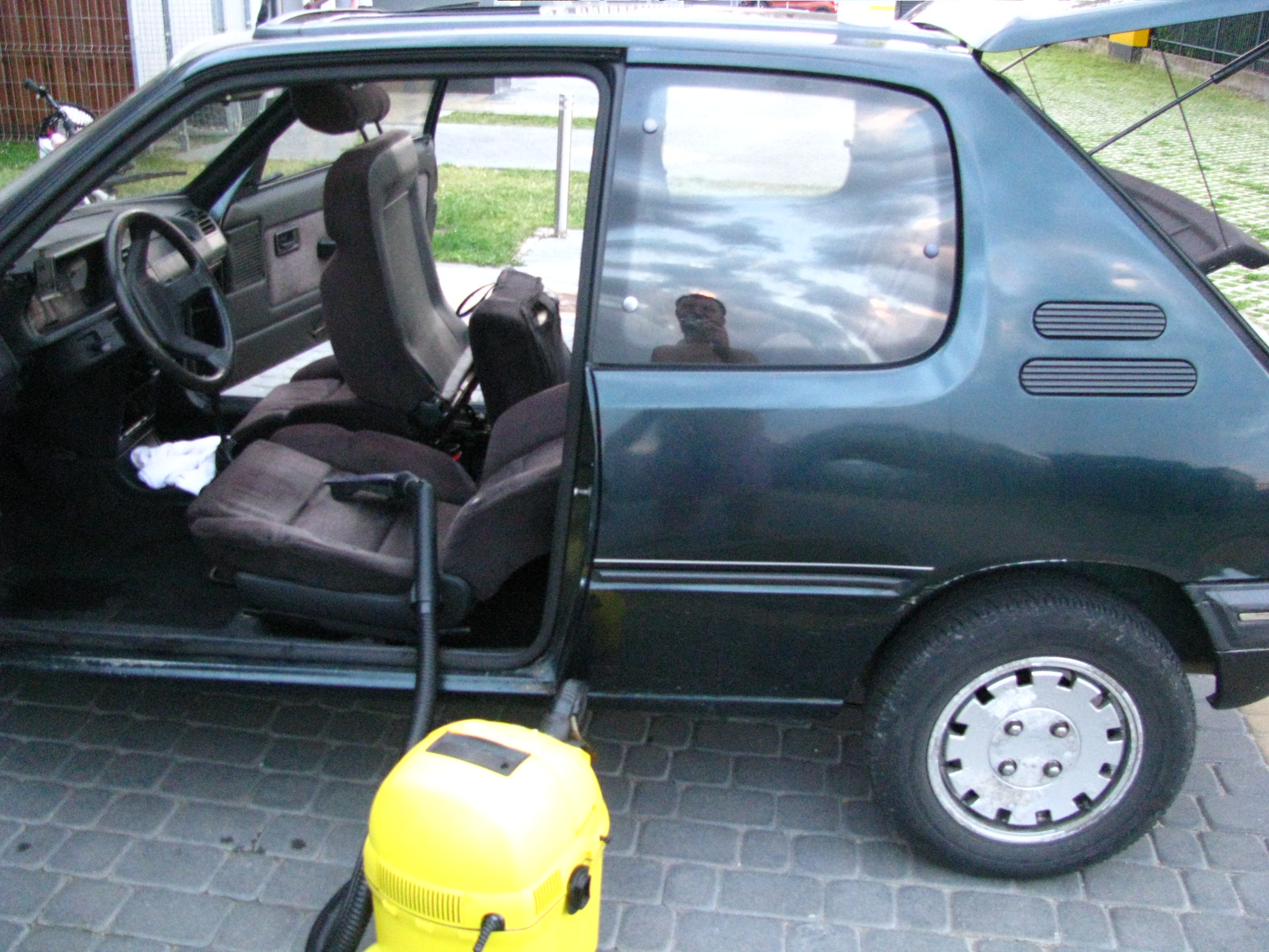

Wczoraj złapałem się wreszcie za siedzenia i wykładziny. Jest to jedna z rzeczy, którą mogę zrobić zupełnie sam ;) czekam póki co na efekt, gdyż ciągle schnie - trochę wody tam zostawiłem, szczególnie na siedzeniu kierowcy. Ale przestanie mam nadzieję śmierdzieć kombinacją papierosów, stęchlizny, smarów i wunderbaumu!!!!! ;)))
Z sąsiadem usuwany wgniecenia metodą z youtuba, czyli suszarka i sprężone powietrze dmuchane z odwróconej puszki. Jakieś efekty nawet były ;)
Fotel pasażera po praniu, kierowcy przed. Różnicy za bardzo nie widać ;)

Taka woda była za każdym razem - x 6 ;) jakby nigdy w życiu tego samochodu tapicerka nie była czyszczona.
