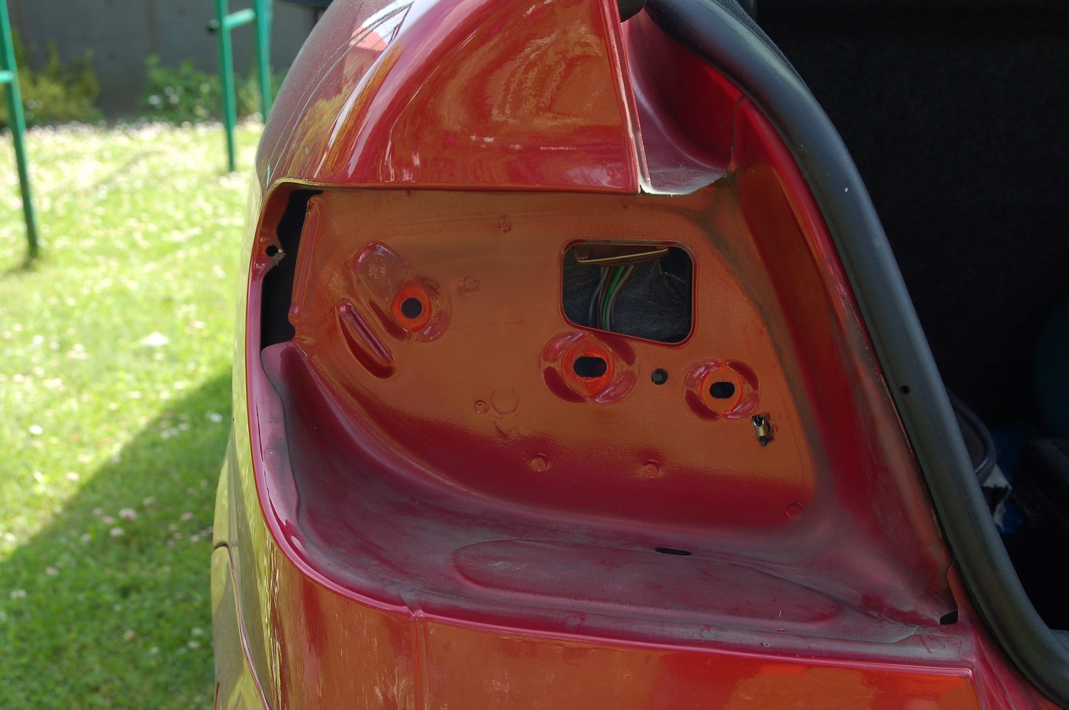

Pozdejmowałem tylne lampy w celu zakonserwowania profili zamkniętych w tylnym pasie...powitał mnie czysty stan fabryczny...wniosek, tył bezwypadkowy na 200% .

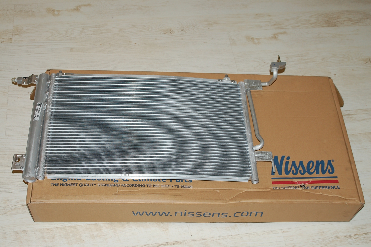

Usprawniłem również klimatyzację, stary skraplacz był nieszczelny i nie chciałem go spawać, kupiłem nowy , Nissensa. Przy okazji kompleksowy przegląd instalacji klimatyzacji. Został mi jeszcze do wymiany osuszacz, ale nie mogę go nigdzie namierzyć ...

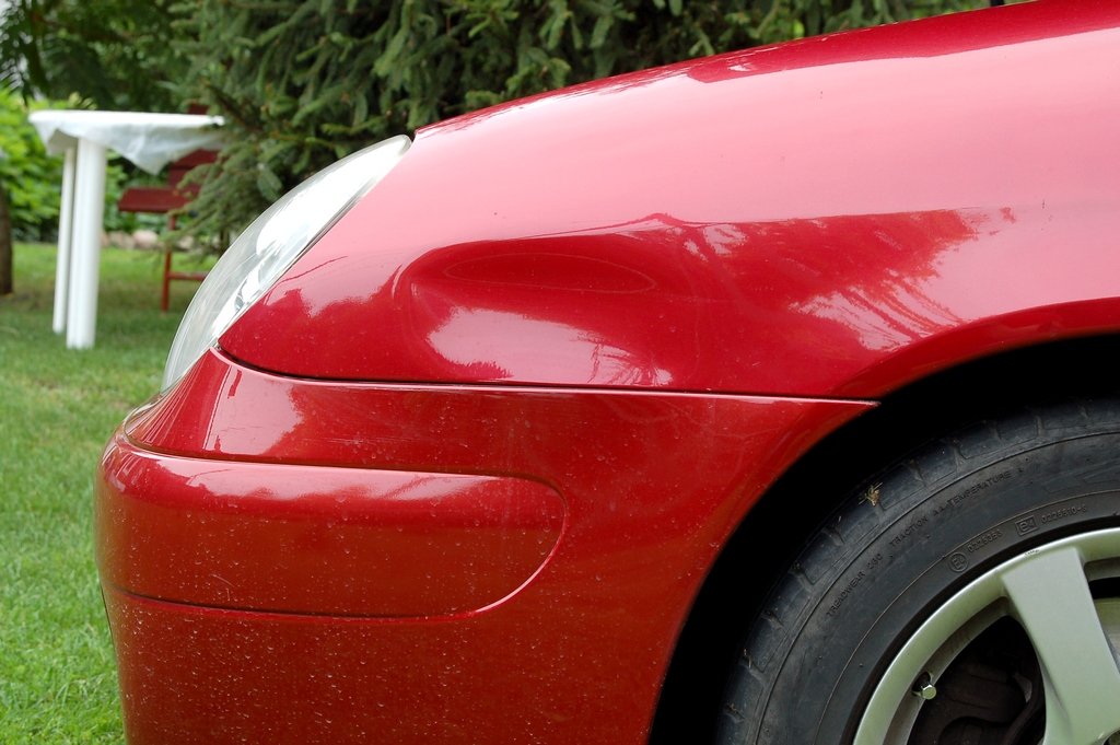

Z innych nowości to któregoś dnia dostałem na parkingu pozdrowienia od jakiegoś debila, który mi wgniótł przedni lewy błotnik...ech, ale całe szczęście niezbyt mocno i jest szansa na wyciągnięcie tego bez potrzeby lakierowania.

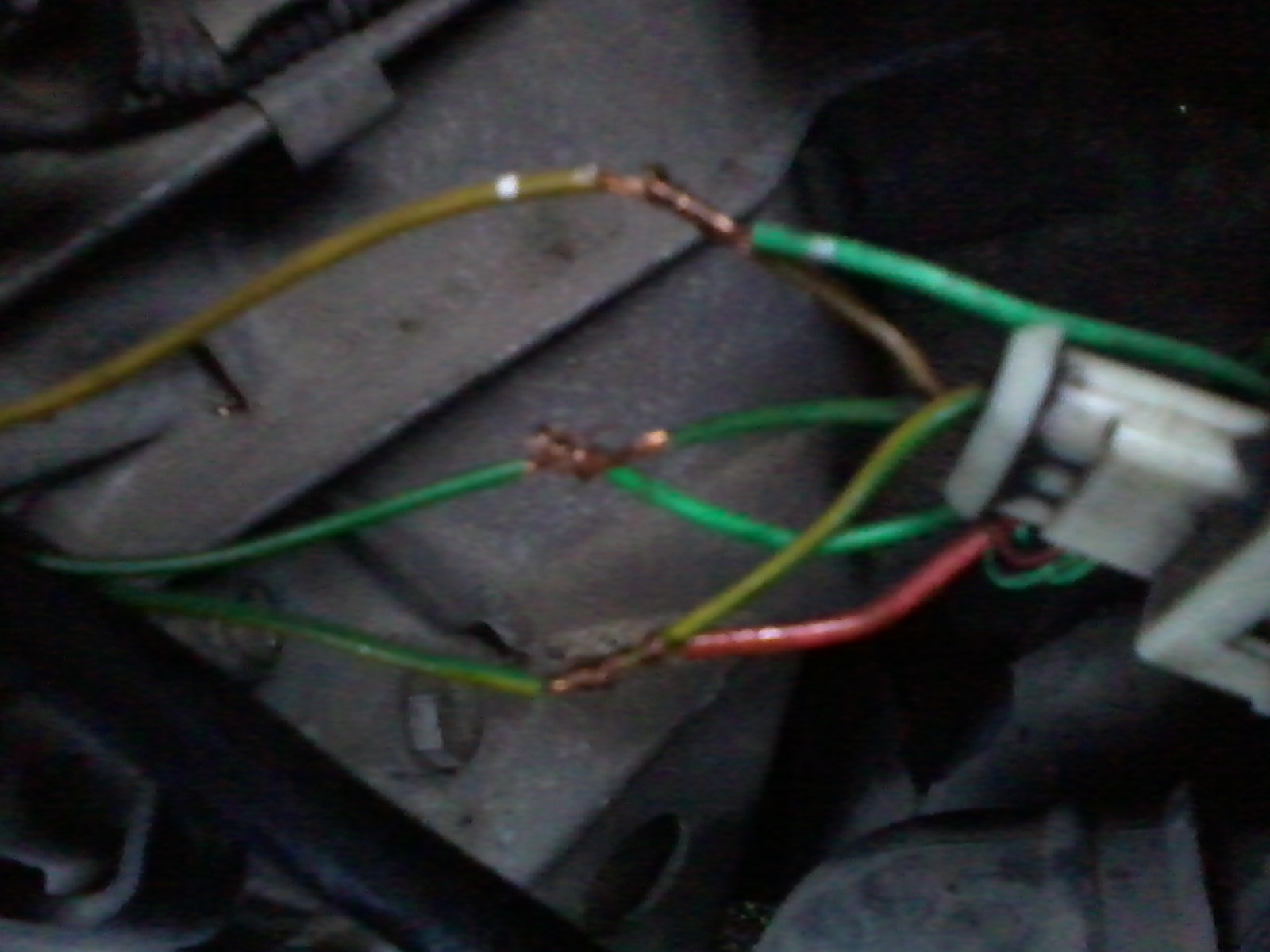

Po kilku miesiącach użytkowania Xsary na 90% zdiagnozowałem w końcu problem wolnych obrotów. Jak wspominałem wymieniłem silniczek krokowy , a tu okazało się że autoryzowany serwis Citroen'a odwalił takie druciarstwo, że szkoda słów normalnie.
Poprzedni właściciel borykał się z problemem zaniechania zapalania...w efekcie serwis wymienił map-sensor, oraz czujnik temp cieczy chłodzącej...ale zanim do tego doszli, coś kombinowali i nie wiedzieć czemu zrobili obejście oryginalnej wtyczki idącej do czujnika położenia przepustnicy...odizolowali każdy z 3 kabelków i na skrętke dokręcili drugą wtyczkę. Tak jakby podejrzewali, że oryginalna uległa uszkodzeniu... Okej, wszystko dobrze, tylko jak sie K....wa pytam czemu tego nikt nie zlutował ? Po chamsku skręcone druciki i hu.....j. No po prostu ręce opadają niżej kolan...jak oni w tym serwisie tak wszystko naprawiali to aż się boję co jeszcze znajdę w tym aucie.
Usunąłem dołożoną wtyczkę, podpiąłem oryginalną i auto zagadało jak należy...ale zastała mnie noc , zatem jutro z rańca zaizoluję gołe przewody i w drogę do pracy...miejmy nadzieję, że przyczyna tkwiła właśnie tu...luzujące się z tygodnia na tydzień skręcone połączenie kabelków , owocowało głupieniem komputera i mimo, że przepustnica była zamknięta, komp myślał, ze nie jest i lał paliwo przez wtryskiwacze....ubaw po pachy
Wyglądało to mniej więcej tak....schowane skrzętnie pod przepustnicą, niewidoczne na pierwszy rzut oka...zdjęcia robione nasadką klucza nr 13
LEGENDA - biała wtyczka - ORY , brązowa - dołożona
