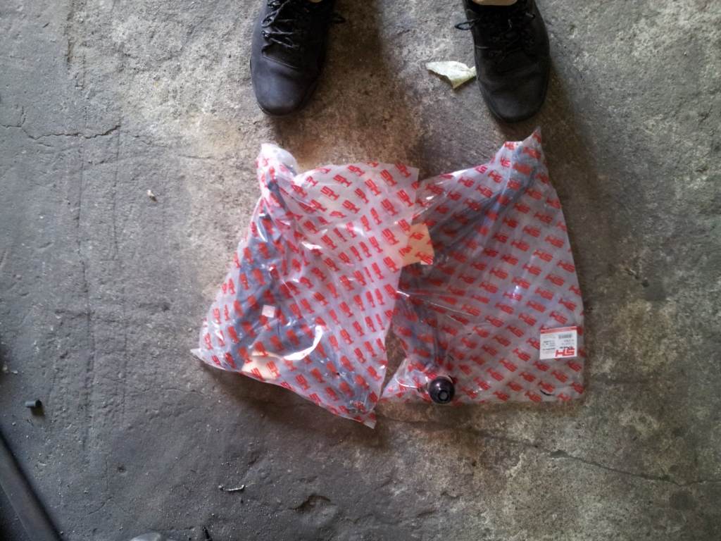

7) Nowe części:
Łącznik stabilizatora zdjęcie grupowe

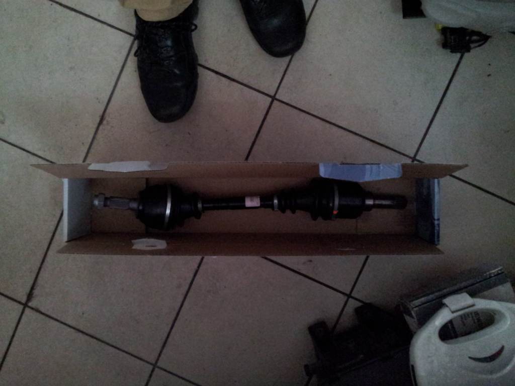

Półoś na razie krótsza - oczekuję na długą
Gumy i łożyska
Wachacze
Cięgna i spinki do poszerzeń

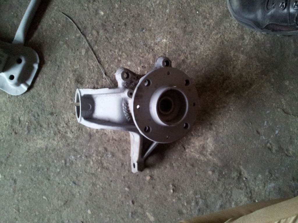

Byłem u mechanika - sanki i zwrotnice już wypiaskowane:

Jutro ma dojść długo oczekiwana długa półoś i pozostałe gumy. Sanki i zwrotnice jadą jutro do malowania proszkowego. Planowany odbiór samochodu - poniedziałek - 01.09.2014.- Manwe
Re: 205 GTI spod Siedlec
będą malować zwrotnice w całości z łożyskiem , smar na pewno polubi wygrzewanie w piecu
Zapewne piaskowanie już zaszkodziło łożyskom. Wierzę, że przy takim rozmachu wymiana łożysk to tylko formalność...
no łożyska teraz służą za osłonę powierzchni, które nie powinny być pomalowane/wypiaskowane, ale gniazda na amor, sworzeń i gałkę też powinny mieć swoją gładkość a próg z lakieru kiepsko się będzie łamał, zresztą piastę też powinno się lakierować tylko tam gdzie nie styka się z tarcza hamulcowa i ta powierzchnia też ma wyznaczona gładkość

Spokojnie koledzy. Do malowania proszkowego poszły same zwrotnice. Łożyska w zwrotnicach wymieniam na nowe. Piasty będą malowane farbą do zacisków od strony zwrotnicy.
