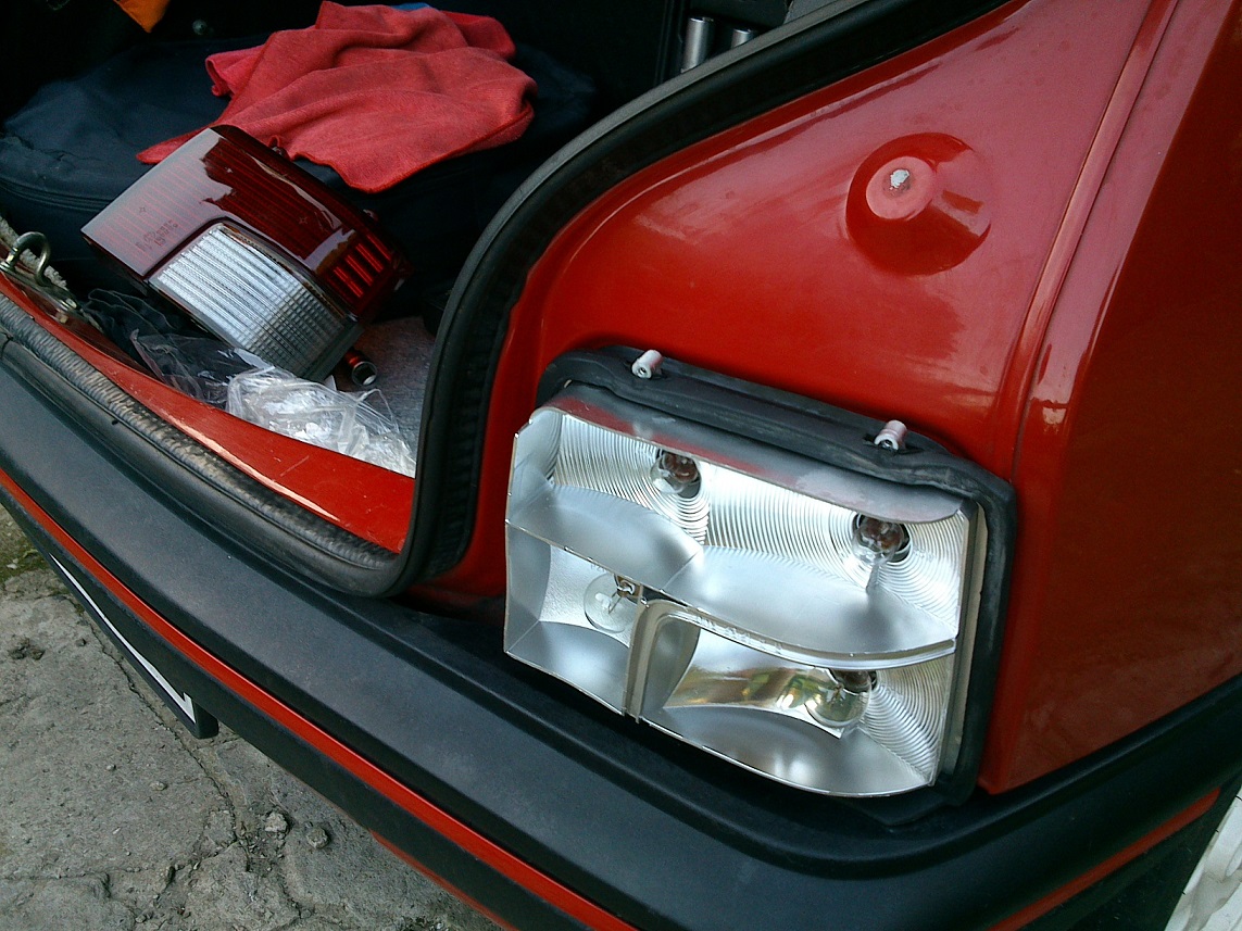

Lampy tylne zreanimowane chromem w sprayu. Teoretycznie powłokę można potem polerować, ale nawet bez efektu lustra światła pozycyjne z tyłu są mocniejsze.
W połączeniu z polerowanymi kloszami dają bardzo świeży efekt w dzień i wyraźny blask po zmroku.

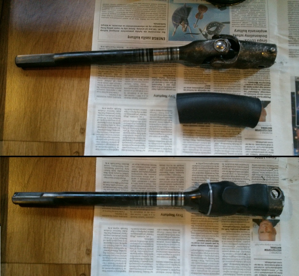

Po wymianie wkładu dolnego krzyżaka kolumny kierowniczej, postanowiłem zabezpieczyć go przed zachlapaniem, aby przedłużyć żywotność łożysk igiełkowych.<br />Dętka rowerowa jest skuteczym półśrodkiem, choć zdecydowanie wolałbym fabryczną osłonę, którą widziałem dotąd raptem w jednej 205.
krzyska
Posty: 2097
Re: 205 XS "Red Rocket" Dziksona
Post autor: krzyska »
W SB jest zdaje się wymieniona ory osłona na ten przegub

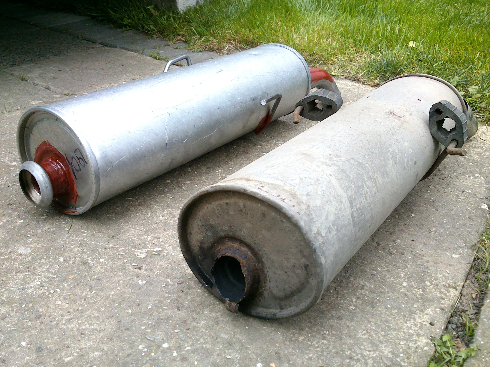

Od pewnego czasu "Rakieta" brzmiała coraz bardziej agresywnie, aż finalnie tłumik końcowy oderwał się od rury. Zawsze wyobrażałem sobie, że będzie to zjawisko szalenie destruktywne, urwany tłumik wystrzeli w czasie jazdy do tyłu, wyrywając dokładkę...
Nic podobnego 8)
Urwał się, wisiał na gumach, oparł się końcówką o dokładkę. I tyle.
Kolejny raz postawiłem na rozsądne zbalansowanie ceny i jakości, wybierając sprzęt marki Polmo Ostrów (znany też jako Płuciennik).
Za 88zł dostałem konstrukcję, która poprzednio przetrwała u mnie 4 lata. To chyba przyzwoicie długo. Na foto widać jego najsłabszy punkt, w środku spoko, zaledwie trochę śmieci szumiało przy potrząsaniu.
Taki tłumik ma 50cm długości + rura, waży ok.10kg, a wrażenia z transportowania go motocyklem, w plecaku, są warte opowiedzenia :mrgreen:
Przed montażem wszystkie okolice, które w poprzednim chciały rdzewieć, pokryłem miedzianą farbą tlenkową. Podobno wytrzymuje do 200stopni, zobaczymy. Do tego paciara do układów wydechowych, nowe gumowe zawieszki i metalowa obejma. Za te dodatki płaciłem po 6zł, co sprawia że z miejsca polubiłem tę hurtownię w Pruszkowie. Mają magazyn pełen rur, tłumików i rozmaitych dodatków.
Są też na allegro, polecam: http://allegro.pl/sklep/10300679_gawel- ... oryzacyjna
Pierwsze odpalenie po wymianie i ogromna ulga - znów słyszę silnik przed sobą, a nie ryk wydechu pod i za autem. Tylko tych wyimaginowanych koni trochę brak... :P
tak sobie myślę, pociapałeś z zewnątrz, a czy on nie rdzewieje od wewnątrz? ;)
przecież w tym.. spęczeniu powiedzmy na początku rury wlotowej zbierają się skropliny... może jednak korozja zaczyna się stamtąd?
