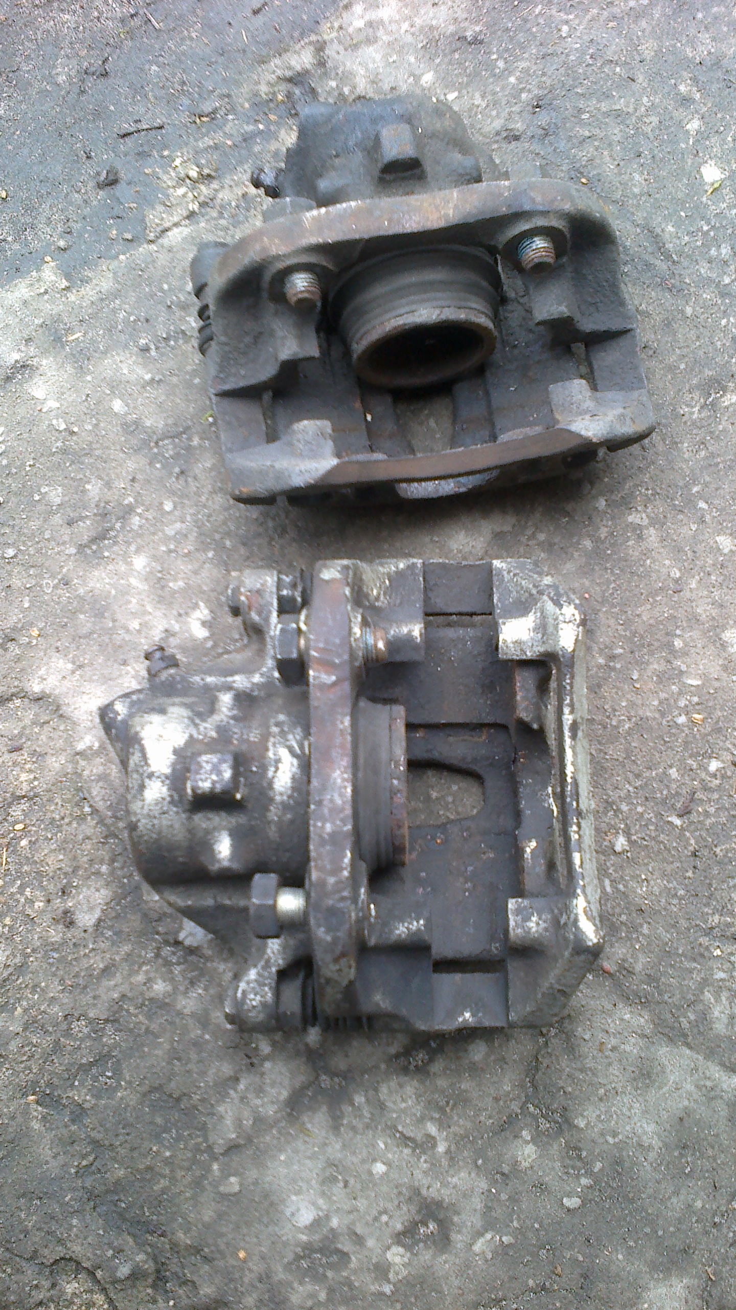

Re: Poprawa skuteczności hamowania/wymiana zacisków
Czy ktoś jest w stanie określić czy te zaciski podejdą p&p do XRa? Podobno są z 405, później jeździły w 309 108 KM. Jak oceniacie ich stan?
Jak na moje oko podejdą bez kłopotu.
Sprawdź czy tłoczek się wysuwa i co ważne, prowadnice czy nie są zapieczone.
Kup sobie zestaw do regenerowania, wyczyść i wysmaruj, złóż na nowych gumkach i będzie ok.
Bartek jestem.
podejdą, rozłożyć wyczyścić, oprócz zapieczenia prowadnic sprawdź czy nie maja luzu już, żeby były na długo ładne i ładnie pracowały dobrze by było wypiaskować i pomalować proszkiem albo specjalna farba, polecam też użycie specjalnego smaru do hamulców a bron cie wszelka siła od zwykłej miedzianki
Zestaw do regenerowania do zacisków 205 Gti czy do zwykłej 205 czy do 405 z której podobno pochodzą?
- Alimantado
- Posty: 616
- Lokalizacja: Wieliczka
Do zacisków od GTI. Tak przynajmniej mi się wydaje po wyglądzie.
Macie jakiś patent na wyciągnięcie/ruszenie tłoczka ze zdemontowanych z samochodu zacisków? Albo jak sprawdzić czy tłoczek jest ok, bez montowania na samochód? Z zewnątrz widać sporo rdzy...
Mój patent to przykręcenia kawałka przewodu elastycznego i dmuchnięcie sprężonym powietrzem. Działa znakomicie. Potrzebna tylko sprężarka i pistolet z cienką końcówką.
- mlody333
- Posty: 946
A ja wyciągałem obcęgami wychodzi jeżeli kręci się w prawo i lewo jakbyś odkręcał śrubkę, a i należy wykręcić odpowietrznik i linkę. Bez wyjęcia nie sprawdzisz tłoczka bo dopiero wtedy widać jego powierzchnię i mikro wżery.
- mulec
- Posty: 241
- Rejestracja: 07 sty wt, 2014 8:29 pm
- Posiadany PUG: 205 1.1 XR (91'), 205 1.8D Mito (95')
Niestety nie dysponuje kompresorem , a przy wyciąganiu obcęgami można zapodać wd40 co by było lżej czy to nie najlepszy pomysł.
