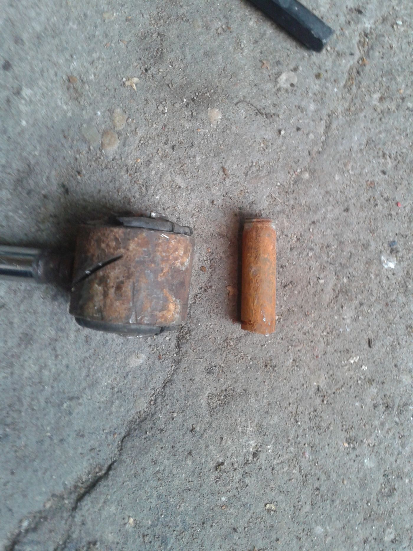

Wymiana amortyzatorów zajęła 2 wieczory z powodu zapieczonej śruby w tulejce lewego amortyzatora. Tulejka obracała się w gumie i to zapewne powodowało nieprzyjemne skrzypienie zawieszenia.
