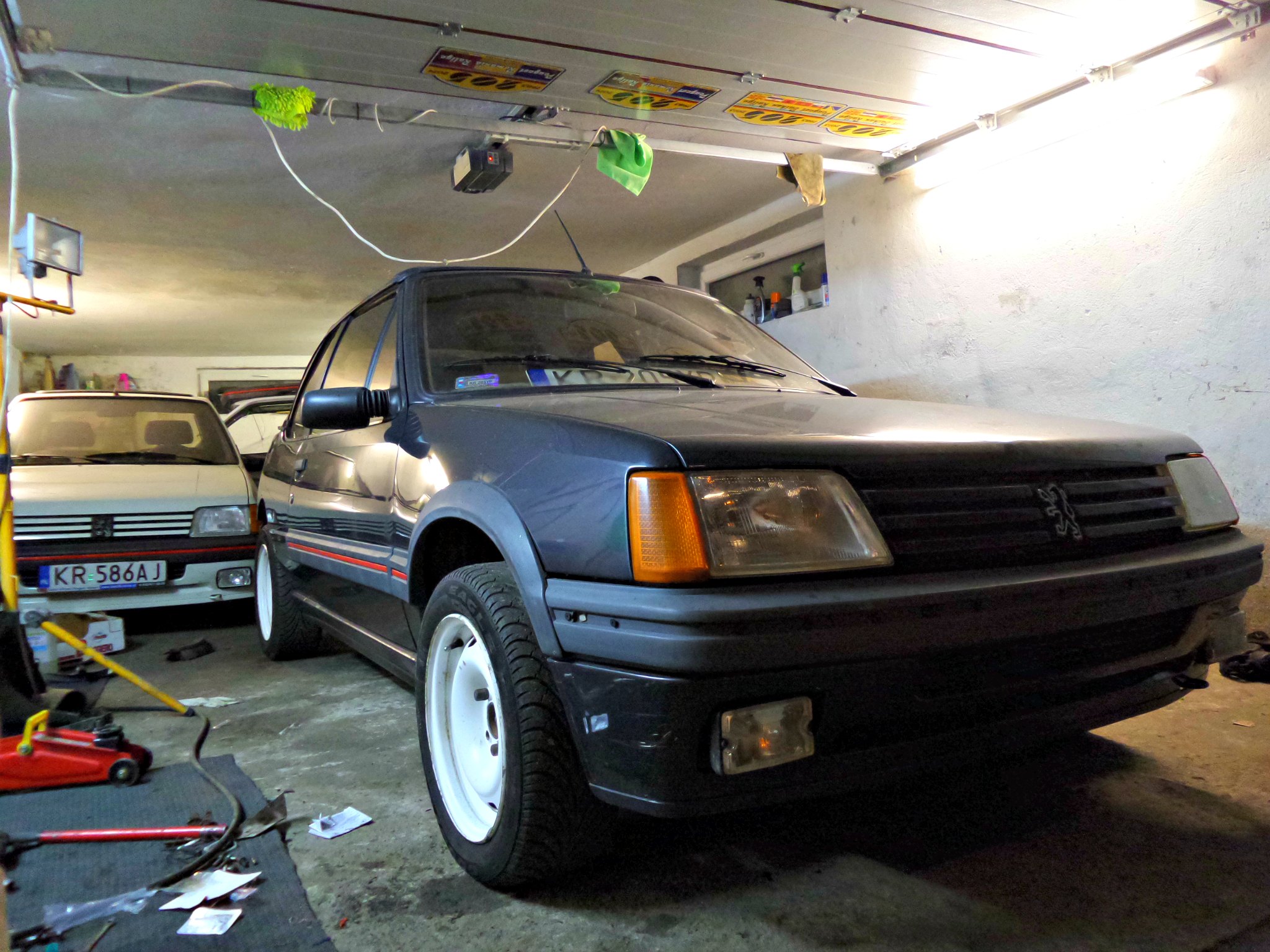

Cti zakonserwowane ze zregenerowaną belką i wymienionymi przewodami hamulcowymi i szczękami czeka na postawienie na kołach... A tak wyglądały czopy belki:
Re: Pruski jeniec. 205 CTI - barn find
No tragedi nie ma haha :P

Dziś rozstalem się z jeńcem na jakiś czas. Żal rozłąki osłodzi jednak fakt ze po spa w lakierni wróci w lepszej formie. W związku z tym szukam poszycia tylnego blotnika. Może być też cała ćwiartka... Szpachli nie zniose!

Strona kierowcy. Cti miało tylny narożnik zagięty i krzyżacy wycieli fragment poszycia i wspawali. Fatalnie jest to zrobione. Będę chciał wyciąć poszycie błotnika w całości, w zasadzie to rozwiercić po zgrzewach następnie auto idzie na płytę gdzie zostanie dokładnie wyprowadzone i wspawamy błotnik w całości.
