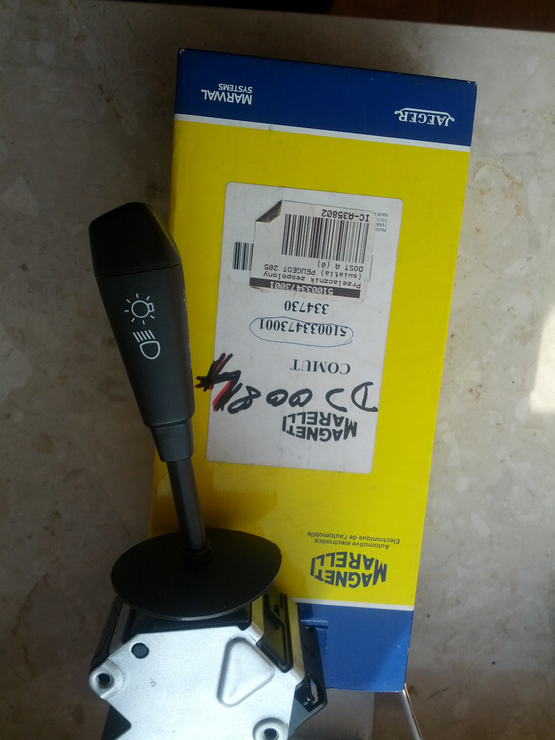

z ciekawości bardziej - bo zdjęcia nie było na stronce, tylko numer części - kupiłem takie coś zainspirowany tym tematem
w intercarsie za całe... 6,70
nie wiem po co mi to, ale...."kiedyś może się przydać"
Re: przełącznik świateł oraz przełacznik wycieraczek
Dobry deal
 Samą manetkę może da się przełożyć od polifta

no sam nie wierzyłem że przyjdzie to to a nie jakiś przycisk z ph1
a cena
 noszsz rozbój w biały dzień, aż musiałem domówić spinki z romixa żeby przekroczyć minimalną wartość zamówienia - tj 10 pln
							a cena
jakbyś chciał się pozbyć to wiesz gdzie się odezwać
