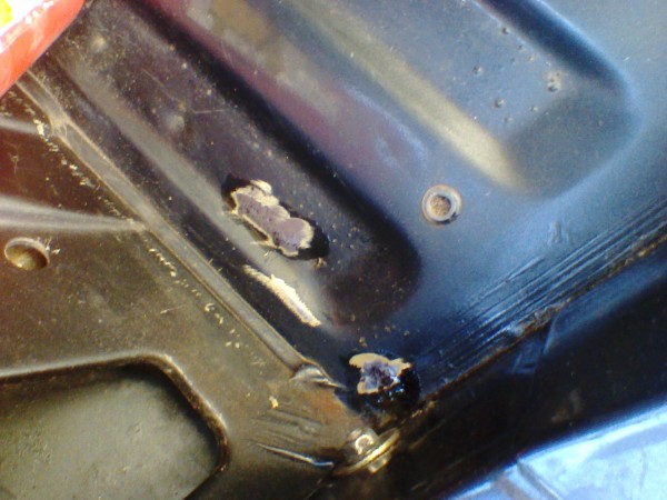

Trochę czasu upłynęło od ostatniego posta. Po drodze był wyjazd do Katowic ( w trakcie wyjazdu sprawdziłem licznik i okazało się że przekłamuje o około 10 km/h przy 80 km/h, dokładniejsze pomiary zrobię jak odzyskam nawigację), szabrowanie w CK, a dzisiaj prace "lakiernicze" w zasadzie przygotowanie podłogi Puga do zimy. Najpierw w ruch poszła wiertarka ze szczotką drucianą, potem brunox epoxy. Teraz czekam, aż wszystko pięknie wyschnie, na wierzch pójdzie hammeraid, a po nim masa uszczelniająca na spawy i lakier w kolorze nadwozia. Nie jest to profesjonalne, ale sprawdza się w kolejnym aucie, nawet focusa ochroniło przed korozją :D . Przy okazji zostały zamontowane nadkola oraz wyszabrowane "rarytasy" plastikowe osłony pomiędzy silnik i nadkole (zdjęcia wrzucę jutro).
